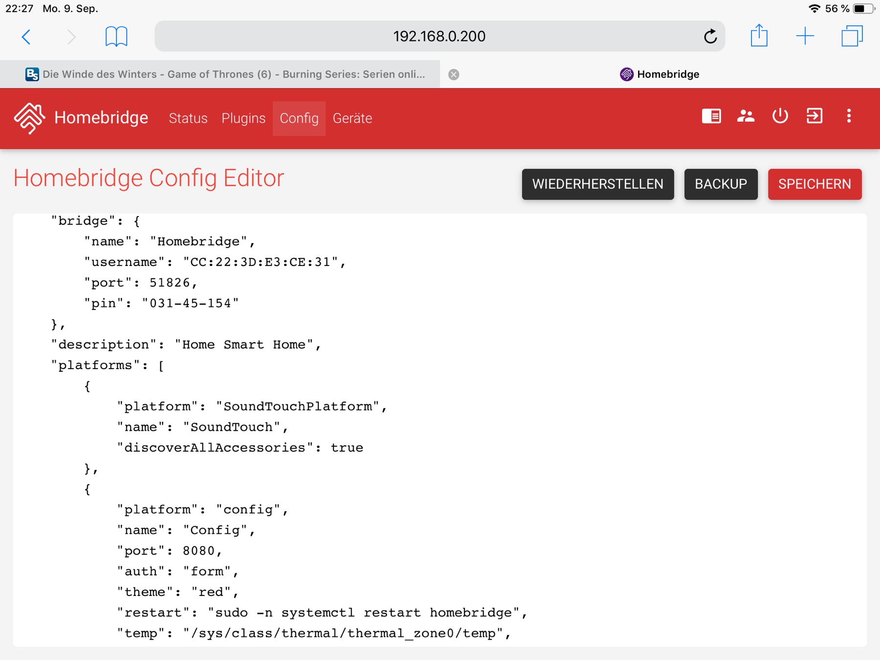

homebridge-soundtouch-platform
  • sieht jetzt aus als ob es gestartet wäre komme jedoch nicht aufs frontend mit der ip :(
    und die WARNING versteh ich auch nicht.
    Any Ideas?

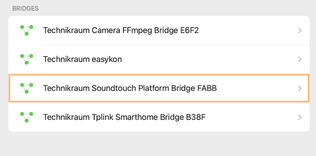

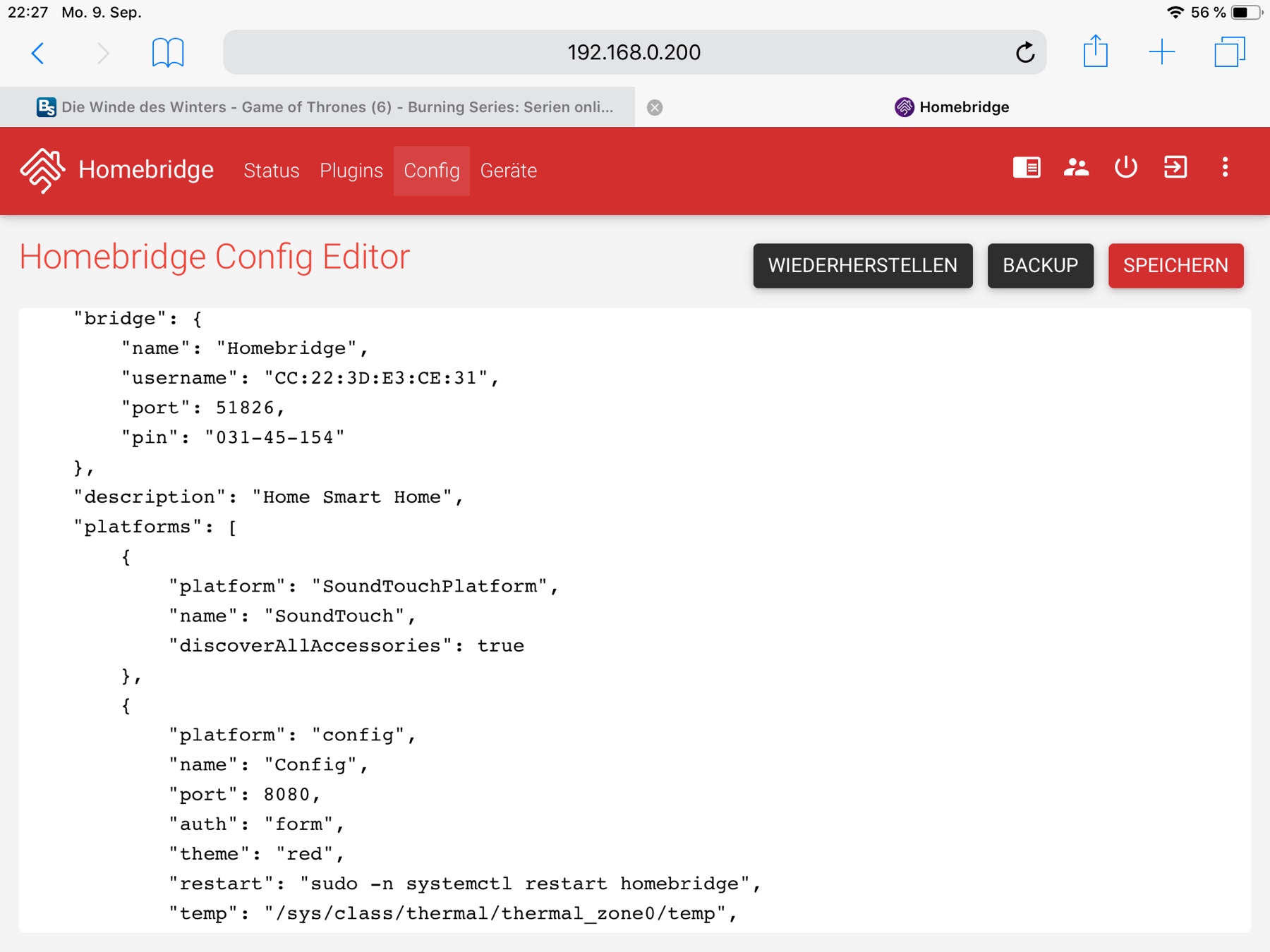

  • Auf den ersten Blick würde ich sagen daß in der Config auch die Bridge stehen müsste wenn Du die wie auf dem letzten Bild zu sehen ist eine betreibst.
    Kann mich aber auch täuschen und es wird bei Hoobs nicht wie in Homebridge geregelt.
    Auch der Name der platform ist wohl nicht korrekt.
    Deaktiviere diese Bridge und teste mit folgender Config:
    IP natürlich ändern.

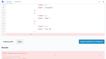

  • Hallo Christian,
    danke, aber deine Config geht bei mir leider auch nicht, aber ich glaube ich hab da ein anderes Problem, hab da grad was auf GitHub entdeckt.
    Danke dir für deine Bemühungen.

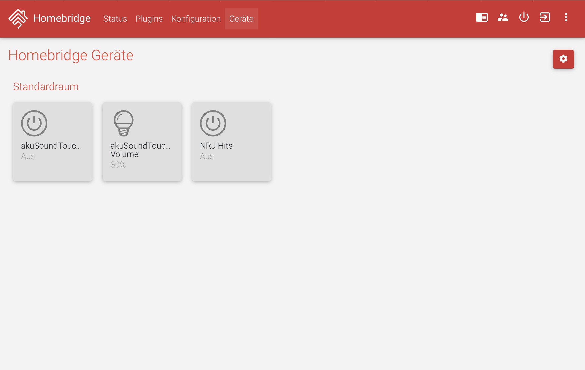

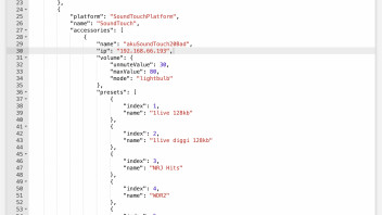

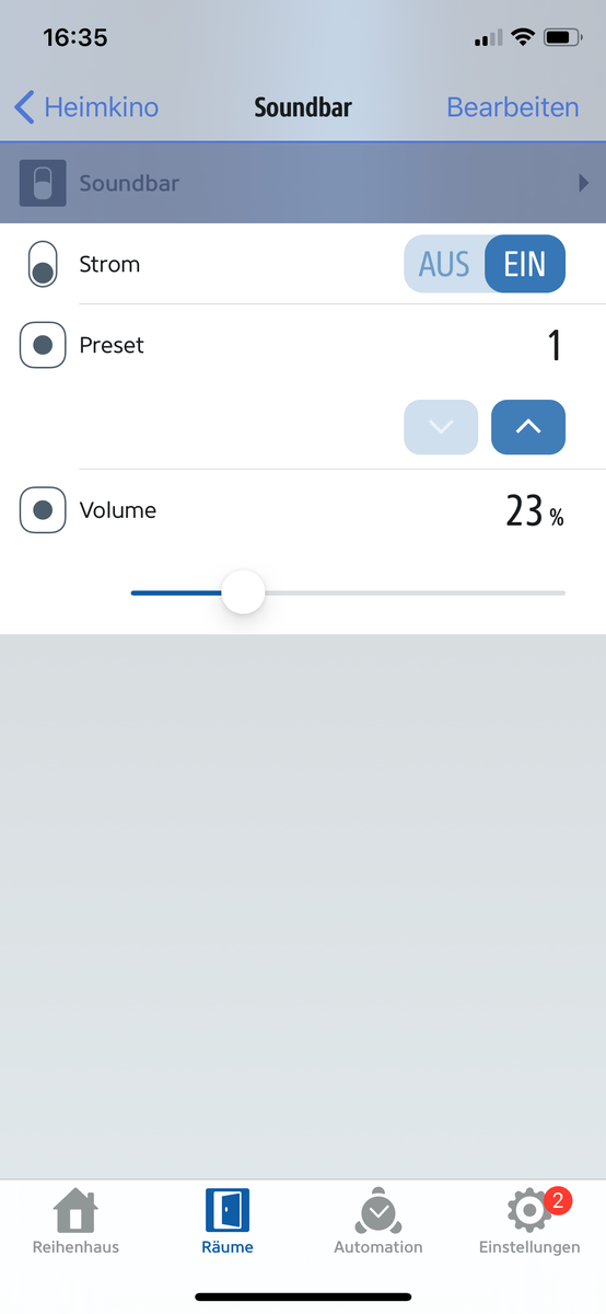

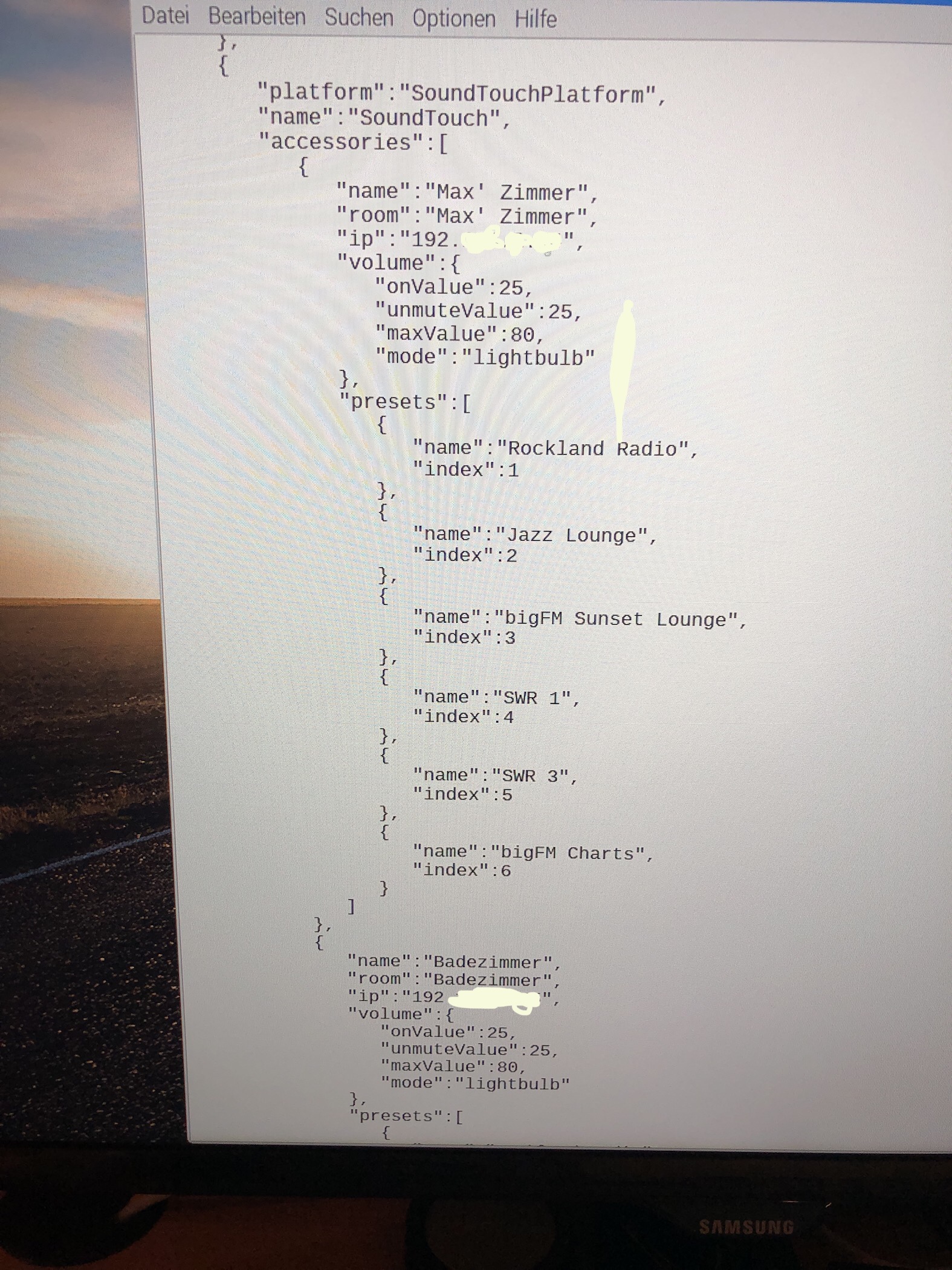

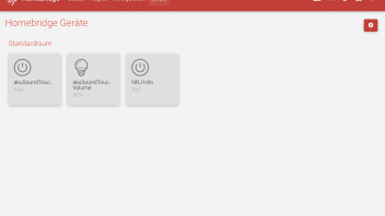

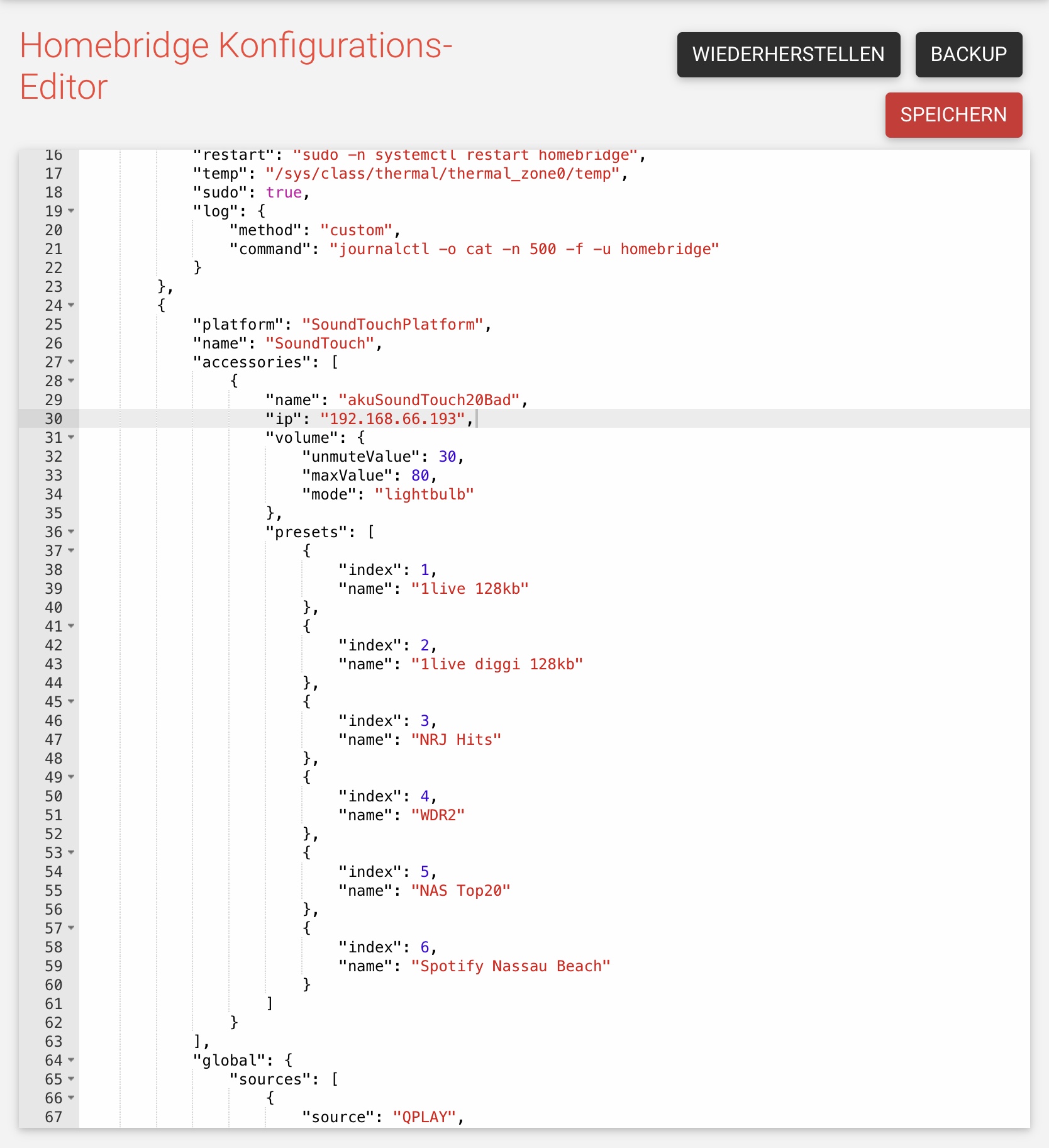

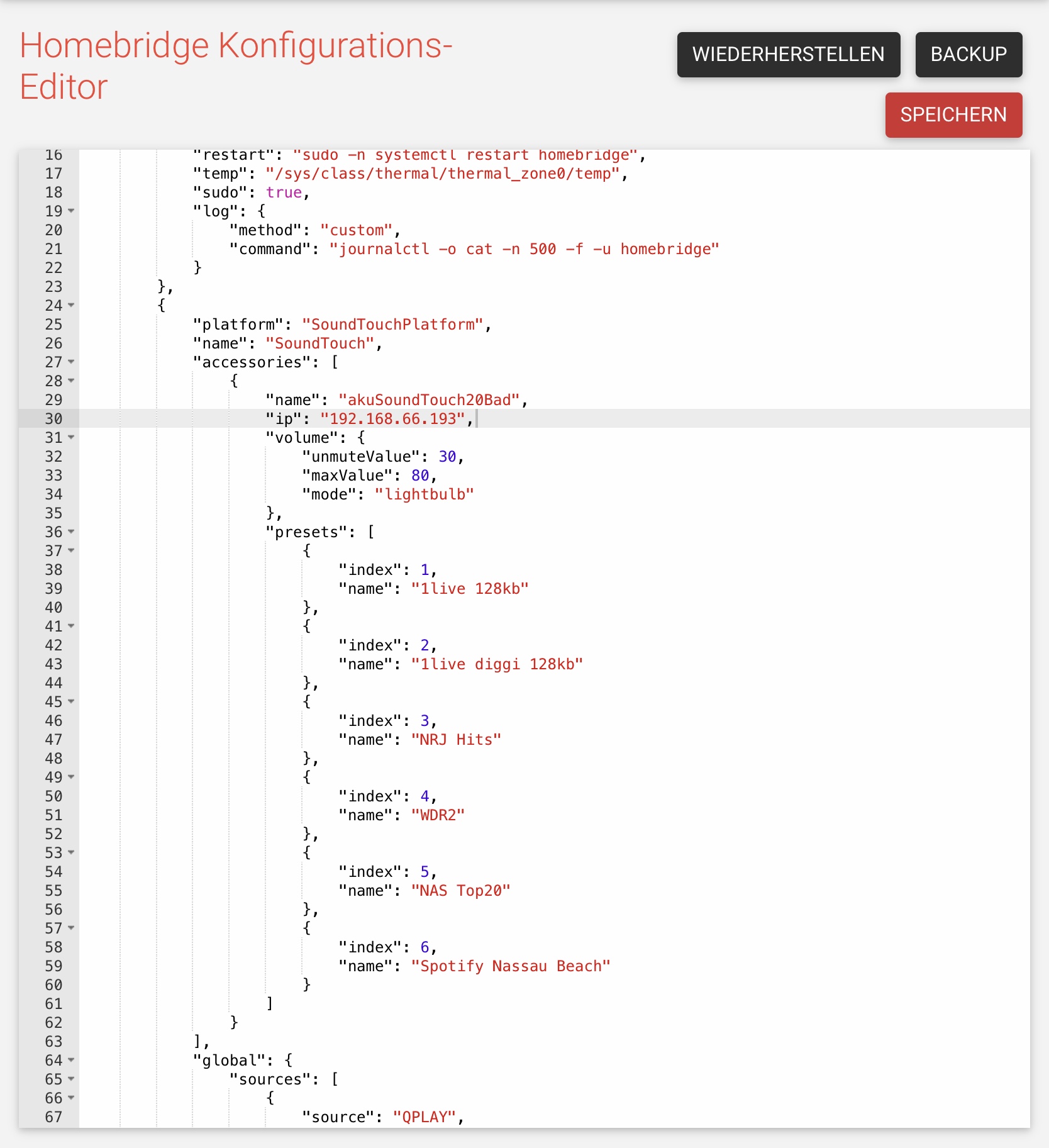

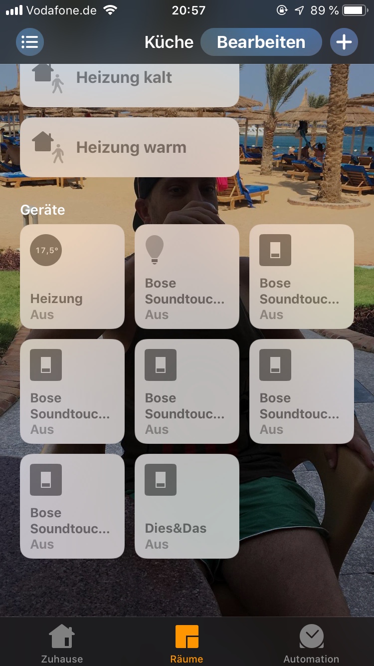

  • Wisst ihr, ob man dieses Plugin irgendwie so konfigurieren kann, dass sich der Radio immer automatisch auf Prest 1 einschaltet UND man nur einen einzigen Schalter für den Radio in der HomeKit App hat?
    Das wäre meine aktuelle Config und funktioniert soweit auch, nur schaltet er halt immer auf den zuletzt genutzten Eingang. Gäbe es irgendeine Möglichkeit, dass er immer auf Preset 1 schaltet, obowhl ich nur einen Schalter in HomeKit haben möchte?

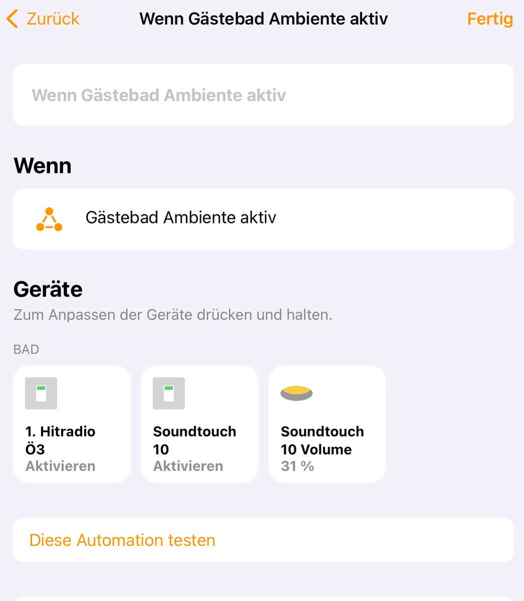

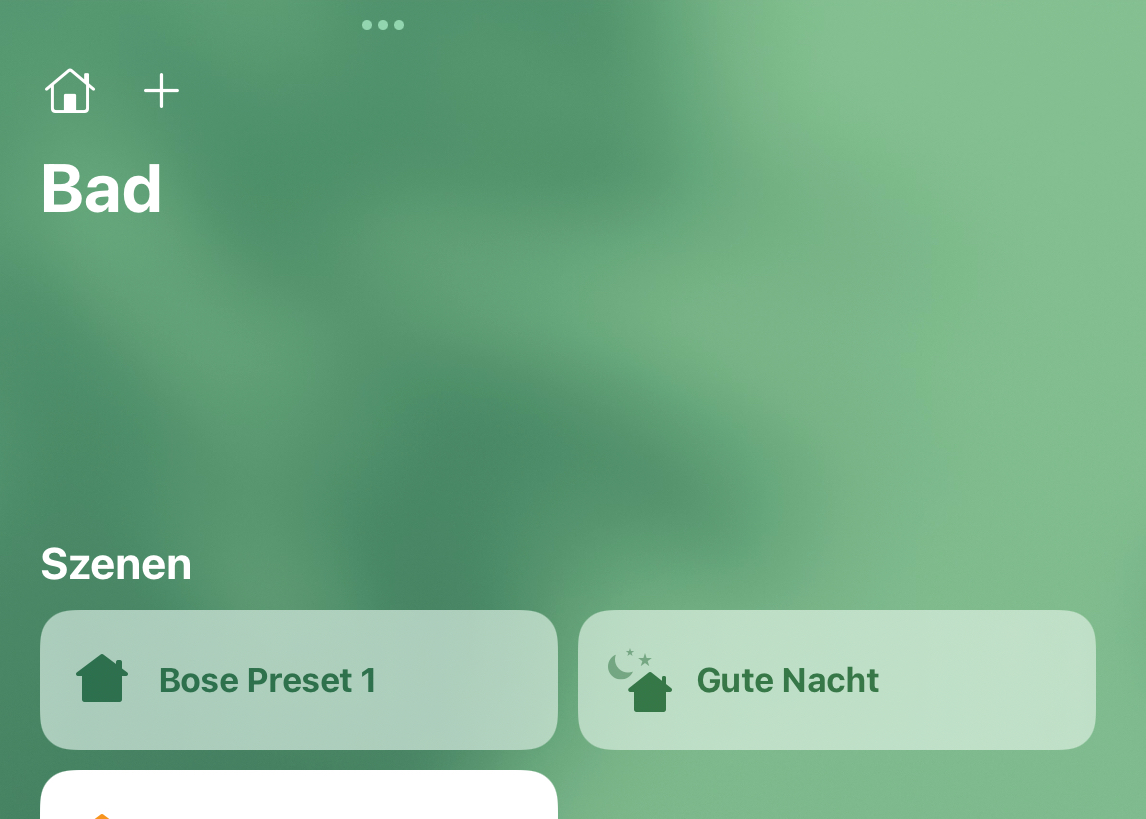

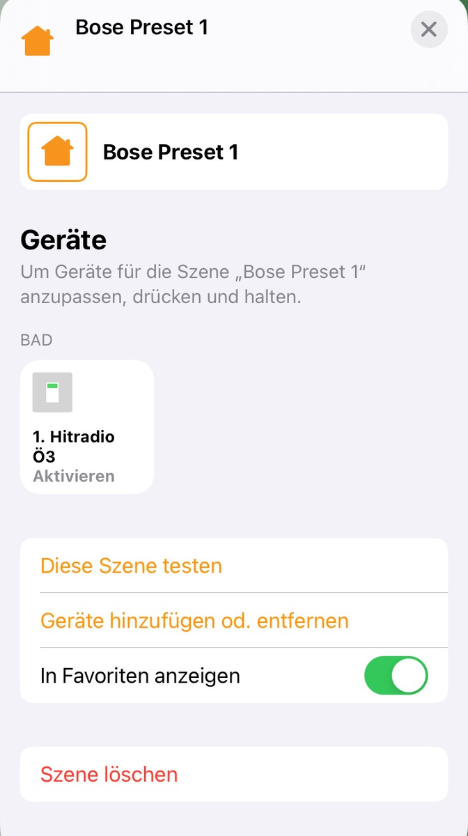

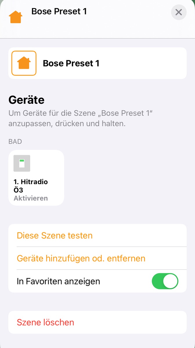

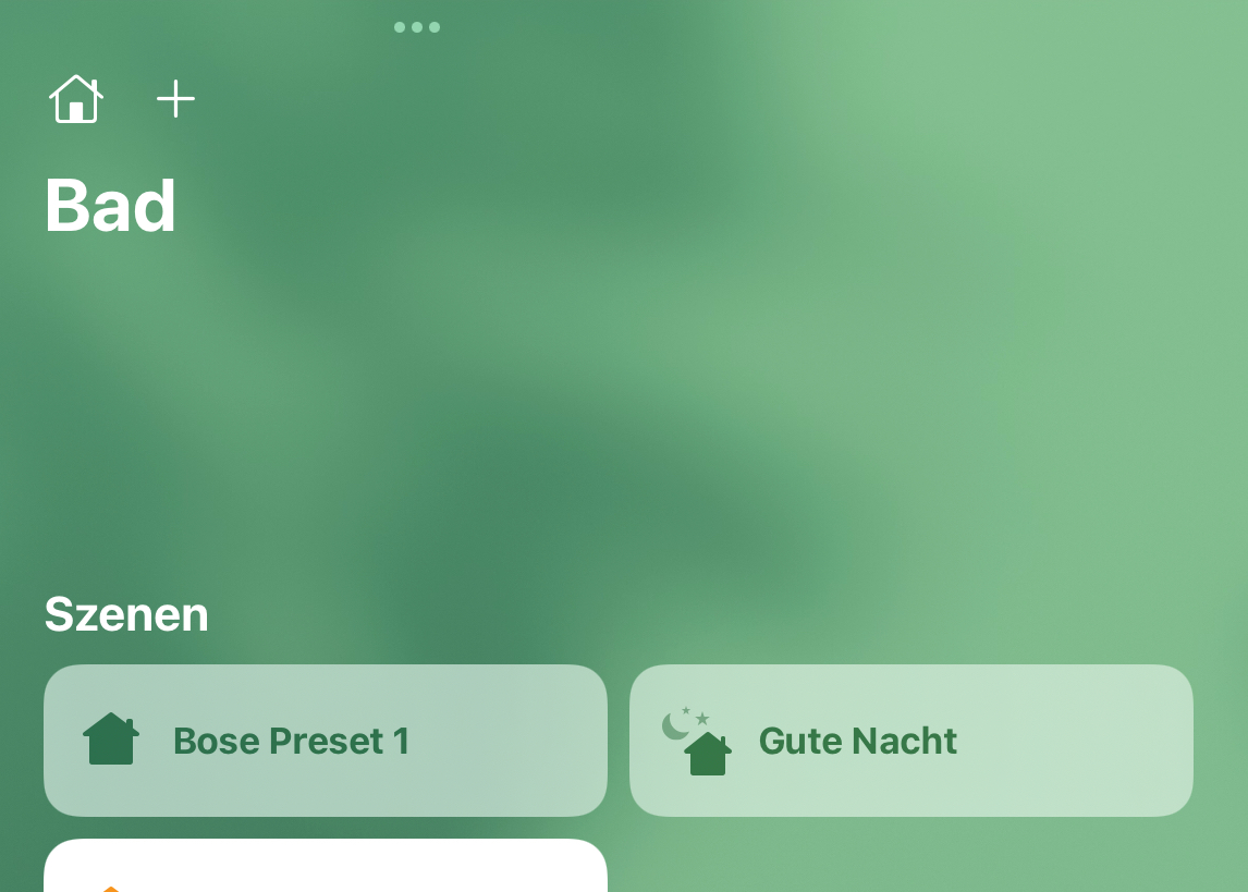

    Einfachste Methode wäre Du erstellst eine Szene und packst dort den Sender/Preset (eventuell auch noch die Lautstärke oder was auch immer) hinein.
    Damit hast Du in dem Raum den Du möchtest eine Kachel und es kommt immer Dein Sender.

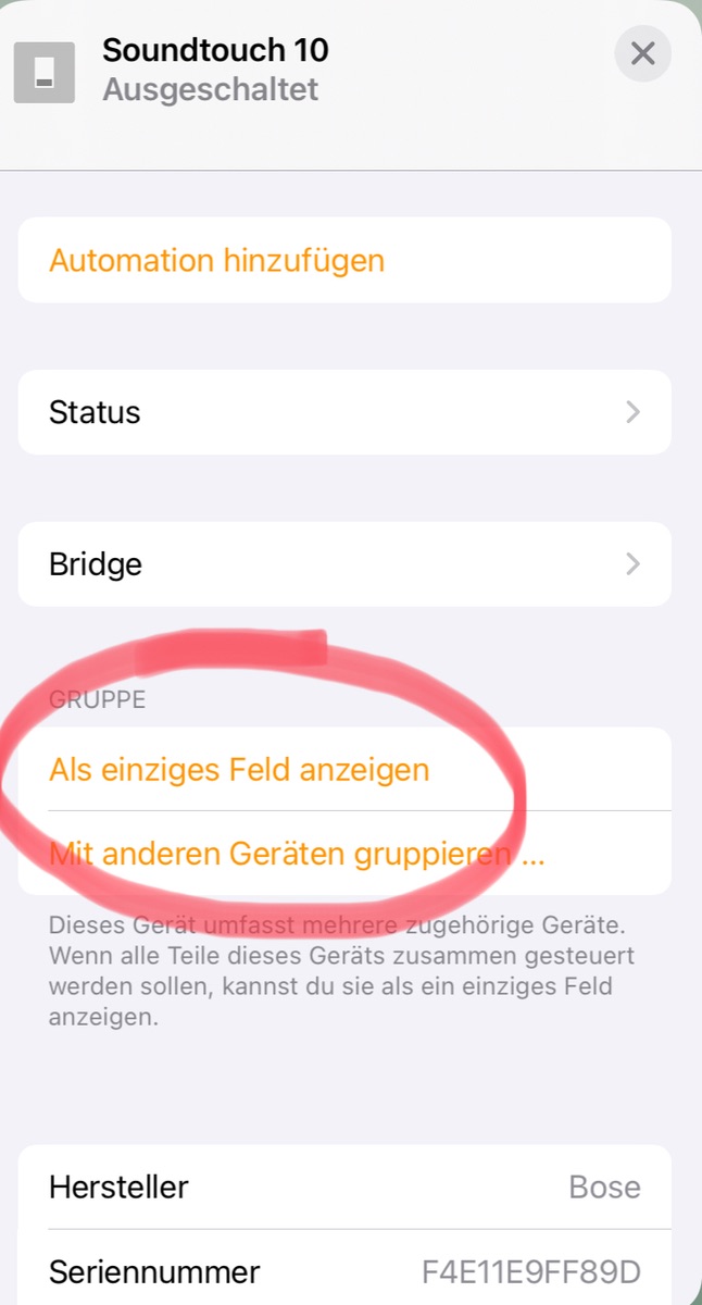

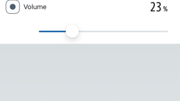

    Die zweite Frage hoffe ich jetzt richtig verstanden zu haben und wäre durch langes Drücken auf den Speaker zu lösen, schau Dir meinen Screenshot unten an.
    Hoffe das hilft Dir.
  • Der Radio schaltet sich im Badezimmer mit dem Licht ein und aus, das funktioniert perfekt.
    Das mit "Als einziges Feld anzeigen" kenne ich und nutze ich als Workaround. Schöner wäre es jedoch, wenn ich über die Config einfach den einzigen Schalter "Badezimmer Radio" so konfigurieren könnte, dass beim Einschalten Preset 1 mit Lautstärke 30 gespielt wird. Das mit Lautstärke 30 funktioniert ja schon über die Config. Evtl. hat jemand eine Idee, wie Preset 1 auch mitgegeben werden kann?
  • Nein, ich hab es doch eh schon beschrieben, ich möchte dass das Gerät ein einziger Schalter ist. Nichts gruppiert.
    Über die Config kann ich ja die Lautstärke auch mitgeben. Das Preset nicht?
