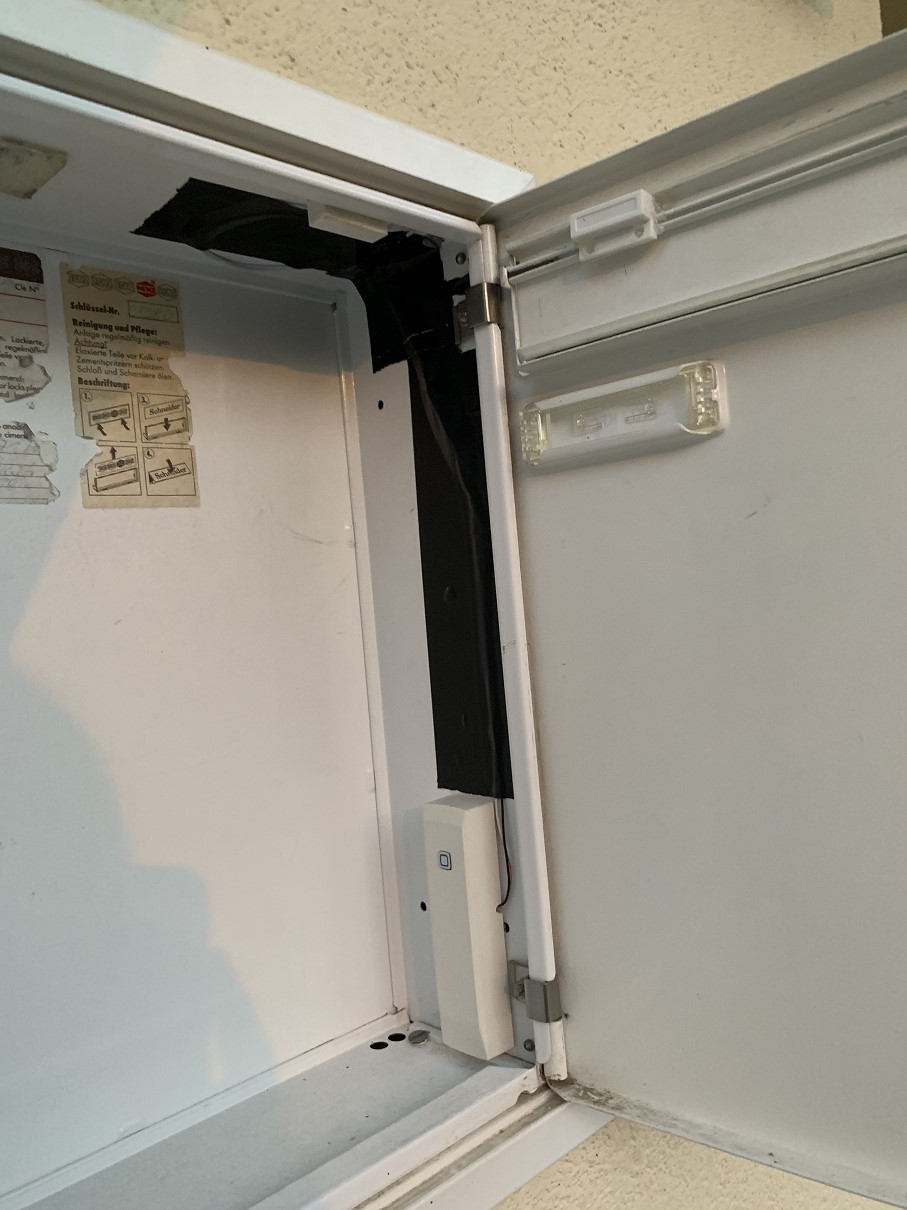

ich wollte euch nur kurz meinen Briefkasten zeigen, welchen ich gestern "smart" gemacht habe.

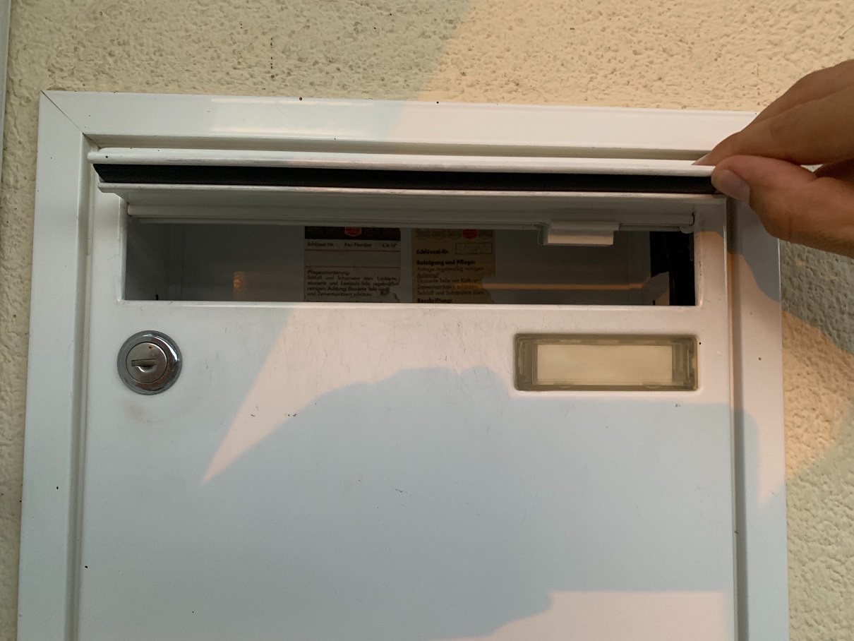

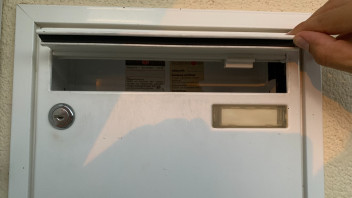

Verwendet habe ich hier einen HmIP-SCI Kontaktsensor, diesen habe ich mit einem Reed-Magnetkontakt verbunden und im Briefkasten installiert.
Das Gegenstück zum Magnetkontakt habe ich an der Einwurfklappe befestigt, fällt kaum auf und sollte beim Einwurf nicht stören.

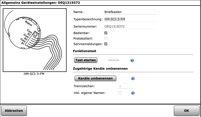

Ich habe mich bewusst für das HmIP SCI entschieden und gegen das SCI-3-FM, denn im "einfachen" SCI sind 2x AAA Batterien, im SCI-3-FM nur eine CR3220.
Leider hat der Empfang vom Briefkasten bis zur CCU nicht gereicht, aber ich hatte noch eine HmIP PS Steckdose "übrig", welche nun im Flur als Repeater sitzt.

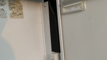

So hat der SCI auch im Metallgehäuse des Briefkastens noch Empfang.
Die Kabel habe ich einfach mit Tape am Rand befestigt, ist jetzt nicht die schönste Sache, aber eben zweckmäßig.
Die Magnetkontakte haben zwar Klebeflächen, aber diese habe ich zusätzlich noch mit Heißkleber befestigt.

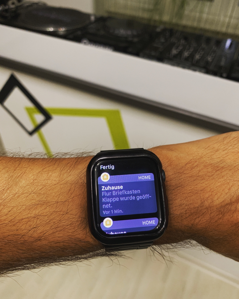

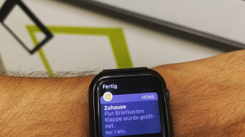

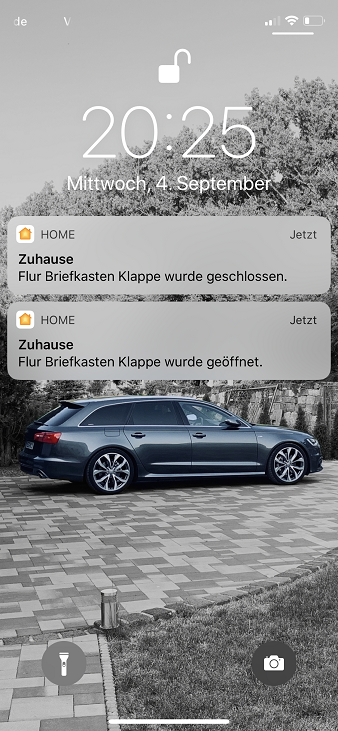

Mitteilungen können wie gewohnt in der Home-App eingestellt werden.
Ich bin auf den ersten Posteinwurf gespannt ![]()
