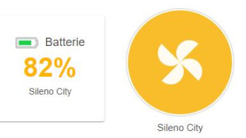

  • Hallo,
    ich habe mir das homebridge-gardena-mower plug-in installiert und konfiguriert. Jetzt tauchen unter Geräte in Config UI X zwei neue Geräte auf:
    1. Sileno, dass den Ladezustand des Mähroboters anzeigt
    2. Mowing (Ventilator)
    Das Mowing Gerät springt auch auf "An" wenn der Mähroboter anfängt zu mähen.
    Wenn ich allerdings versuche den Mäher über das Mowing Gerät zu starten springt dieses kurz auf "An" und dann gleich wieder auf "Aus".
    Des weiteren werden mir bei dem Plugin keine Einstellungen angezeigt. Ich denke dort könnte ich die Mähzeiten ändern oder?

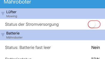

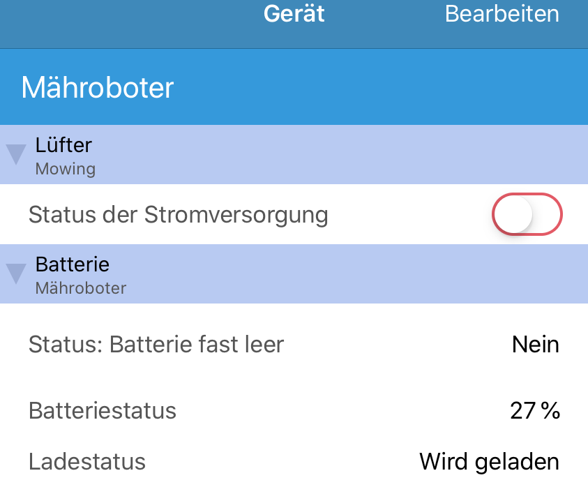

  • Frage, wird bei Euch der Akkustand unter Home angezeigt?
