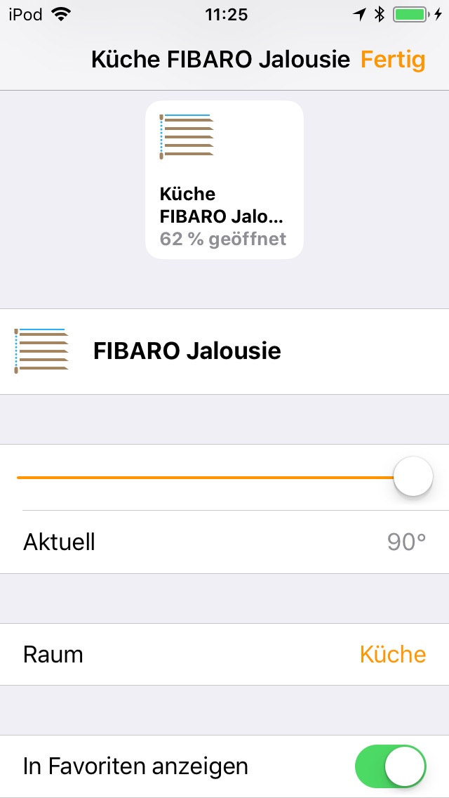

ich habe meine Jalousie mit Fibaro Roller Shutter 2 ausgerüstet und über einen Raspberry Pi mit Z-wave Modul sowie Homebridge in Homekit eingebunden.
Nach viel Recherche und Herumtüfteln habe ich das ganze schließlich endlich zum Laufen gebracht und Jalousie öffnen/schließen mittels Home App und Siri funktioniert soweit
Nun würde ich noch gerne die Lamellen ebenfalls über Homekit verstellen, habe aber keine Ahnung wie ich das anstellen könnte und auch in diversen Foren und Manuals keine Hinweise gefunden ob und wie sich das realisieren lässt.Kann mir hier jemand weiterhelfen?

Soweit ich weiß ist eine Lamellensteuerung mit HomeKit nicht möglich...
Das wäre sehr schade, mir würden schon zwei Einstellungen (Lamellen auf/zu) reichen. Gibt es keine Möglichkeit dafür einen zusätzlichen virtuellen Button in Homebridge&Homekit zu erstellen?
Wenn Du die Schliesszeit, also die Zeit der Drehung kennst, könntest Du evtl. einen Fake Schalter einbinden der nur einen AN und nach X Sekunden wieder einen AUS Impuls sendet? Habe ich aber nicht probiert, ist nur ein Gedanke...
Ja genau den Gedanken hatte ich auch, nur wie kann ich so einen Fake Schalter einbinden? Vermutlich muss ich den irgendwie in Homebridge erstellen um Homekit ein weiteres Gerät vorzugaukeln?
Es gibt diverse Plugins in Homebridge die verschiedene Schalter und Sensoren simulieren. Delay Switch wäre eines davon. Probier mal die Suche im Netz. Du wirst sicher fündig..

Bzgl. Lamellenverstellung: Ich hab jetzt eine einfache Lamellensteuerung in HomeKit mit dem Homebridge Plugin http-switch realisiert. Eine stufenlose Verstellung geht damit zwar nicht aber kann die Lamellen mit einem Button in HomeKit öffnen, das reicht für meine Zwecke
