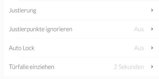

  • Hallo,
    mein Danalock V3 verliert ständig die Position "geschlossen". Dadurch funktioniert das automatische Schliessen nicht mehr, da das Schloss denkt es ist zu.
    Nach erneutem Einlernen der Endpositionen, geht es für kurze Zeit wieder.
    Hat jemand eine Idee?
  • Hallo,
    Justierst du manuell oder automatisch? Ich habe manuell gute Erfahrungen.
    Sind die Batterien schon längere Zeit in Betrieb?
  • Kann ich mich anschließen. Manuell ab und zu neu justieren, damit habe ich die beste Erfahrung.
    Bei uns so ca. 1x im halben Jahr vielleicht. Firmware derzeit 0.14.6 (Danalock V3 BT+Zwave)
    Aber keine größeren Probleme. Ich glaube es kommt dadurch, dass das Schloss auch viel manuell, also mit physischem Schlüssel bei uns genutzt wird.
    Hilfreich? ↆ
    Wir schließen so gut wie nie mehr manuell auf. Dadurch musste ich seit über einem Jahr nicht wieder manuell justieren.
    Im Eingangsbereich habe ich für die Kids nen Doppelschalter von Aqara geklebt, grüner und roter Punkt drauf und das wars. Seitdem macht es viel mehr Spaß - auch für den Papa 😜
  • Wir schließen so gut wie nie mehr manuell auf.
    Wenn Du einen Smart Home Verweigerer als Partner hast, wird das schwer. ;) Ich lass ihn den physischen Türschlüssel verwenden, er toleriert weiterer Smart Home Geräte- Anschaffungen. 8)
    Die Kröte schlucke ich und justiere lieber alle 6 Monate mal manuell das Türschloss. :S
    Hilfreich? ↆ
    ...bei uns das gleiche. Zwar benutzt hier niemand mehr den physischen Schlüssel, aber auch ich muss momentan alle paar Monate neu manuell justieren. Ich glaube auch, dass das mit schwächer werdenden Batterien zusammen hängt. Ich habe mein Schloss jetzt ziemlich genau ein Jahr und immer noch die ersten Batterien (was ich schonmal genial finde). Im ersten halben Jahr musste ich nicht neu justieren, aber in den letzten 6 Monaten dann schon so 2 mal.
    Ist aber auch nicht weiter tragisch, da schnell gemacht.
    Grüße
