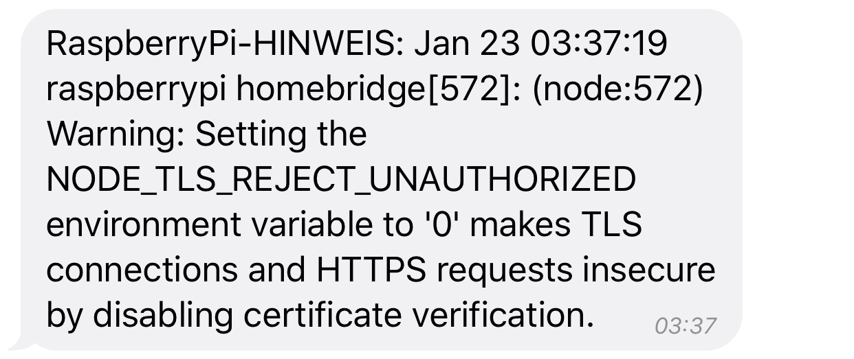

Ich bekomme bei jedem Start nun diesen Fehler:
RaspberryPi-HINWEIS: Jan 27 09:01:27 raspberrypi homebridge[576]: (node:576) Warning: Setting the NODE_TLS_REJECT_UNAUTHORIZED environment variable to '0' makes TLS connections and HTTPS requests insecure by disabling certificate verification.
Kann mir jemand sagen wie ich diesen los werde?
Ignorier es. ![]()
Ignorier es.
hat das Problem jeder?
Weiß ich nicht, hast du HTTPS aktiviert für das Config-ui-x-Plugin?
Nein, also dieses Plugin ist nicht installiert.
Ich nutzte in der Security Config https.
Ach ja, ich nutze https in der Konfiguration von config-ui-x. Vermute, daher kommt es. Ignorieren. ![]()
