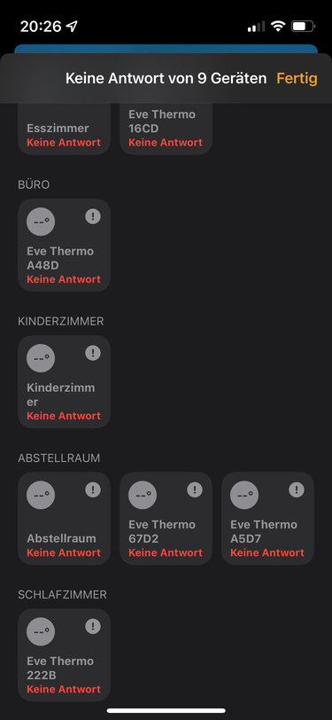

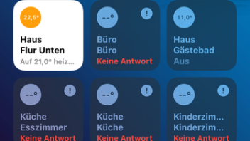

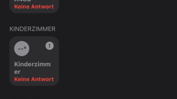

    Ich habe einige Thermos im Einsatz (4. Gen) und auch einige homepod minis. Alle Thermos haben die ersten 4-6 Wochen super funktioniert.
    Nun ging es los, das ein Thermo nicht mehr erreichbar war.
    Soweit so gut. Aus der EVE App entfernt und neu angelernt. - Geht in Ordnung.
    Nun sind von jetzt auf gleich sehr viele ausgefallen. (Auch das was ich vor ein paar Tagen erst neu installiert hatte)
    Siehe Anhang.
    Wie kann das sein und was kann ich dagegen machen ? Ich habe jetzt nicht so die Lust, alle zu entfernen und neu anzulernen.
    Sämtlich Geräte habe ich bereits neugestartet und auch die Batterien aus dem Thermos genommen.
    Leider alles ohne Erfolg.
    Vielleicht hat ja jemand eine Idee.
    Danke

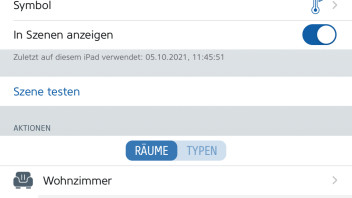

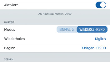

  • Hallo liebe Community,
    ich besitze seit 2 Wochen so einige Eve Produkte, welche auch alle soweit miteinander harmonisieren und funktionieren…
    Aber…
    Für die Eve Thermos habe ich für alle einen einheitlichen Zeitplan erstellt.
    Eigentlich ganz trival, dass alle zum Zeitpunkt X voll heizen und nach 30min sich wieder zudrehen.
    Das Problem: zum Zeitpunkt X drehen fast alle kurz auf, dann wieder zu. Manchmal bleibt einer Aktiv und läuft nach Zeitplan….
    Was mache ich falsch?
    Sofern ich Szenen mit Zeitplan über Homekit erstelle, funktioniert es tadellos.
    Meine Geräte:
    5x Eve Thermo
    4x Eve energy (einsatz als „Router“)
    1x Apple Tv 4k
    Gesamte Firmware aktuell.
    Vg
  • Hallo Salty,
    Hast Du die Temperatur Abweichung an den Thermostaten auch eingestellt?
    Nicht das die Thermos abschalten, weil für sie die Temperatur erreicht ist während der Rest des Raumes ja noch kalt ist. Diese Temperatur ist relativ schnell erreicht so nah am Heizkörper.

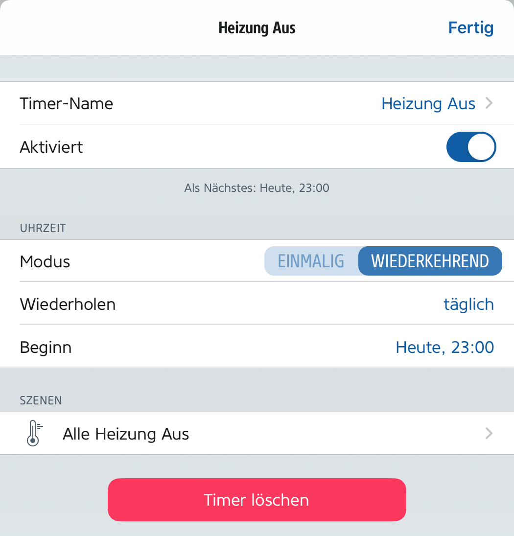

  • .......ich habe schon lange die Eve Thermo im meiner Wohnung, und heute musste ich feststellen, dass in einem Raum, wo Nachts eigentlich immer das Fenster offen ist, der Heizkörper ......
    Die einfachste Lösung ist Timer zu nutzen. Mit diesen schaltest Du die
    betroffen Thermostate aus und ein. Im „Modus Aus „ wird das Ventil
    komplett geschlossen, im „Modus Ein“ sind dann die in den „Zeitplänen“
    festgelegten Temperaturen Aktiv. Mit zwei Timern ist das gut umzusetzen.
    Probiere es aus, für mich ist dies Lösung optimal. Die Szenen für Aus / Ein
    mußt Du noch erstellen und entsprechend anpassen.
