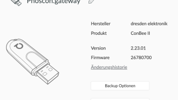

  • Ich hätte auch eine Frage betreffend Update des ConBee II:
    Die Homebridge bemängelt manchmal folgendes:
    [14/12/2021, 16:15:05] [Hue] Zigbee-GW: dresden elektronik deCONZ gateway v2.7.1, api v1.16.0
    [14/12/2021, 16:15:05] [Hue] Zigbee-GW: warning: not using recommended deCONZ gateway version 2.12.6
    [14/12/2021, 16:15:05] [Hue] Zigbee-GW: 16 accessories
    [14/12/2021, 16:15:05] [Hue] masked debug info dumped to /var/homebridge/homebridge-hue.json.gz
    [14/12/2021, 16:15:05] Initializing platform accessory 'Zigbee-GW'...
    [14/12/2021, 16:15:05] [Hue] Zigbee-GW: 2 services
    in der Phoscon App steht unter Gateway:
    Version: 2.07.01 / 8.12.2020
    Firmware: 26720700
    Das müsste doch eine neuere Version sein, oder?
    Ich habe das Update schon gemäss https://github.com/dresden-ele…nually#update-in-raspbian angestossen. Entweder habe ich etwas falsch gemacht oder das Update wurde aus irgendeinem Grund nicht aufgespielt.
    Was kann ich tun?

  • Stehe gerade komplett auf dem Schlauch...
    Ich verwende den ConBee II an einem Raspi. Auf der Homebridge habe ich das Hue-Plugin am Laufen, welches den ConBee II bedient. Verwalten tue ich die Sensoren usw. über die Phoscon Web App.
    Ist dann der Update-Prozess, wie hier beschrieben (https://github.com/dresden-ele…nually#update-in-raspbian), überhaupt der richtige? Muss ich die deCONZ Software installieren? Kann es sein, dass ich die deConz nicht installiert habe?
    Einmal editiert, zuletzt von swisshauser ()
  • DeCONZ Firmware und deCONZ Software ist nicht das gleiche. Deine Firmware: 26720700 auf dem Conbee II ist die aktuellste, jedoch ist deine deCONZ/Phoscon Software, die auf dem Raspberry Pi läuft veraltet, siehe auch https://phoscon.de/de/support#system-update
    Auf der Seite https://github.com/dresden-ele…nually#update-in-raspbian wird beschrieben, wie du die Firmware von deinem Conbee Stick aktualisierst, erst in Schritt 4 wird beschrieben, wie du auch das deCONZ Software-Paket aktualisierst (Was dann deine Version 2.07.01 auf 2.12.6 anheben würde)
    Meine deCONZ Software aktualisiert sich meines Wissens nach immer mit den anderen Paketen über sudo apt-get update und sudo apt-get upgrade. Ansonsten, wenn nicht, dann eben Schritt 4 der Anleitung befolgen
    sieht bei mir mit sudo apt-get update so aus:
  • Meine deCONZ Software aktualisiert sich meines Wissens nach immer mit den anderen Paketen über sudo apt-get update und sudo apt-get upgrade.
    Das habe ich versucht, hat nichts gebracht. Es wurde zwar einiges installiert und upgedatet, die Version der Software war danach aber immer noch dieselbe.
    Mir war aber irgendwie, dass ich deCONZ gar nie installiert hatte (war aber nicht sicher, da es schon einige Zeit her ist). Also habe ich gemäss https://phoscon.de/de/conbee2/install#raspbian die Software deConz installiert. Danach war die Version in der Phoscon Web App aktuell.
    Mal schauen, ob es zukünftig klappt, wenn ich mit sudo apt-get update und sudo apt-get upgrade update.
    Danke für den Supprt. Wie immer topp!

  • Hallo Community,
    ich stehe etwas auf dem Schlauch. Ich habe heute nach der hier beschrieben "Update in Raspbian" Routine meinem Conbee II Stick (eingerichtet vor ca. 2 Jahren über diesen Weg) einem Update unterzogen. Soweit ich das im Webinterface beurteilen kann hat dies auch funktioniert.
    Wenn ich meine Homebridge nun aber über "Server neustarten" neustarte, erhalte ich vom Homebridge Hue Plugin die Fehlermeldungen "timeout" und "not found". Der Dienst lässt sich dann nur über die Konsole via den folgenden Befehlen starten:
    sudo systemctl stop deconz
    sudo systemctl daemon-reload
    sudo systemctl start deconz
    Wo muss ich ansetzen damit dies wieder automatisch durchgeführt wird?
