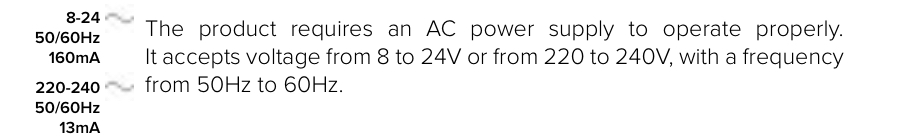

  • Technische Daten der InternetSeite:
    " Stromversorgung erforderlich
    8-24 V & 230 V; kabelgebundene Türklingel mit Klingeltaster und Türgong erforderlich "
    warten wir auf die Veröffentlichung zum Verkaufsbeginn !
    Allein dieses HickHack geht mir auf den Senkel -gäbe es doch nur eine wirkliche Alternative...

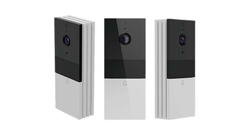

    Leider sieht es so aus als ob wir mit einem dicken Netatmo Schriftzug gesegnet werden und keine Möglichkeit haben elegant ein eigenes Namensschild anzubringen.
    Also klingeln die Leute fröhlich bei Familie Netatmo 😩

    Vermisst habe ich die Möglichkeit, die Klingel mit 220 V zu betreiben, wie in den techn. Beschreibungen steht ??
    Rein elektrisch lässt mich das Video etwas ratlos zurück, was das Kästchen und seine Funktionen angeht. Auf jeden Fall scheint es für mehr Stromfluss zu sorgen, als bei anderen Modellen, bei denen alles durch den Gong "gezogen" wird und bei zuviel ein DauerGong entsteht...
    Könnte irgendwie gut geregelt sein und nicht zu den bisher bekannten Problemen anderer Hersteller führen.

    Wenn ich schon sehe, wie er die beiden Drähte mit den Ösen mittels der Schrauben befestigt... (habe ich anders herum gelernt). Die Klingel läuft doch im Video mit 230V (via Klingeltrafo), was meinst du genau?
    In dem Kästchen kann eigentlich nur ein Kondensator sein (oder einige, mit Spannungsanpassung, eine RC-Kombination).
  • Genau das mit den Ösis hat mich auch gestört, habe ich anders gelernt !!
    Die Klingel kann im Video eigentlich nicht mit 230V laufen, da das Kästchen parallel zur Klingel installiert wurde.
    Mit der Sicherung wurde der Trafo ausgeschaltet -eigentlich, aber wer die Ösis....
