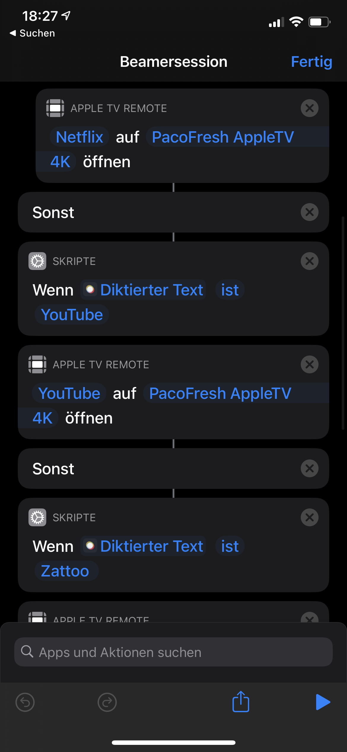

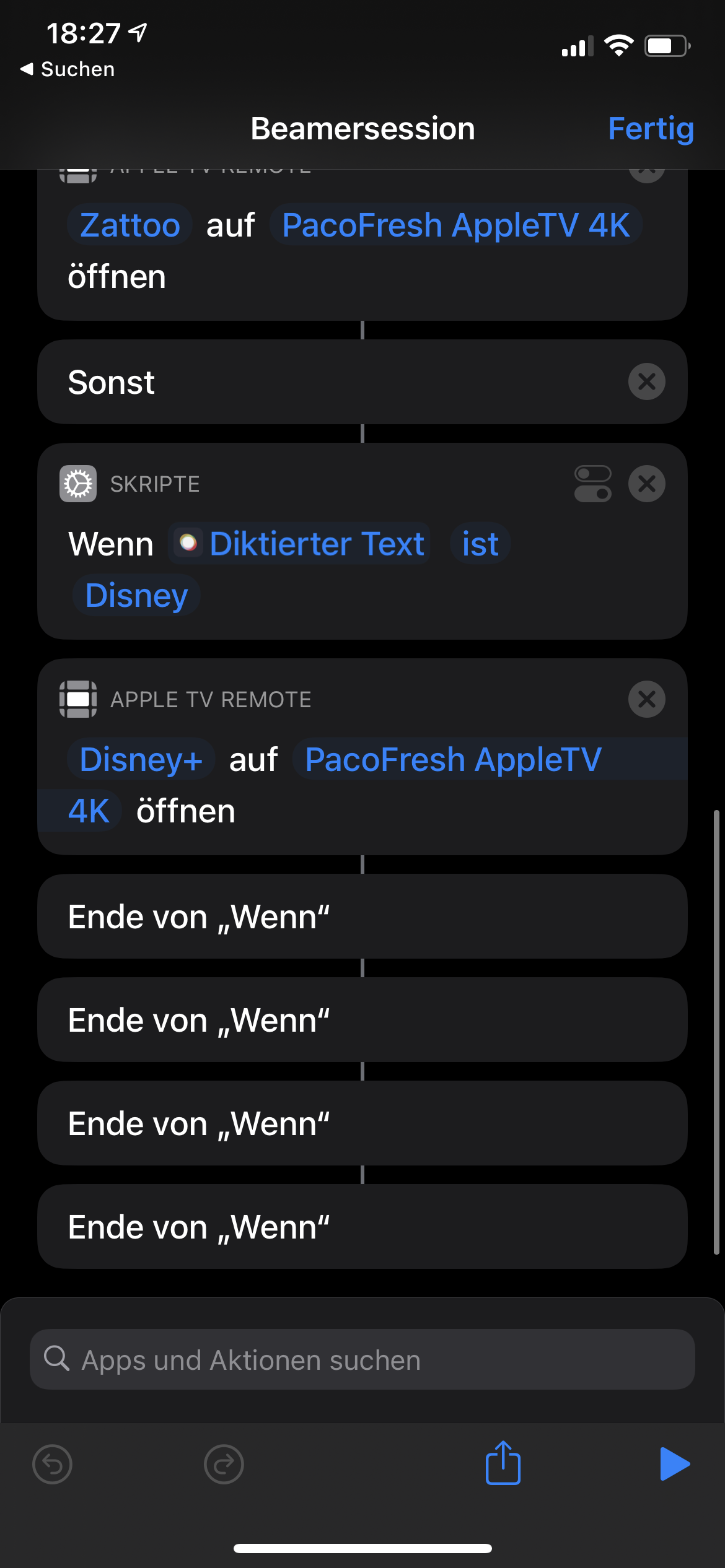

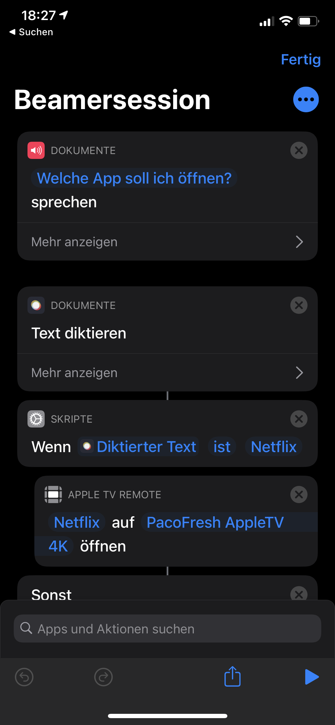

Wer hat einen Tipp für mich? forum.smartapfel.de/attachment/11674/
forum.smartapfel.de/attachment/11675/forum.smartapfel.de/attachment/11675/

Gesagt getan, habe ich den Befehl soweit eingerichtet, nur leicht verändert (siehe Anhang).
Die Funktion klappt soweit auch, doch soweit Siri mir die erste Frage (welche ich definiert habe) vorliest, folgt danach direkt folgendes von Ihr:
"Was möchtest du für stringAnswer?"
Hier oder in einem anderen Forum hatte ich gelesen, dass bei jemanden das Problem verschwand, nachdem er das neuste iOS Update installiert hat - das habe ich natürlich schnell nachgeholt, doch der "Fehler" besteht immer noch.
Habe ich doch etwas falsch eingerichtet oder hat jemand eine Idee?
