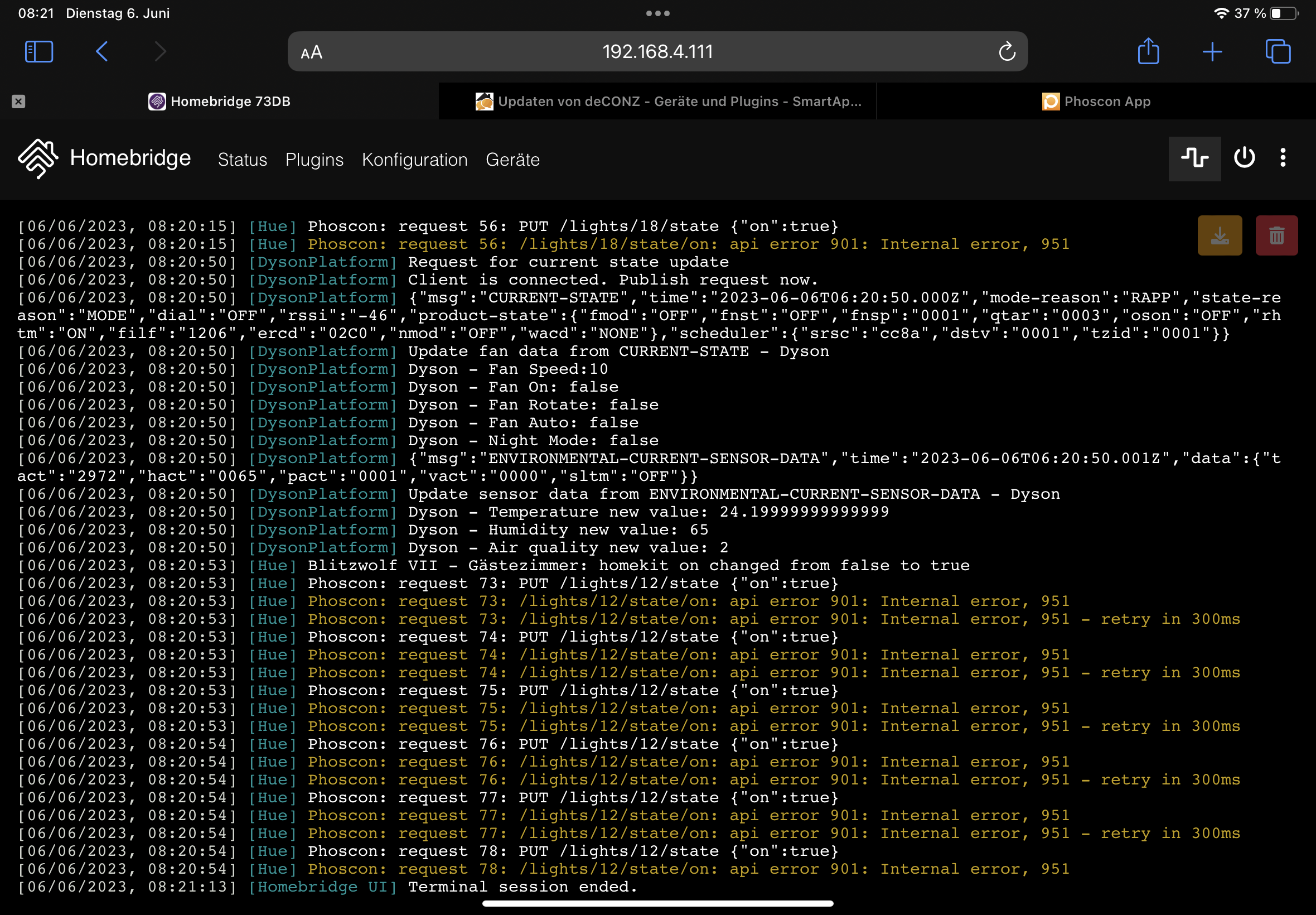

Jetzt bekomme ich im Logfile von Homebridge folgende Meldung!
[5/1/2020, 13:58:25] [Hue] Smart Home S&K: dresden elektronik deCONZ gateway v2.5.74, api v1.16.0
[5/1/2020, 13:58:25] [Hue] Smart Home S&K: warning: not using recommended deCONZ gateway version 2.5.75

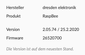

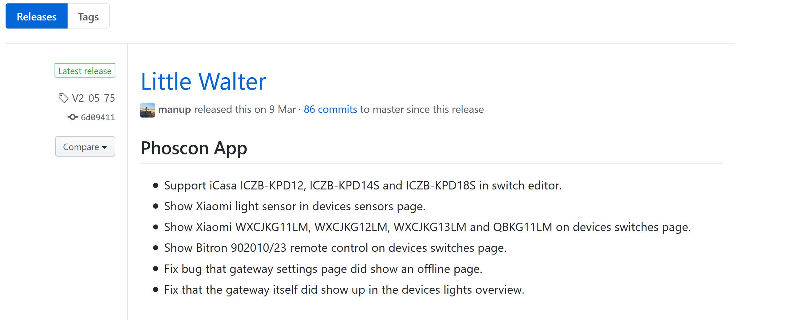

ich habe versucht deCONZ zu aktualisieren aber es git kein Update für die Stable Version!
Kann das sein das es nur eine Beta Version von v2.5.75 gibt?

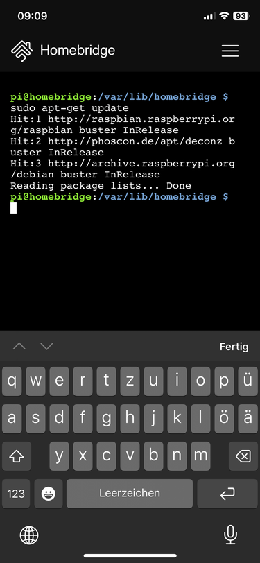

pi@raspberrypi:~ $ sudo apt-get update
Hit:1 http://phoscon.de/apt/deconz buster InRelease
Get:2 http://raspbian.raspberrypi.org/raspbian buster InRelease [15.0 kB]
Hit:3 http://archive.raspberrypi.org/debian buster InRelease
Get:4 http://raspbian.raspberrypi.org/raspbian buster/main armhf Packages [13.0 MB]
Fetched 13.0 MB in 12s (1,127 kB/s)
Reading package lists... Done
oder mach ich da was falsch?
