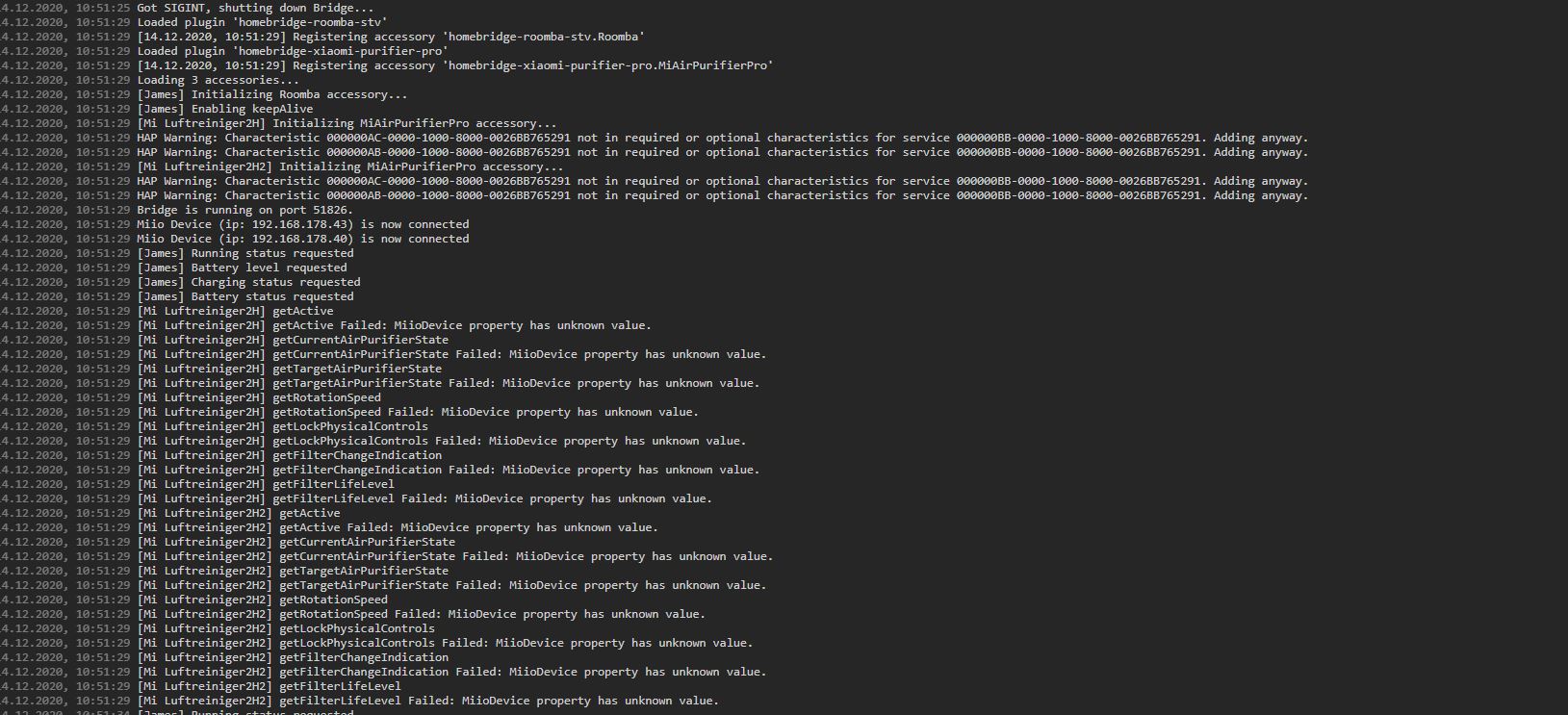

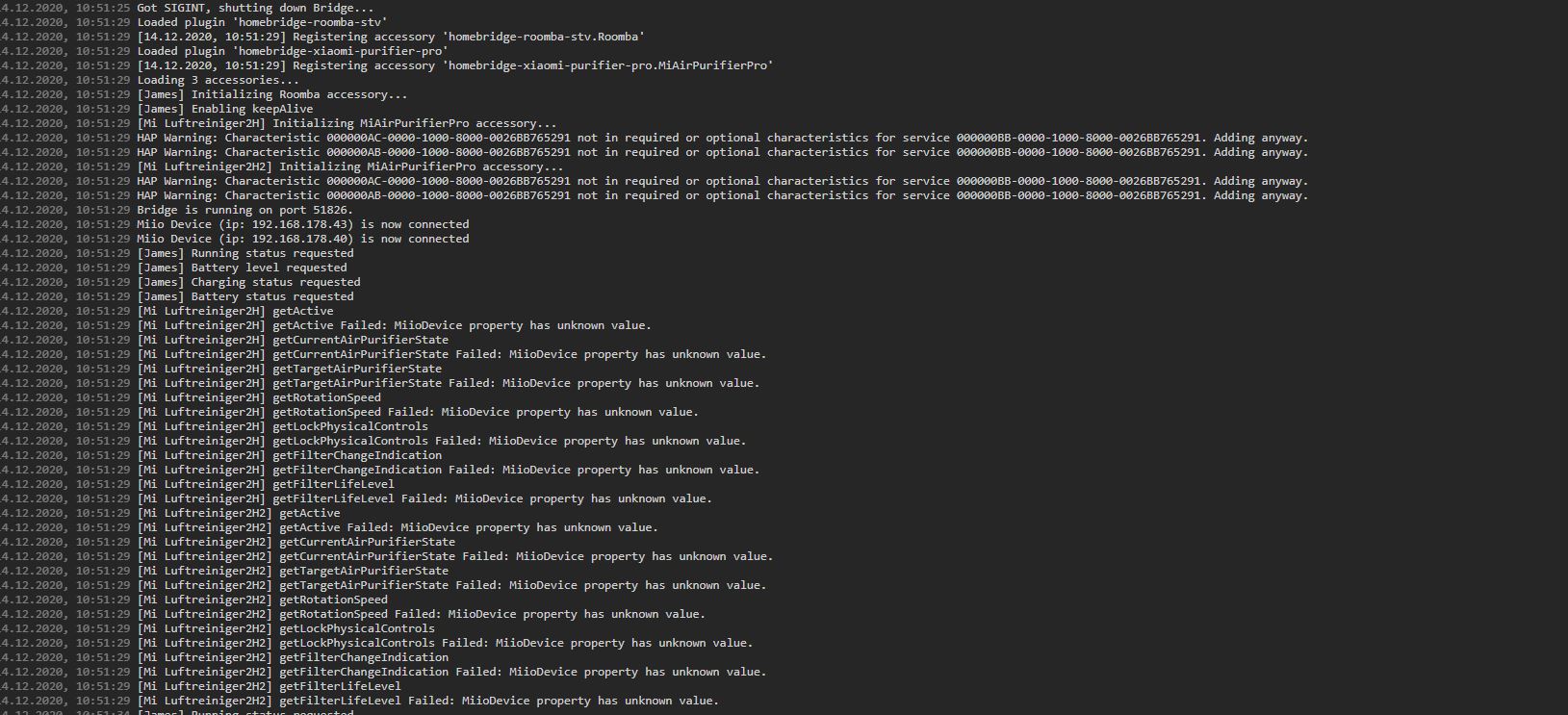

  • honkmaster Erstmal danke fürs Patchen und bereitstellen.
    Leider läuft dein Plugin mit meinem 2H nicht.
    Ich erhalte ganz viele "has unknow value" und das Gerät ist in Home nicht erreichbar.
    Hier mal ein kleiner Auszug:
    [Luftreiniger] getHumidity
    12.12.2020, 10:35:45 [Luftreiniger] getHumidity Failed: MiioDevice property has unknown value.
    12.12.2020, 10:35:45 [Luftreiniger] getAirQuality
    12.12.2020, 10:35:45 [Luftreiniger] getAirQuality Failed: MiioDevice property has unknown value.
    12.12.2020, 10:35:45 [Luftreiniger] getTargetAirPurifierState
    12.12.2020, 10:35:45 [Luftreiniger] getTargetAirPurifierState Failed: MiioDevice property has unknown value.
    12.12.2020, 10:35:45 [Luftreiniger] getLockPhysicalControls
    12.12.2020, 10:35:45 [Luftreiniger] getLockPhysicalControls Failed: MiioDevice property has unknown value.
    12.12.2020, 10:35:45 [Luftreiniger] getActive
    12.12.2020, 10:35:45 [Luftreiniger] getActive Failed: MiioDevice property has unknown value.
    Hast du noch eine andere Datei gepatcht bearbeitet?
    Leider kann ich bei Hoobs deine Version nicht per NPM installieren, sondern muss sie einzeln austauschen.
