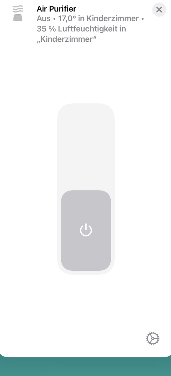

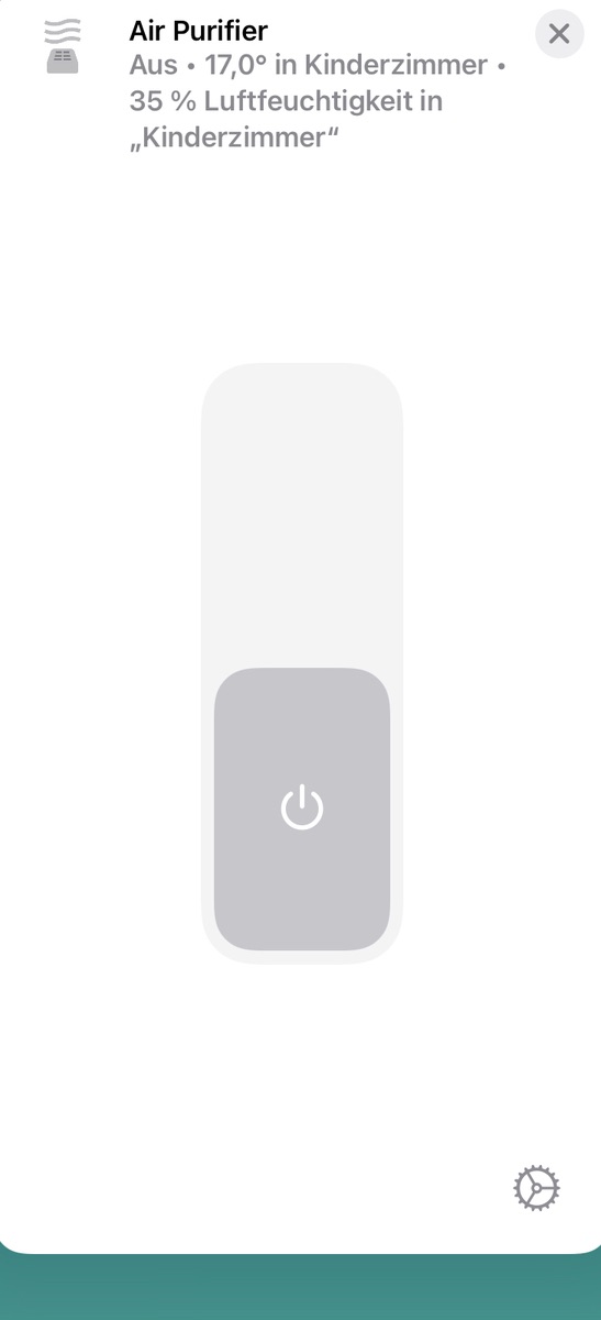

    Bei unserem heute angelieferten Air Purifier 3H werden die aktuellen Messwerte (Temperatur, Luftfeuchte und Feinstaub) im Hintergrund beständig abgefragt und sind im HomeKit dynamisch ersichtlich. Verwendet wird bei mir das Plugin Homebridge Xiaomi Air Purifier3 mit dem vorgenannten Gerät. Die Messwerte kann ich zur Automatisierung der Heizung und anderer Dinge wie gewünscht verwenden.
    Über eure Erfahrungen, ob diese oder eine andere Lösung auch für die anderen Versionen des Air Purifier (2, 2S, 2H und Pro) funktioniert, würde ich mich sehr freuen!

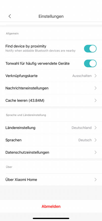

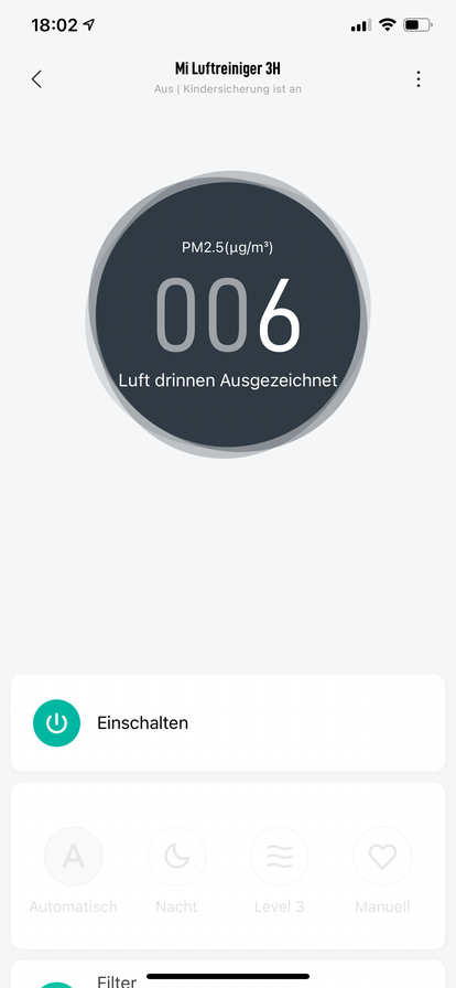

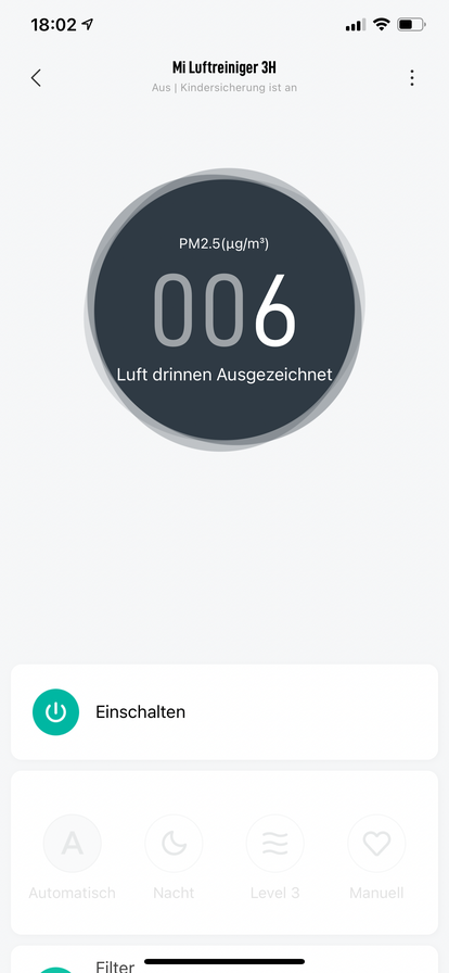

  • Ich habe hier im Kinderzimmer den h3 stehen, und bin sehr zufrieden.
    Danke für die Info.
    Ist es die EU Version?
    Hast Du Ihn in der Xiaomi Home APP, wenn ja ist die APP auf Deutschland eingerichtet?
    Wenn Nein Welches Model hast Du in der APP genommen?
    Seit dem WE habe ich auch einen 3H EU. Meine Xiaomi Home APP ist aber auf China eingerichtet.
    Dort bekomme ich Ihn nicht eingefügt.
    Habe mit einem alten Handy einen2ten Zugang in der APP angelegt und diese auf Deutschland eingestellt.
    Jetzt sehe ich den 3H in der APP. Allerdings ist der Gateway und der Rest ( wie zB.: Standlüfter, Saugroboter, Rauchmelder) in der APP bei China.
    Da ein Wechsel ohne Verlust nicht möglich ist, muss wahrscheinlich alles neu machen Inder APP (Deutschland) in der Hoffnung das ich dort den Gateway und das Zubehör rein bekomme.
