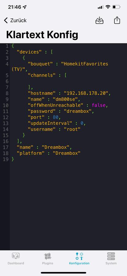

ich möchte meine Dreambox nur so einbinden, dass ich sie an- und ausschalten kann. Wie muss die json dann aussehen?
Genauso, wie es in der Anleitung steht. Meine sieht so aus:
Alles anzeigen{ "devices": [ { "name": "Dreambox", "hostname": "192.168.1.252", "port": 80, "username": "root", "bouquet": "HD (TV)" } ], "deviceType": "TV_SET_TOP_BOX", "mqtt": false, "platform": "Dreambox" }Den hostname und das bouquet musste natürlich enstprechend anpassen.

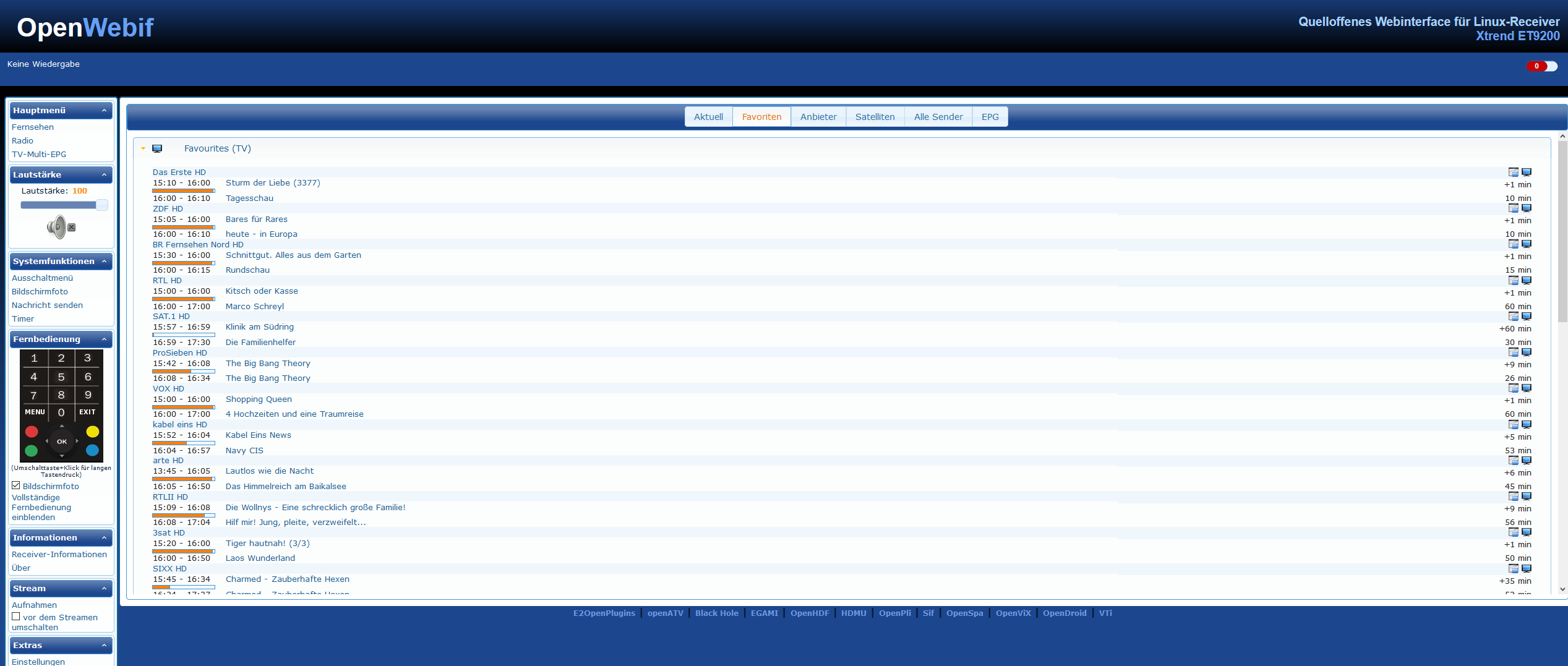

Hast du OpenWebIf auf der Dreambox drauf und kannst via Browser drauf zugreifen?
Wenn ich im Browser die IP (192.168.207.32) mit dem Port 80 eingebe dann kann ich drauf zugreifen.

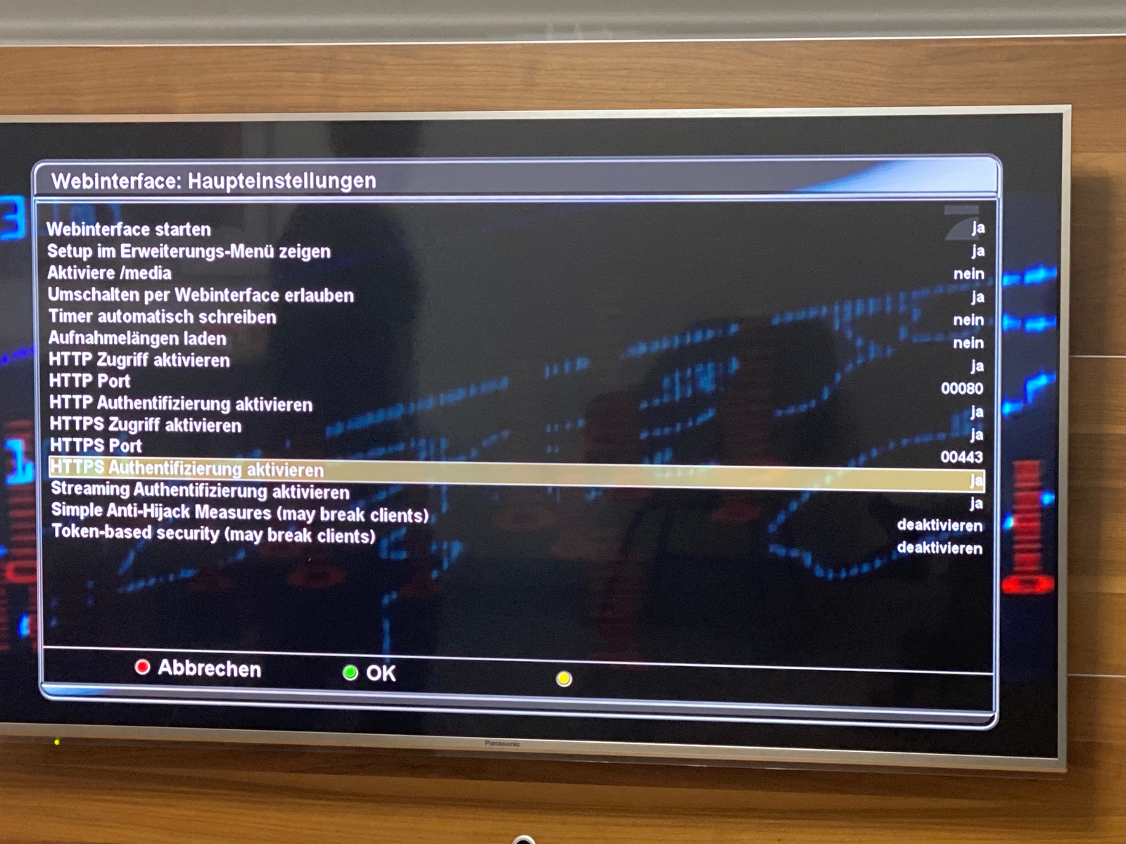

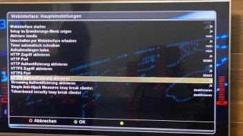

Habe dann wie ein wenig gegoogelt und es lag an der Einstellung in der Dreambox. Dort unter
Menü / Einstellungen / Netzwerk / Webinterface gibt es die folgenden Punkte die deaktiviert werden müssen:
Einfache Anti-Hijack Maßnahmen: Aus
Token-basierte Sicherheit: Aus
Danach funktionierte es.
Vielen Dank für eure Tipps und vielleicht hilft es ja noch jemanden.

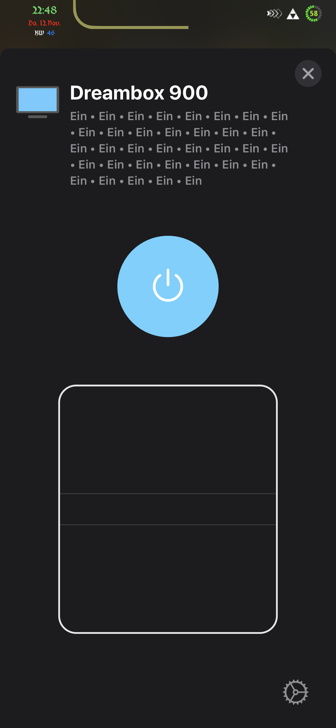

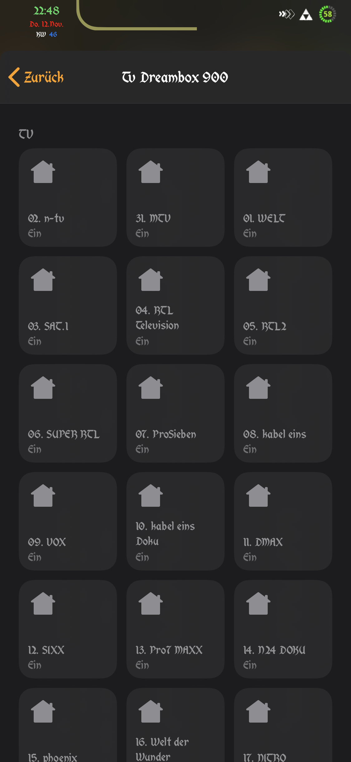

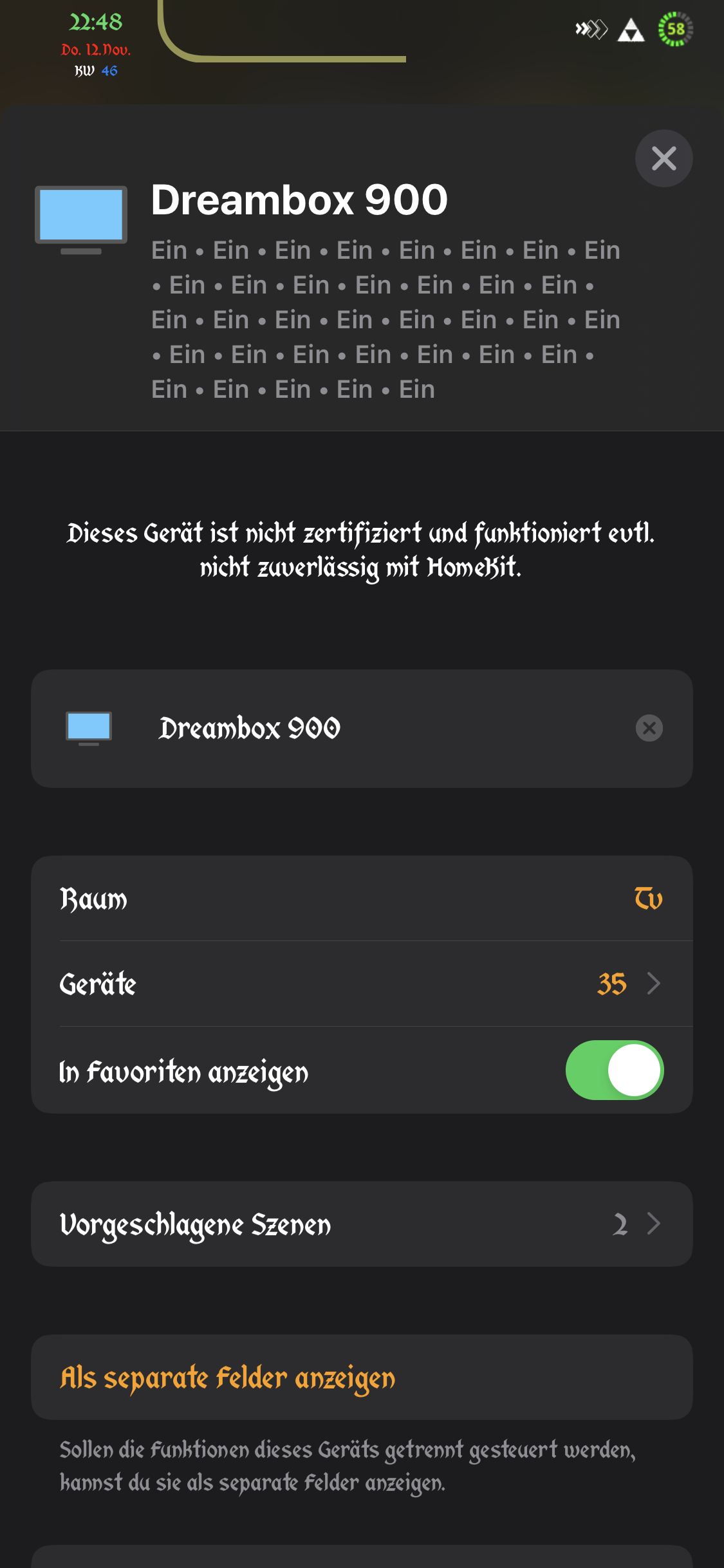

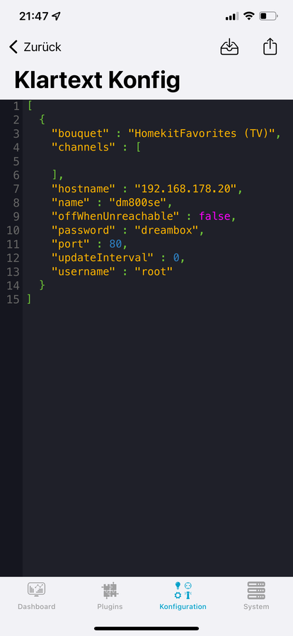

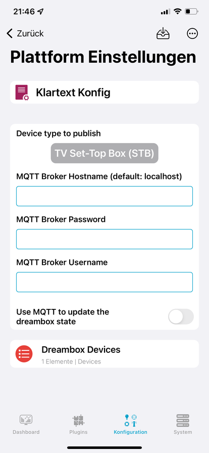

Hi Leute habe mal wieder ein kleines Problem. Bei mir werden die Bouquet nicht mehr angezeigt. Siehe Bild, habe auch nichts geändert noch einer das Problem?
Gleiches Problem bei mir seit dem update.

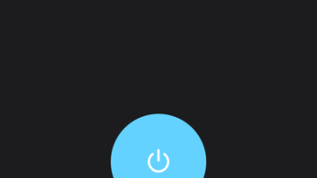

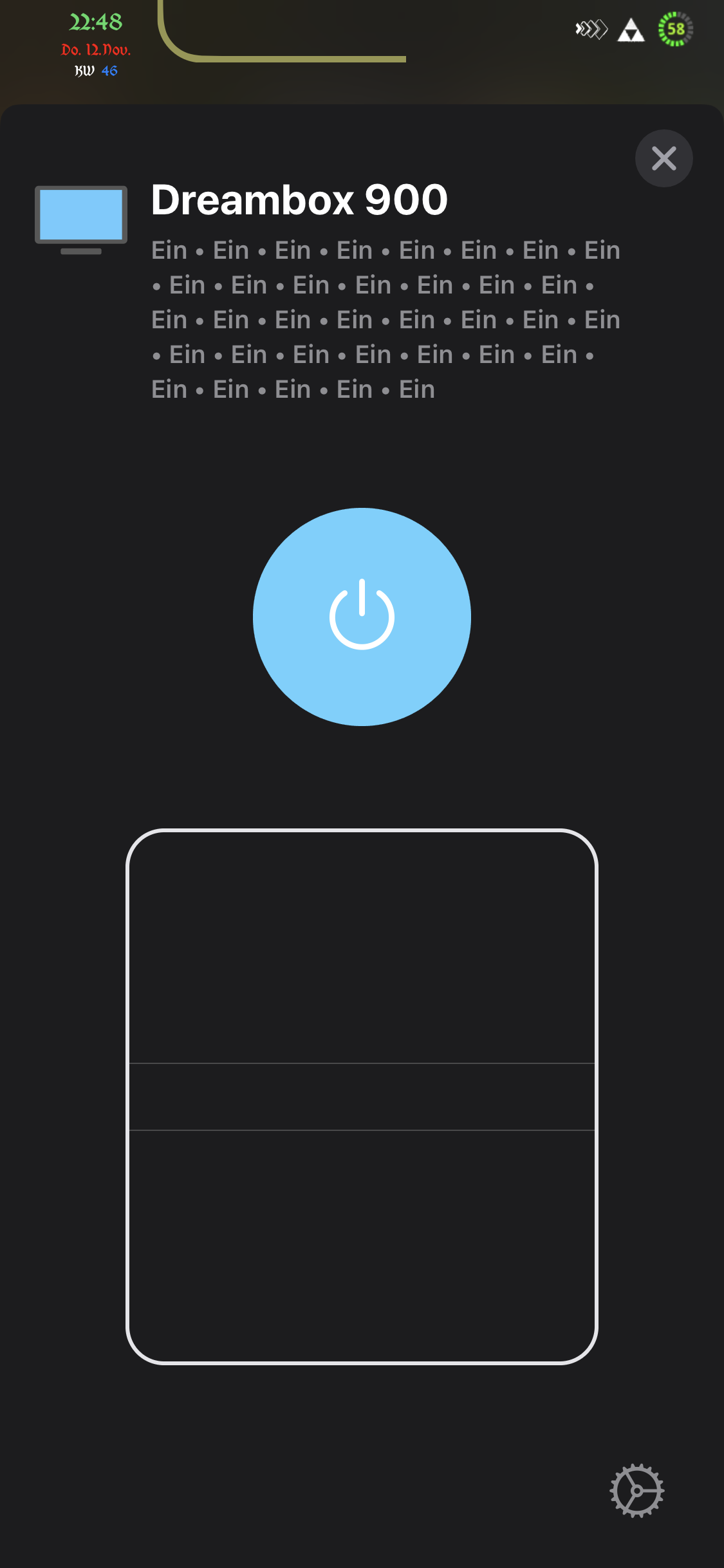

Habe sogar nur den „Button“ stehen - sonst nix mehr
