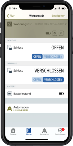

    • When you change the HomeKit switch to locked, the smart lock with lock the door.
    • When you change the HomeKit switch from locked to unlocked, the action that is configured in the Tedee app will be executed (either the door is unlocked or the door is unlocked + unlatched). This depends on the setting for auto-unlatch ("automatically pull spring when opening") in the Tedee app.
    • When you change the HomeKit switch from unlocked to unlocked, you have the unlatching enabled ("pull spring" in the Tedee app) and the corresponding setting in the config.json is enabled (unlatchFromUnlockedToUnlocked), then the lock will unlatch.
    • If you enabled the second switch for the latch in the config.json (unlatchLock), you can change the switch to unlocked in order to unlatch the door. This only works if you have unlatching enabled ("pull spring") in the Tedee app.

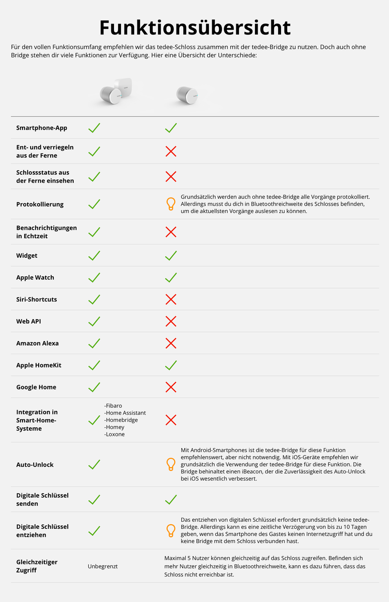

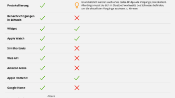

  • Kurze Frage,
    Ich spiele mit dem Gedanken mir ein Tedee Türschloss zu kaufen.
    Möchte aber gerne auf die Bridge verzichten weil Ich nicht noch ein Gerät rumstehen haben möchte.
    Da Ich einen Raspi mit Homebridge am laufen habe würde mich interessieren ob das Tedee plugin die Bridge von Tedee so ersetzt das trotzdem die gleichen Funktionen verfügbar sind wie wenn Ich die Bridge dazukaufen würde?
    Grüße Marcel
  • Möchte aber gerne auf die Bridge verzichten weil Ich nicht noch ein Gerät rumstehen haben möchte.
    Wie Patrick_ schon sagte, Homebridge und Tedee nur mit Tedee Bridge.
    Aber HomeKit nativ, geht ja beim Tedee ohne Bridge. Was ist der Grund, warum Du das Tedee mit Homebridge betreiben möchtest?
    Grundsätzlich empfehle ich aber das Tedee immer mit der Bridge. Besonders das Auto-Unlock, durch den in der Bridge eingebauten iBeacon, funktioniert ausgezeichnet damit.
    Hilfreich? ↆ

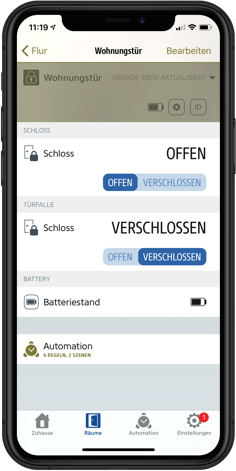

  • DJay
    Der Grund ist wie bei deinem Screenshot ersichtlich das ohne Bridge ja von ausserhalb der Schlossstatus z.b. nicht ersichtlich ist. Genauso die Benachrichtigungen in Echtzeit.
    Und da Ich eigentlich nicht noch eine Bridge aufstellen wollte, stellte sich mir die Frage ob das ganze über das Homebridge plugin dann eventuell doch ersichtlich wird in Homekit.
