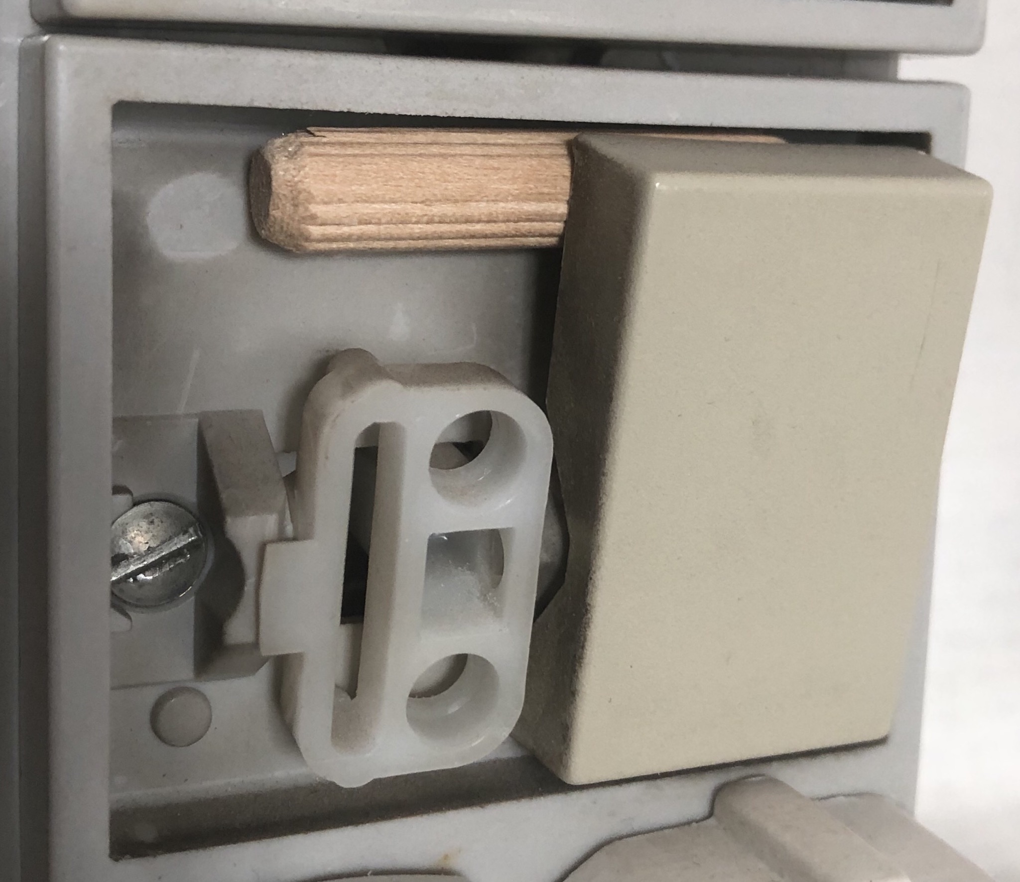

    Weil immer mal wieder ein vollverpeiltes Familienmitglied den Wandstromschalter für das ATV ausschaltet und ich immer erst sonst wo den Fehler suche. Ja auch ich selbst bin mit vollverpeilt gemeint.
    Ideen? Machbar?
    Alle möglichen Apps und Homebridge vorhanden.
  • Blindabdeckung für den Wandschalter kaufen. Hat bei uns das Problem sofort gelöst. :S
    Bzw. bei einem Schalter haben wir einfach ein Streichholz innen hinter die Wippe geklemmt, was die Wippe blockiert. Hat auch geholfen. #Vollverpeilt :thumbup:
    Hilfreich? ↆ
  • Och menno das ist ja gar keine fancy glancy Lösung. Das ist ja ganz profan und dann auch noch HK unüblich billig.
    Aber smart ;)
  • Vollverpeilungs-Blocker XS 2000 (umgangssprachlich Holzdübel) funktioniert.
    Thx nochmal. 🙃
