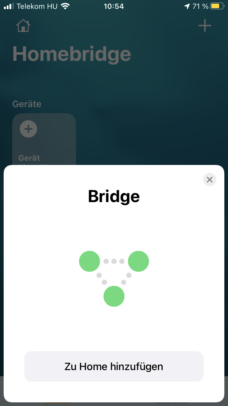

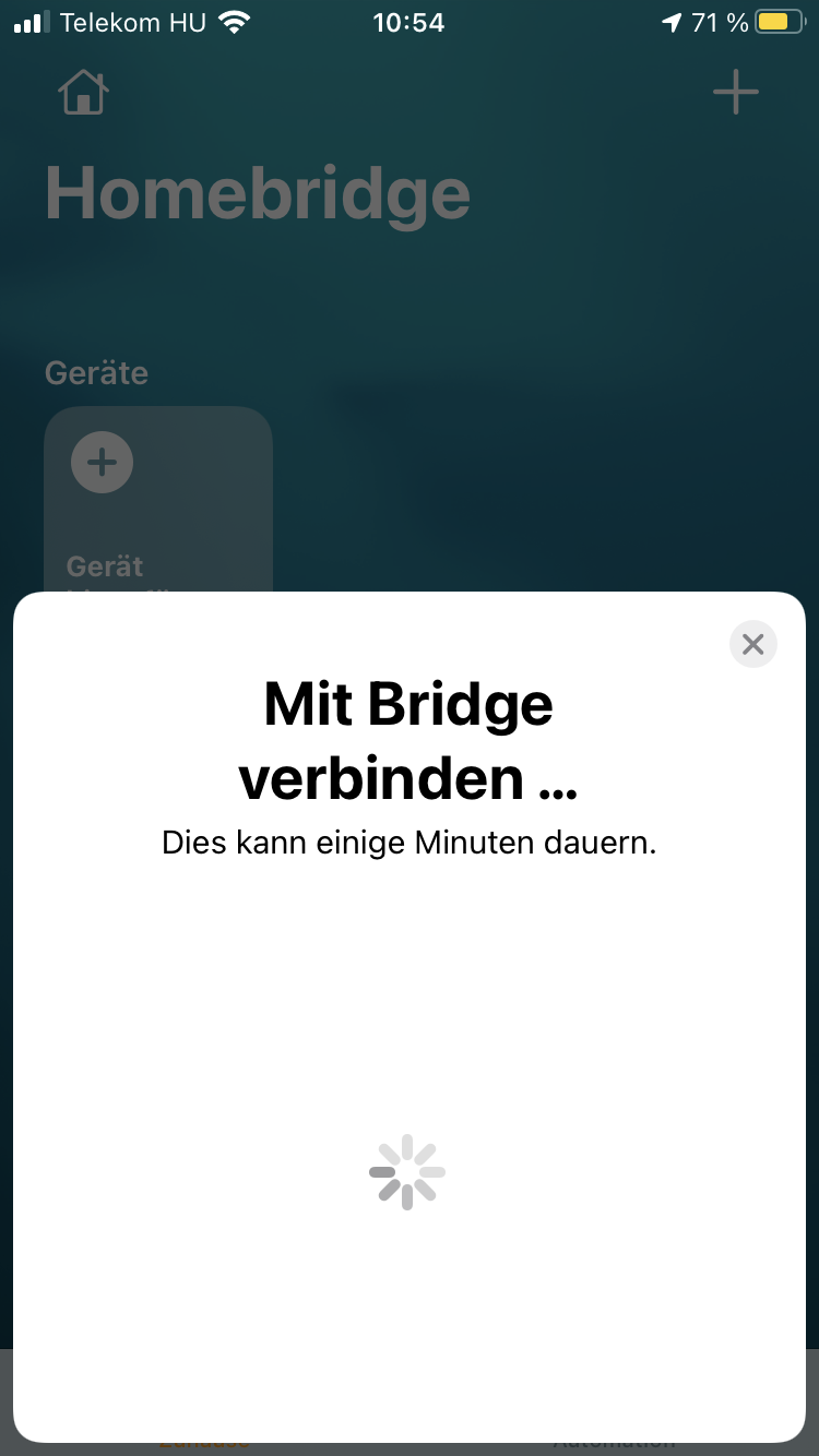

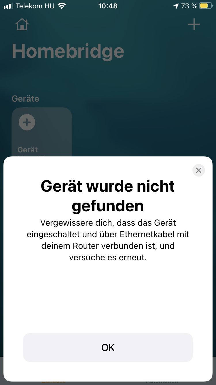

    ich habe mir gerade auf meiner neuen Raspberry Homebridge installiert, nach der Anleitung von sschuste.
    Es hat alles Reibung los geklappt. Jetzt wollte ich den mir im Webinterface angezeigten Qr Code scannen um die Homebridge in Homekit zu integrieren. Das iPhone scheint auch etwas zu erkennen und will sich verbinden, aber das klappt nicht.
    Hätte jemand eine Idee woran das liegen kann?
    Die Raspberry ist normal über das Webinterface und Terminal erreich- und steuerbar.
    Ich hänge mal ein paar Bildschirmfotos vom iPhone dran.
    vielen Dank im Voraus.
  • Hat bei mir gestern auch nicht auf Anhieb geklappt, scheint an ios14 zu hängen. Einfach paar mal nacheinander probieren. Wenn es dann nicht geht „ich habe kein Code“ die HB auswählen und mit dem pin (Standard 031-45-154) versuchen.
  • Hallo Bananajoe86,
    danke für deinen Rat, ich habe es versucht, leider hat es nichts genützt.
    Die Homebridge wird auch erkannt wenn ich diese manuell auswähle und den Code eingebe aber es versucht stundenlang zu verbinden ohne ein Ergebnis.
    Hättest du oder jemand anderes vielleicht noch eine Idee wie es klappen könnte?

  • Hätte jemand eine Idee woran das liegen kann?
    Vielleicht an deinem Netzwerk. Hast du da etwas Besonderes? Ist der Raspi per WLAN oder LAN angeschlossen?
  • Die Raspi ist per Wlan angeschlossen. Am Netzwerk ist nichts besonderes.
  • Habe es hinbekommen. Ich habe die raspi erstmal über Lan mit Homekit verbunden.

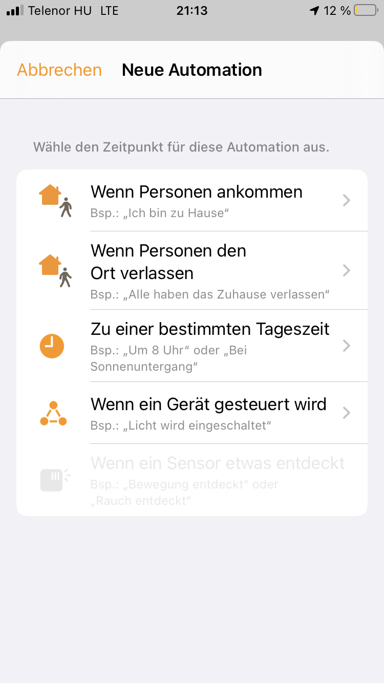

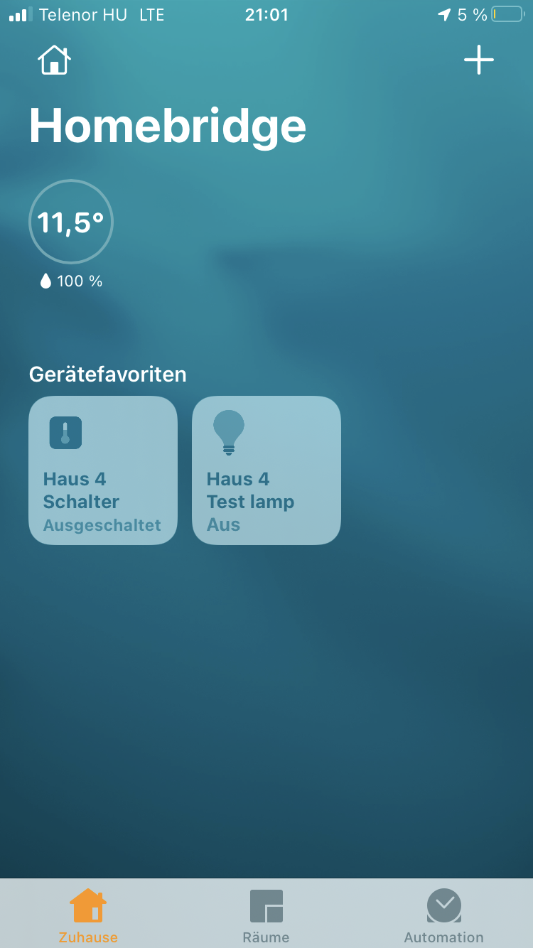

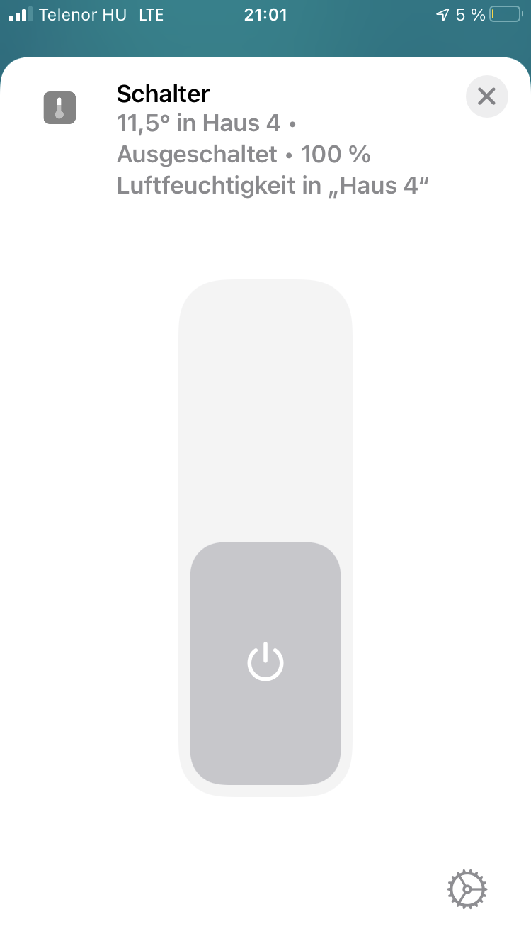

  • Danke. Es hat geklappt. ich habe da noch eine Frage.
    Der Schalter lässt sich schalten und Temperatur sowie Luftfeuchtigkeit werden angezeigt.
    Nur erkennt Homekit die Temperatur nicht als eigenständigen Sensor so das ich keine Automation erstellen kann bei der der Schalter bei einer bestimmten Temperatur an oder aus geht. Hat jemand eine Idee was ich da machen muss?
    Vielen Dank für eure Bemühungen
    Adrian
  • Versuch mal die kostenlose Eve-App oder für 5€ die Home+ App. Über diese beiden sollte eine Automation mit Temp.Trigger möglich sein.
