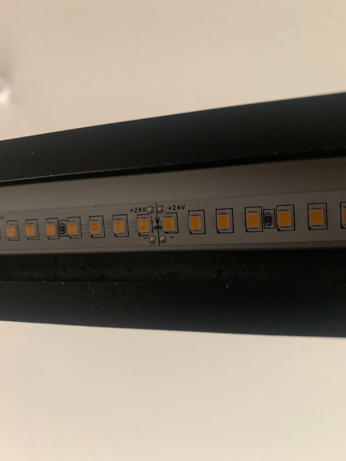

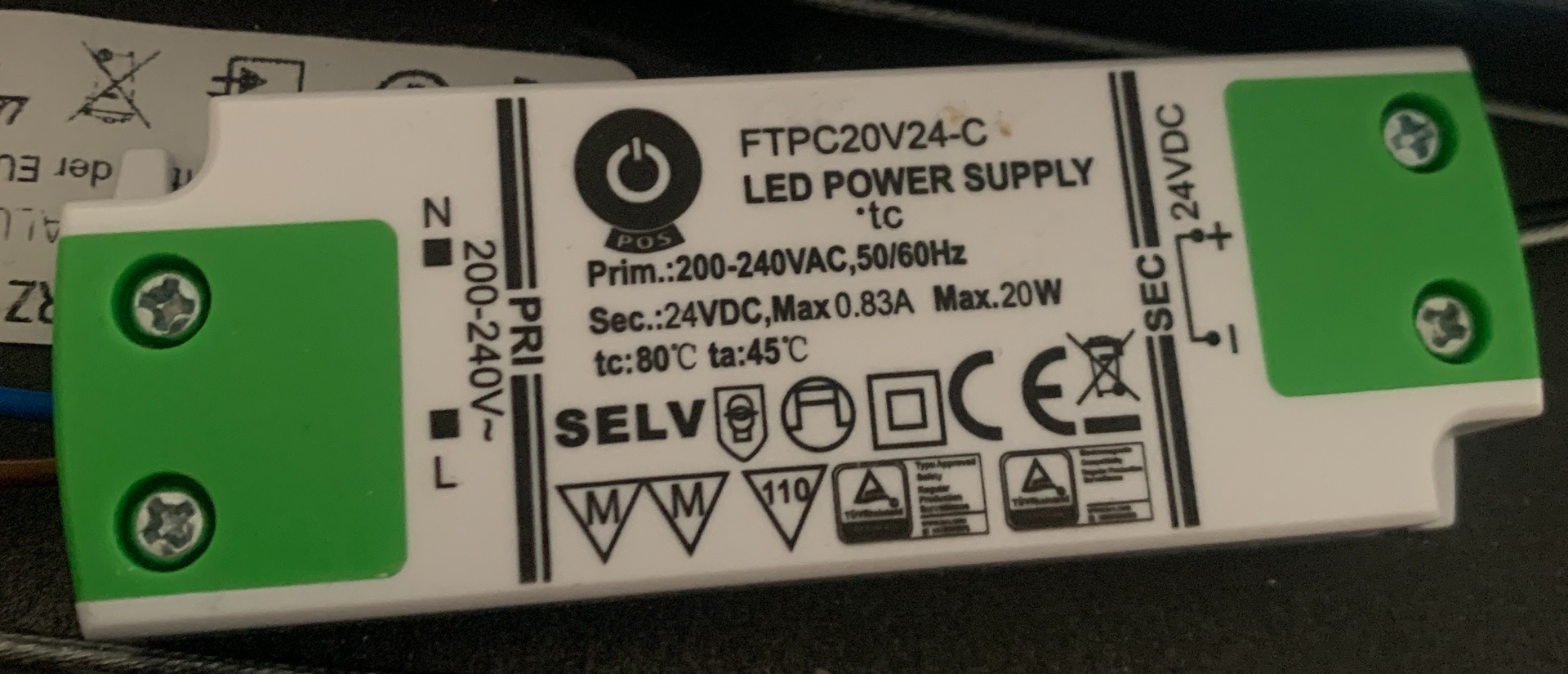

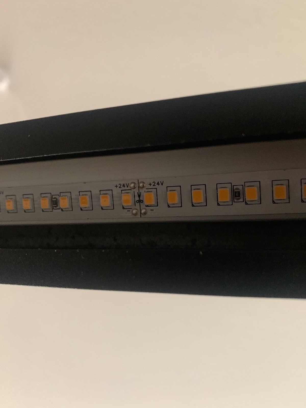

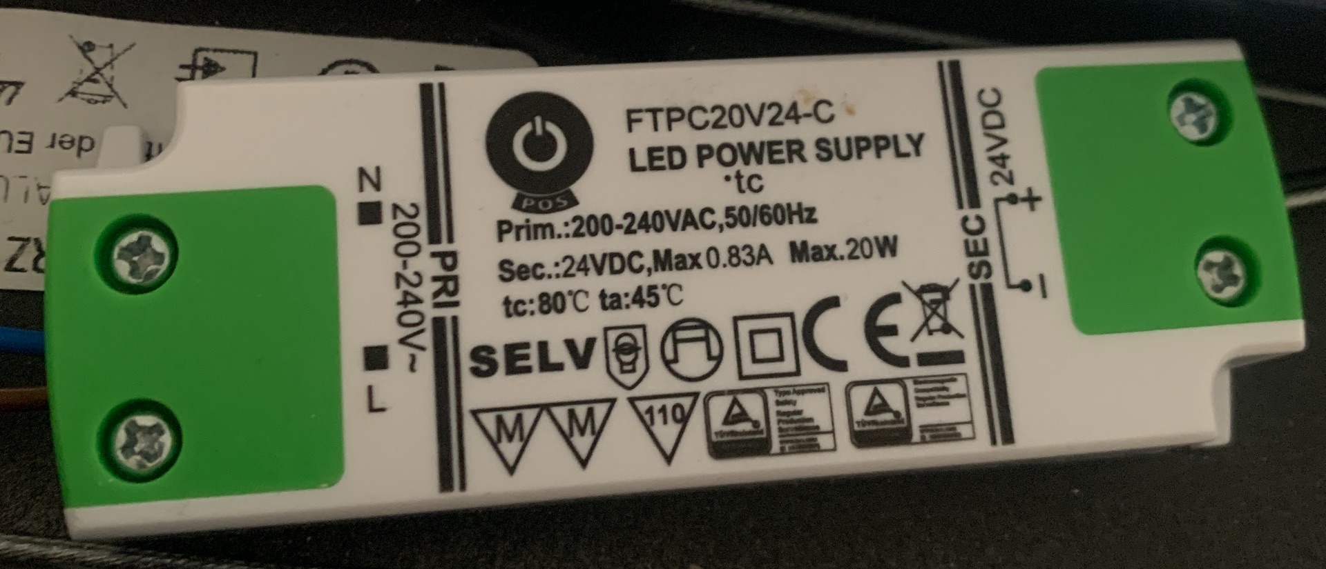

  • Ich habe das gleiche Problem: Chimera-Leuchte, die schon modernisiert wurde mit LED-Stäben für die Leuchtstoffröhren und diesem LED-Phasenabschnittsdimmer http://www.interbaer.de/produk…5-phasenanschnitt-dimmer/
    Funktioniert auch wunderbar, keine Geräusche, kein Flackern und gut dimmbar. Nun will ich das natürlich homekitfähig machen und das am liebsten ohne Homebridge. Gibt es dimmbare Steckdosen oder ähnliches?
  • Ja. Shelly Dimmer mit Homekit Firmware flashen und in eine Feuchtraumdose einbauen. Hab aber keine Shelly Dimmer und weiß somit nur theoretisch, dass es funktioniert.
    Ob es eine dimmbare fixfertig Lösung gibt weiß ich nicht. Aber hier im Forum gibt eine tolle Übersicht über Homekit Geräte.
