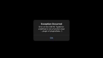

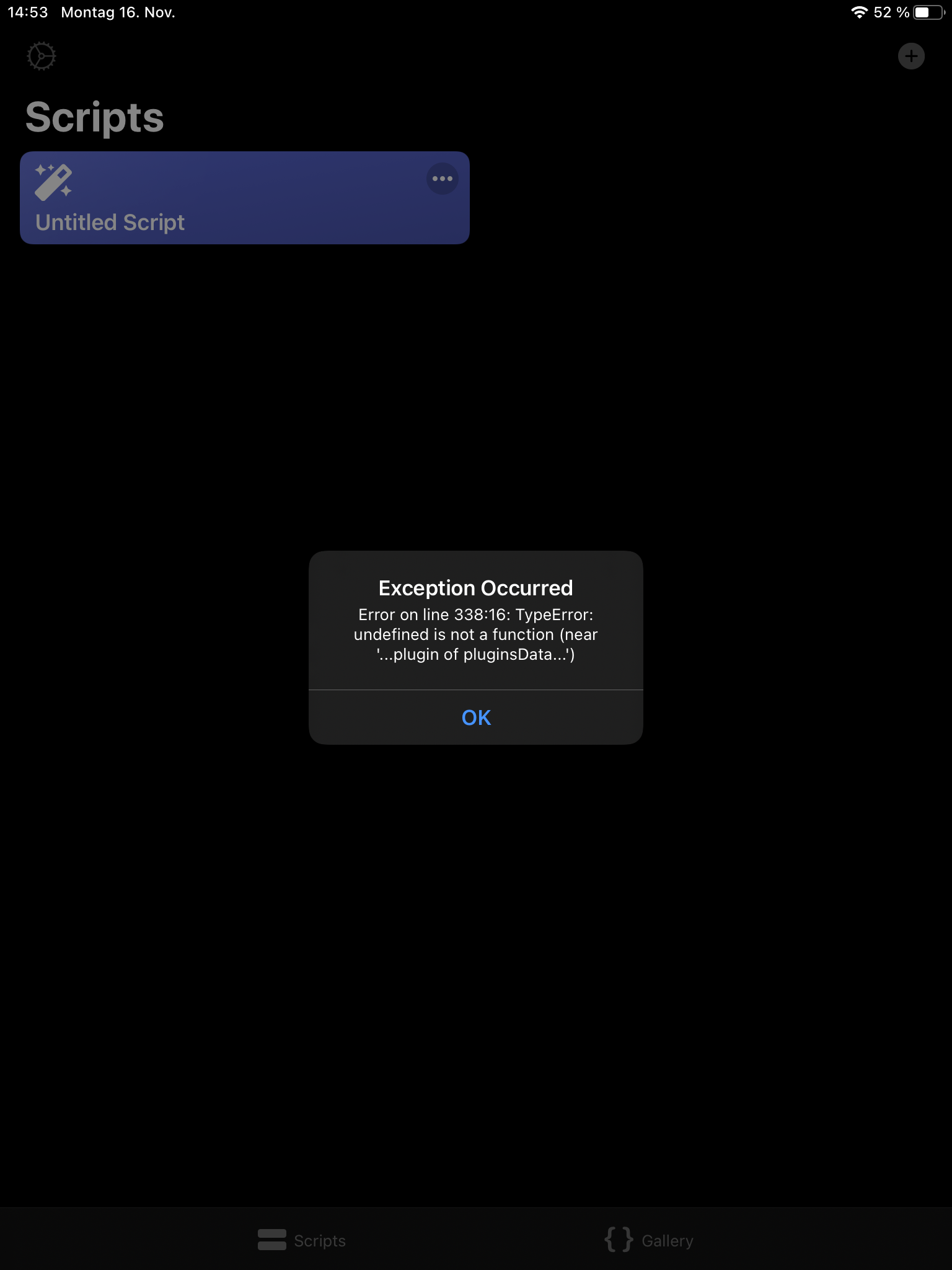

Funktioniert das nur auf iPhone? Beim iPad meckert er bei mir trotz gleichem Script.
Änder mal auf dem iPad im Script die Zeile zu LOCAL
const fileManagerMode = 'LOCAL'; // default is ICLOUD. If you don't use iCloud Drive use option LOCAL
Perfekt! Läuft
