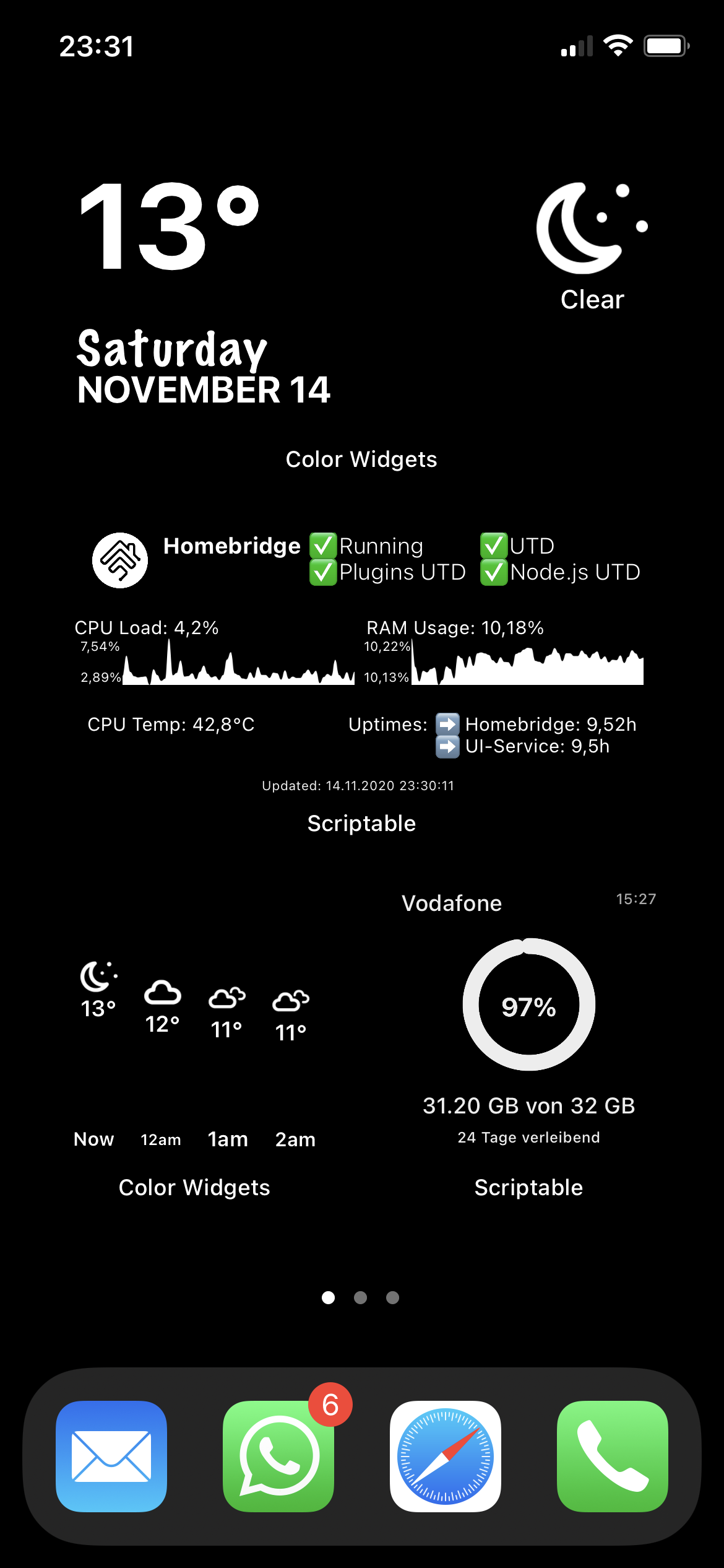

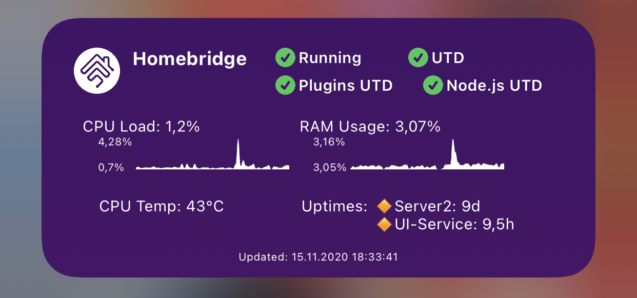

Super Sache. homebridgeStatusWidget

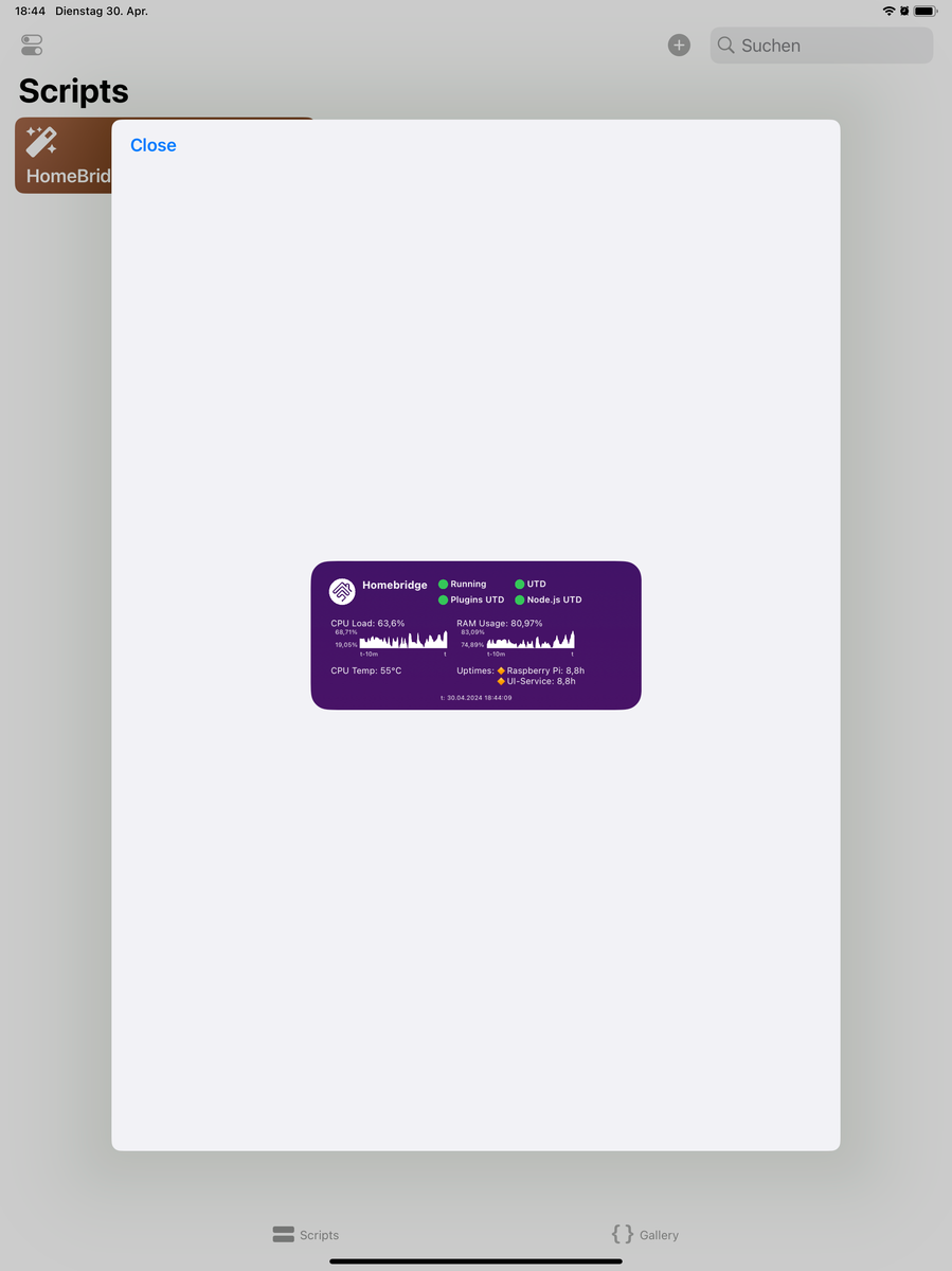

Es wird die App Scriptable aus dem App Store benötigt.
Dann nur noch den Code von GitHub aus homebridgeStatusWidget.js in der App als neues Script einfügen.
IP der Homebridge, config-ui-x User und Passwort im Script hinterlegen.

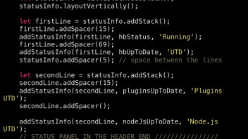

// CONFIGURATION //////////////////////
// you must at least configure the next 3 lines to make this script work
const hbServiceMachineBaseUrl = '>enter the ip with the port here<'; // location of your system running the hb-service, e.g. http://192.168.178.33:8581
const userName = '>enter username here<'; // username of administrator of the hb-service
const password = '>enter password here<'; // password of administrator of the hb-service

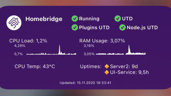

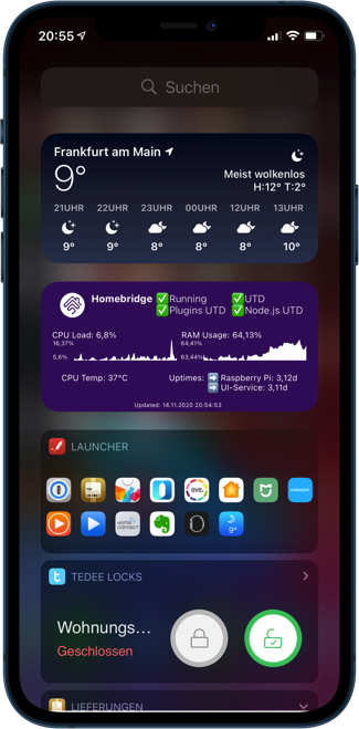

Im Anschluss kann das Widget einfach auf dem iPhone hinzugefügt werden.

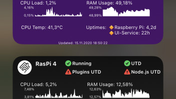

Und über ein Stapel-Widget, lässt sich gleich der Status aller Homebridges, oder Instanzen im Überblick behalten.
