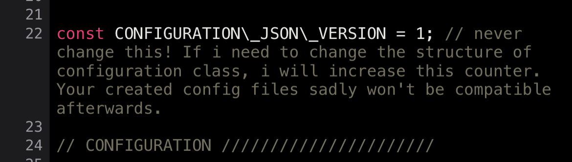

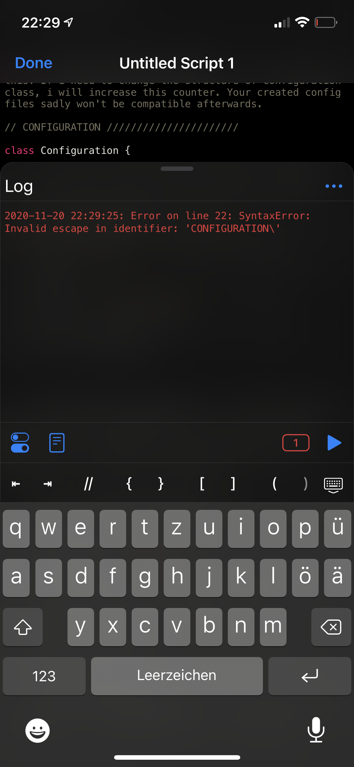

Hat jemand eine Idee?
Klar. Mach doch mal den \ weg.
Wo genau?
Hab jetzt nochmal geschaut und Zeile 22 ist in Scriptable natürlich etwas anderes
Also, wenn ich mir https://github.com/lwitzani/ho…homebridgeStatusWidget.js so anschaue, dann gibt es da keine \ im Source-Code.

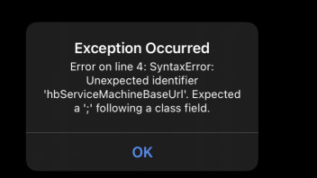

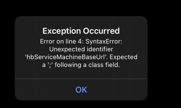

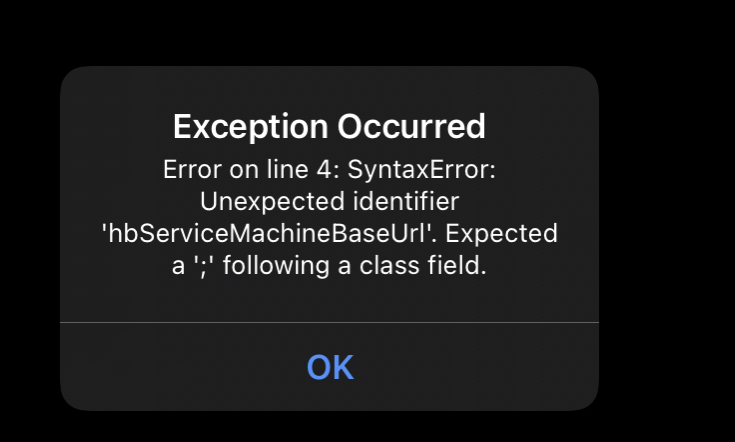

Ich bin anscheinend auch einfach zu doof dafür ...
Keine Ahnung was beim Syntax nicht stimmen sollte
const hbServiceMachineBaseUrl = 'http://xyz';
const userName = 'Xyz'; // username of administrator of the hb-service
const password = 'Xyz'; // password of administrator of the hb-service
Lies Dir mal die GitHub Seite genau durch. Du musst Deine Daten nicht in das Script eingeben sondern in das Widget eintragen (als Parameter übergeben)
Ich würde den Fehler genau eine Zeile höher suchen.
