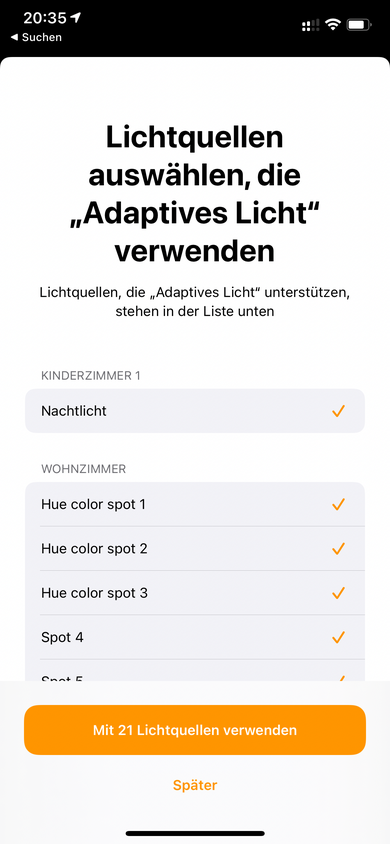

Hat schon jemand herausgefunden wie ich das adaptive Licht per Siri einstellen kann? Also die Lampe ist grĂŒn und ich möchte sie auf weiĂ-adaptiv haben.
Oder ist das wieder so ein Siri Ding das man keine Farbtemperatur per Sprache einstellen kann?Das wird nur ĂŒber eine Szene funktionieren:

Moin zusammen,
ich bekomme bei mir adaptives Licht nicht aktiviert.
Ich besitze zwei Hue Bridges (EG & DG) an denen jeweils um die 40 Leuchtmittel hÀngen. Als Steuerzentrale dient ein Homepod Mini. Die Steuerung lÀuft auch bisher zuverlÀssig.
Nun wĂŒrde ich gerne die Philips Hue GU10 White Ambience im Wohnzimmer EG auf adaptives Licht schalten. Leider wird die Auswahl dazu nicht angezeigt.
Jemand eine Idee wie ich herausfinden kann warum es nicht geht und was man dagegen tun kann?
Alle GerĂ€te sind natĂŒrlich auf dem neusten Softwarestand.
Neustart von Bridges und HomePod brachten zunÀchst keine Besserung.
Aber nach 3 Tagen war die Option plötzlich verfĂŒgbar.
Typisch Apple. Funktioniert einfach. Nur wenn es nicht funktioniert weiĂ man nicht wieso.
