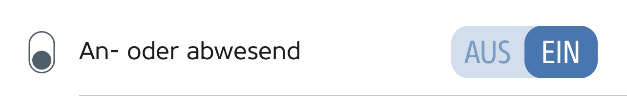

    1. Als erstes in der Homebridge Konfig unter dem homebridge-dummy Plugin einen Eintrag anlegen.
                "name": "An- oder abwesend",
                "stateful": true,
                "reverse": false,
                "time": 1000,
                "accessory": "DummySwitch"
    Sichern und Neustart der HB.
    Sollte dann z.B. in der Eve App so aussehen (An oder Aus):

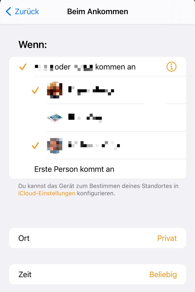

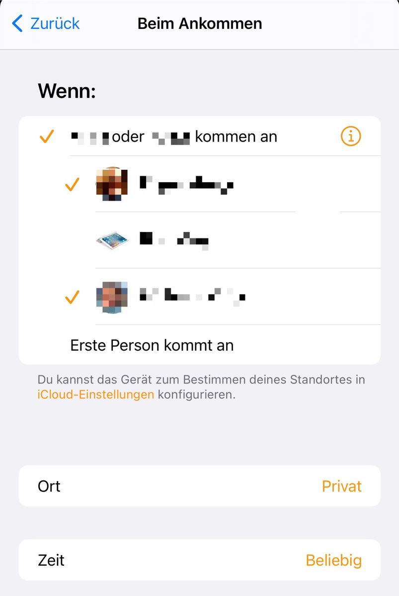

    2. Dann in der Home App eine "Ankommen" Automation anlegen.
    Hier sieht man nur Harken bei den beiden Personen, nicht bei dem iPad.
    Dann weiter zur Geräteauswahl. Hier den eben unter dem homebridge-dummy Plugin angelegten "An-oder abwesend" Schalter auswählen und aktivieren.
    Speichern und hiermit fertig.

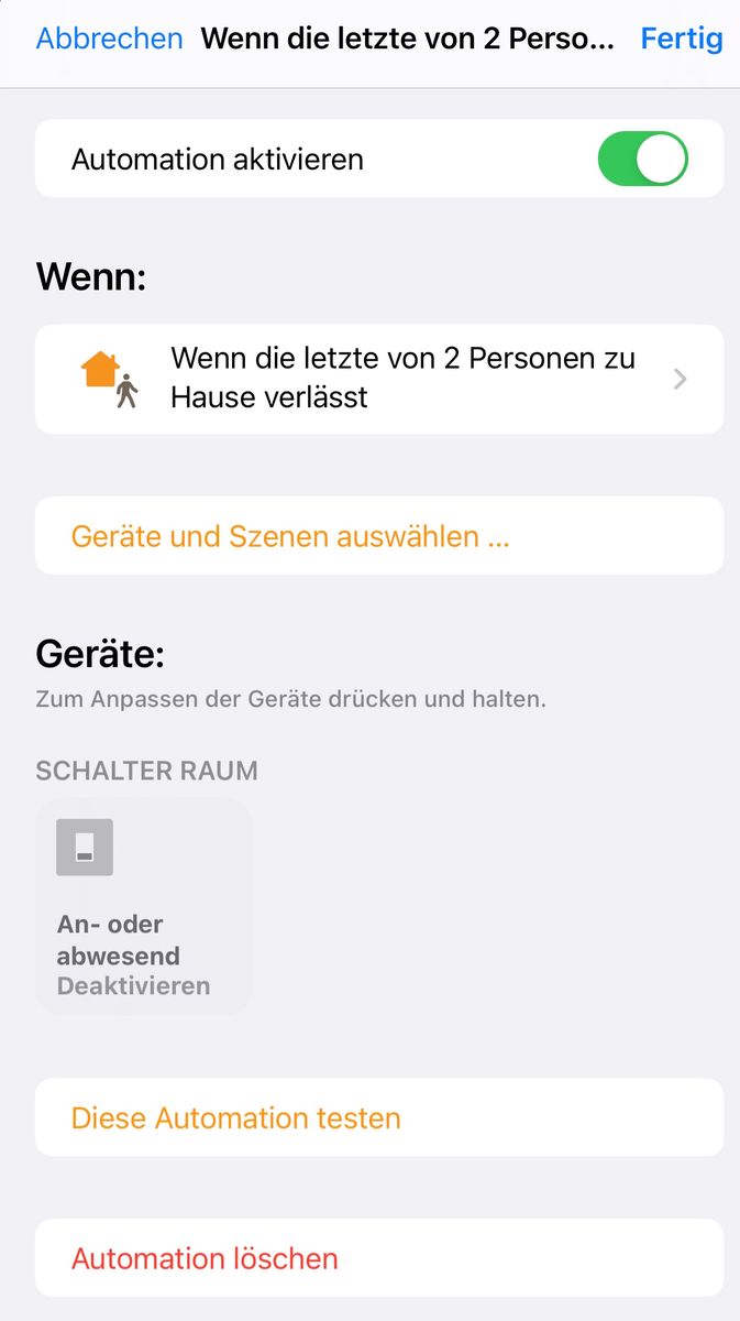

    3. So nun das Gegenstück dazu in der Home App anlegen. Wieder darauf achten, dass nur die Personen und nicht das stationäre Gerät ausgewählt werden.
    Wichtig. Jetzt den Schalter deaktivieren. Speichern.

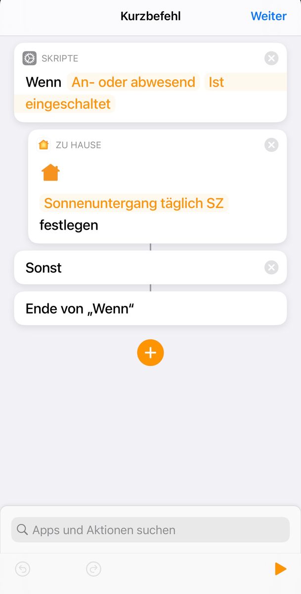

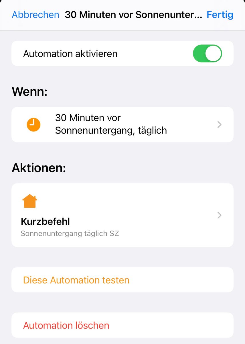

    4. Hier nun folgt ein Beispiel wofür ich den Anwesenheitsschalter brauche. Bei mir ging IMMER das Licht kurz vor Sonnenuntergang an, ob einer von uns zu Hause war oder nicht (wg. dem iPad). Nunmehr ist es so gelöst:
    Der Kurzbefehl dazu:
    Ergebnis: Wenn der letzte geht wechselt der Schalter auf Aus und die Sonnenuntergang Automation löst keine Lampen aus. :)
