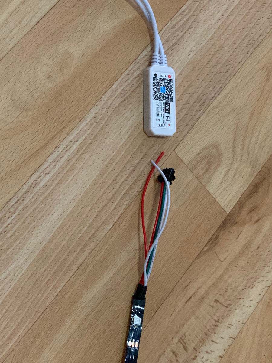

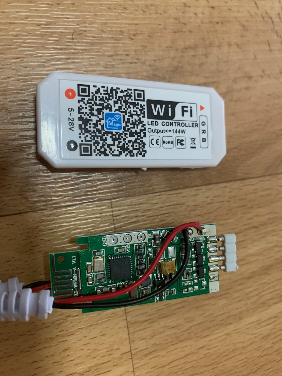

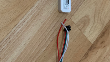

    Besten Dank. Ich hab in meiner Grabbelkiste nun folgendes gefunden:
    - 2m WS2812B-Strip
    - Magic Home Controller
    Den Controller werde ich erst mit Tasmota flashen. Der Lightstrip hat jedoch nicht den klassischen Anschluss für so einen Controller. Kann man die Kabel vom Stirp freilegen und diese direkt an den Controller löten oder wird das aus Komtabilitätsgründen nicht funktionieren? Wenn es gehen sollte, welche Kabel kommen an welche Pins?
  • Den Controller werde ich erst mit Tasmota flashen.
    Halt stopp ✋.
    Der ws2812 ist ein adressable Strip, heißt, du kannst jede led einzeln ansteuern und so auch Effekte erzielen(Lauflichter etc. )
    Das erkennst du daran, dass du +5v/grd/und data(grün) hast.
    Dein magic Controller ist ursprünglich für rgb gedacht, sprich ein Kabel für + / ein für rot/eins für grün/ eins für blau.
    Tasmota kann das bestimmt auch, für deinen Einsatz würde ich dir aber WLED empfehlen.

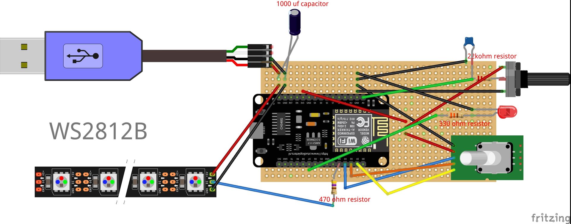

    Ganz wichtig für die adressable strips mit einem esp ist die Verwendung eines Widerstands von 470ohm
  • Ok, ich habe hier auch noch ncihts angerührt. Nur das Gehäuse geöffnet. Dann kommt eben WLED drauf.

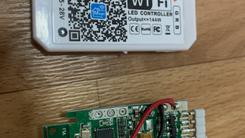

    Wie sieht es mit dem löten entsprechend aus? Könnte das so wie im Anhang klappen? Ich wüsste dann nur noch nicht wo das grüne Data an Home Magic kommen würde.

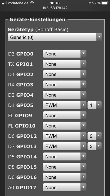

  • Das hatte ich der Schnelle jetzt gar nicht bedacht. WLED nutzt Standardmäßig den gpio2 D4 zum steuern. Der wird auf deinem Controller aber keinen direkten Anschluss haben. Also entweder traust du es dir zu, den direkt an den Chip zu löten oder doch die Alternative Tasmota versuchen.
    Deine rgb Anschlüsse die du hast laufen auf gpio 5/12/13

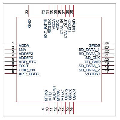

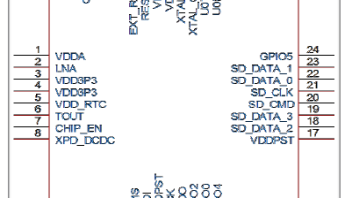

  • Ich hab mal mit einem Multimeter durchgeklingelt. Nach dem Pinout führt GPIO4 zum IR-Empfänger. Also löte ich rot an einen 5V Pin (wo ist dieser eigentlich? An ursprünglichen PIN dürften ja 12V laufen und frei liegt so wie ich das erkenne nur 3.3V, kannst du da kurz was anmalen?), GND and GND und grün über 470 ohm an den IR.
    Ist es eigentlich egal welches Ende vom Strip ich abschneide und anlöte? Wenn ja, würde ich eher das rechte nehmen Ende auf dem Bild nehmen wollen. Die zusätzlichen roten/weißen Kabel links dürften ja nur für den Fall sein, falls man ohne Ende Strips aneinander steckt. Finde es etwas verwirrend das auf der einen Seite anscheinend 2x 5V und 2x GNG sich befinden.
    Ich hab eh nicht viel zu verlieren, da es nur herum liegt.
  • Du brauchst aber den gpio2 um WLED in der Standard Firmware betreiben zu können. Oder musst halt den Sketch kompilieren. (Der Satz hört sich gut an, hab aber selber keine Ahnung was das heißt😂)
    Wenn dein Strip 5v braucht, dann häng doch einfach ein 5v Netzteil hin. Dann hast du + und - schon fertig.
    Es ist ganz wichtig den Strip richtig anzuschließen. Die Stromrechnung ist mit einem Pfeil auf dem Strip gedruckt. Falsch angeschlossen kannst ihn danach in die Tonne klopfen.
    Am stressfreisten wäre aber einfach einen wemos zu nehmen, der läuft auf 5v und hat alle Pins zugänglich.

    Also hab ich Tasmota auf den Magic Home Controller geflashed und eingerichtet. Der läuft auch über das Webinterface, ich kann einen LED Strip ein- und ausschalten und die Farbe ändern, etc. Über meinen Router hab cih dem eine statische IP zugewiesen.
