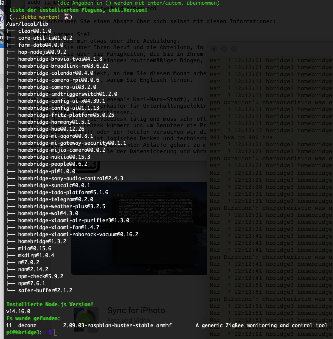

Meine aktuellen Plugins:
meine Instanzen:
