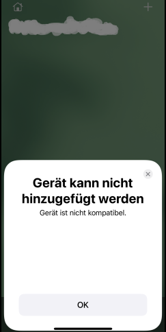

Meldung beim Hinzufügen der Homebridge zu Homekit: "Gerät ist nicht kompatibel"
  • Ich habe gestern auf dem Raspi 4B meine funktionierende Homebridge auf 1.3.2 upgegradet. Heute Früh wunderte ich mich, dass meine HomePod-Wecker-Automation auf Basis des Calendar-Plugins und meine Heizungsautomation (ebenfalls Calendar-basiert) nicht ausgeführt wurden. Hierbei stellte ich fest, dass Homekit von keinem der durch Homebridge zur Verfügung gestellten "Geräte" eine Verbindung besteht. Auch die Bridge selbst war für Home nicht erreichbar.
    Nachdem ich nun zunächst mal alle Geräte stromlos geschaltetet habe (FritzBox, AppleTV4K, HomePodMini und HB@Raspi) und danach wieder eingeschaltet habe ging es immer noch nicht.
    Also habe ich die Homebridge getrennt und zurückgesetzt, glücklicherweise hatte ich meine noch junge HB nicht allzuviel mit Automationen gepflastert. Ich war noch am Ausprobieren.

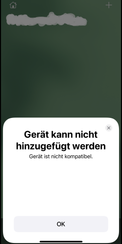

    Problem ist nun aber, dass Home nach abnicken der nicht zertifizierten Bridge leider meldet, dass sie nicht kompatibel ist. Für jeden weiteren Versuch, muss ich die HB wieder zurücksetzen.
    Neben der Installation auf dem Raspi 4B hatte ich von meinen ersten Tests auf einem etwas zu schwachen Raspi 1B noch eine HB 1.1.7. Diese konnte ich eben gerade ohne Probleme mit Home verbinden.
    Wie auf Github zu lesen, haben wohl noch mehr Leute Probleme mit 1.3.x, wie sieht es bei euch aus.
    Bzw. was kann ich tun und - falls es keine andere Lösung gibt - wie kann ich HB downgraden?

    Allerdings bringt mich dein Bildschirmfoto auf eine andere Idee. Kann es womöglich am Advertiser liegen? Wo kann ich den auf der UI umstellen? Hab kurz vor deiner Nachricht gerade deinstalliert und fange gleich von vorne an.

  • Ok, nach löschen von /home/homebridge und /var/lib/homebridge und anschließender Neuinstallation gemäß Github-Anleitung kann ich die 1.3.2 jetzt wieder ins Home aufnehmen. Wobei meine ganzen Plugins hat er immer noch erkannt, nur die Config war leer, also keine Geräte mehr.
