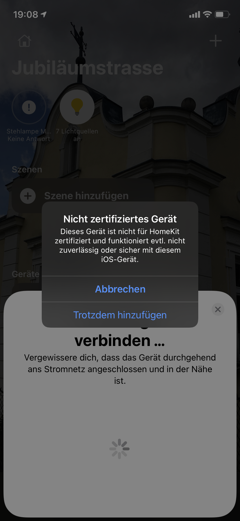

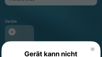

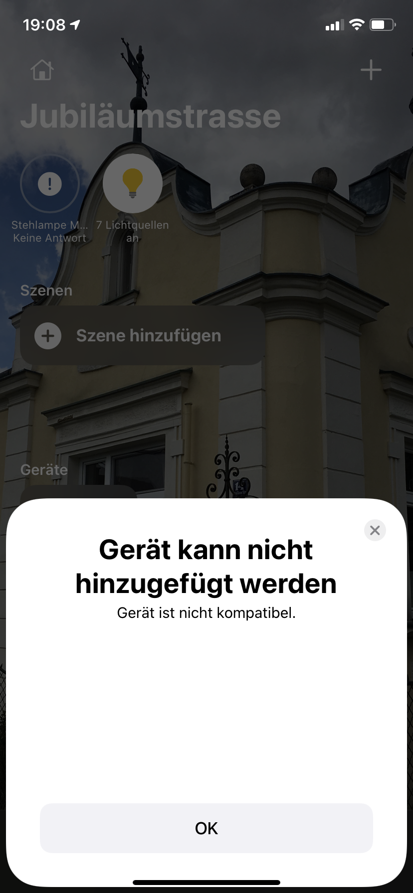

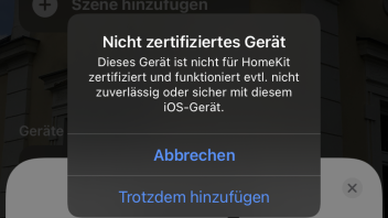

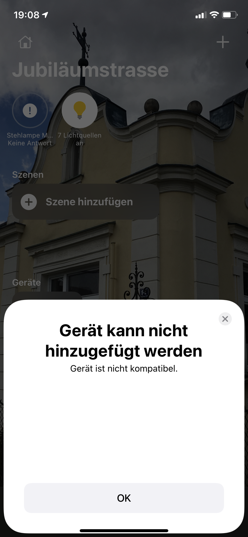

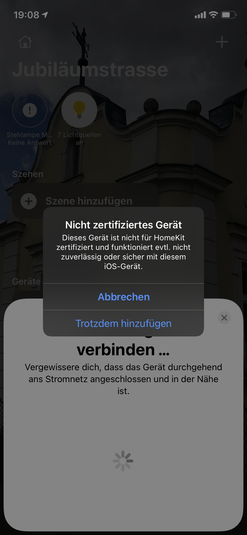

  • Vermutlich durch das Update auf iOS 14.2 und tvOS 14.2 lässt sich HomeBridge derzeit nicht mehr in meiner HomeKit Umgebung betreiben. Nachdem zuerst in der Home App bei allen HomeKit Devices die Fehlermeldung "Keine Antwort" (in roter Schrift) gestanden ist habe ich mich auf Grund einiger Recherchen HomeKit aus Home zu entfernen und neu hinzuzufügen. Entfernen hat gelappt, alle meine HomeKit Gerätschaften sind jetzt nicht mehr in der Home App sichtbar.
    Wenn ich jedoch HomeKit (auch unter Verwendung eines neuen Users "CC:22:3D:E3:CE:32" wieder hinzufügen will wird mir dies mit dem Hinweis "Gerät kann nicht hinzugefügt werden" Gerät ist nicht kompatibel verweigert. Kennt wer dieses Problem? Oder haben wir mit iOS 14.2 und tvOS 14.2 jetzt einen HomeBridge Killer?

    Ändert nichts, sowohl mit neuem User als auch mit neuem PIN (beides gleichzeitig geändert) wird das hinzufügen verweigert mit dem Hinweis "Gerät ist nicht kompatibel".
    Wenn ich dann übrigens nocheinmal mit dem gleichen user und der gleichen Pin versuche erhalte ich in der Home App die Fehlermeldung "Gerät bereits hinzugefügt -... zuerst zurücksetzen". Das ist interessant, scheinbar merkt sich die Home App trotzdem die Einstellungen der HomeBridge Konfiguration die ich hinzufügen wollte.
    Auch manuell eingegebene Pin funktioniert nicht. "Gerät ist nicht kompatibel".

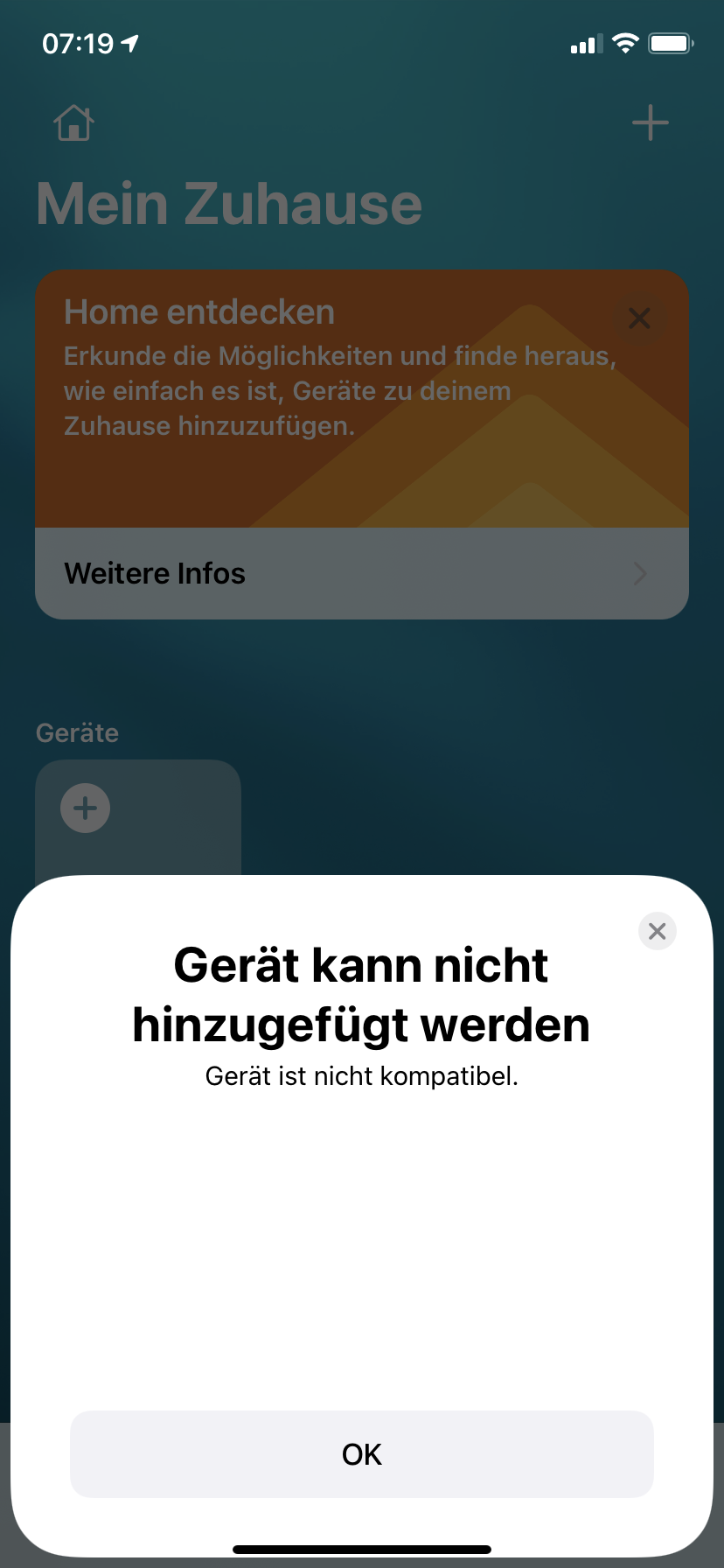

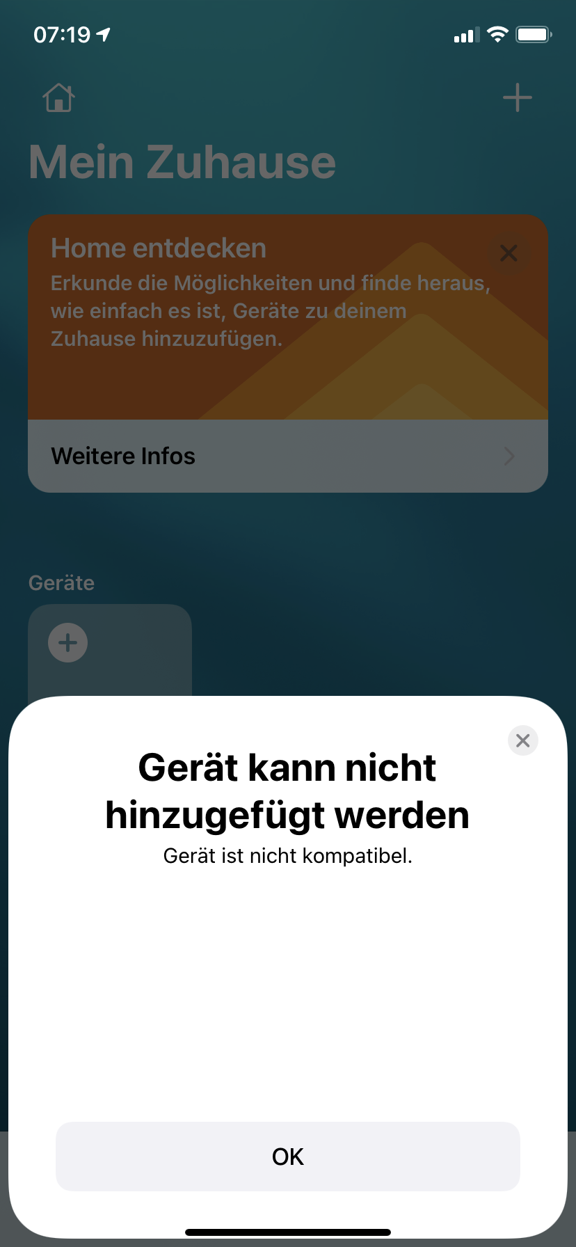

  • Also, ich hab jetzt mein HomeKit komplett zurückgesetzt. Konnte in mühsamer Detailarbeit jetzt wieder alle meine Hue Geräte, meine Tradifi Lampen und meine Eve Thermostate wieder problemlos einfügen.
    Nur wenn ich HomeBridge einfügen will erhalten ich nach wie vor diese mir bisher noch nie vorgekommene Fehlermeldung "Gerät ist nicht kompatibel". Die Homebridge läuft problemlos, keinerlei Fehlermeldungen im Log. Alle Plugins laden und ich kann alle Homebridge Geräte (sofern dies möglich ist) auch über das Webinterface von Homebridge steuern. Der Fehler muss vermutlich trotzdem bei meinem Homebridge Setup liegen.
    Ich bin mit meinem Latein am Ende, habt Ihr noch einen Tipp? Ich will ungern meine komplette Homebridge wieder von Grund auf einrichten.
