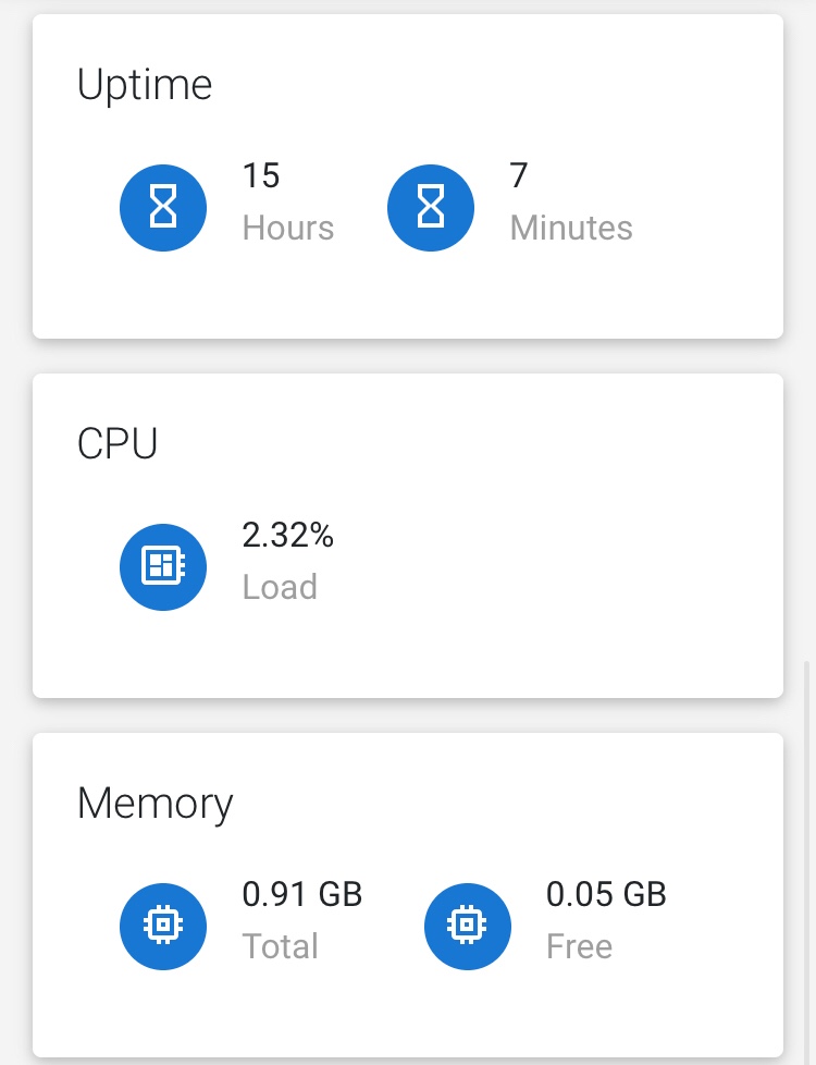

  • Schick .. ein Raspi jetzt in blauen Config Menü und eins in Blaugrau.
    Wird euer Raspi 3B auch so heiß?
    Meiner lüppt momentan bei 54°.
    Allerdings befindet er sich in einem einfachen Plastegehäuse und hat nur oben die 2 Kühlkörper drauf, da sich der 3. unterwärts nicht vom Platz verbauen lässt.
    Aber in 3-4 Tagen müsste mein IcyBox Alu Gehäuse kommen.

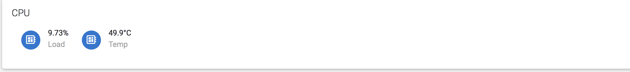

  • Hey die Tempera möchte ich auch! Daz einfach den Eintrag wie Bei deiner config unter temp eintragen? DJay
  • Das reicht aus für die Temp Anzeige:
    Hm eigentlich müsste man sich doch auch relativ leicht den freien Speicher auf der MicroSD mit anzeigen lassen können.
    In der config ergänzen.
    "temp": "/sys/class/thermal/thermal_zone0/temp"

  • Der Eintrag zeigt dir halt noch zusätzlich die CPU Temp wenn du die Webseite vom config-ui-x anhast und nicht in Apple Home.
  • Danke für den tipp mit der config und hier mein Beitrag zur Temperatur vom Pi :)

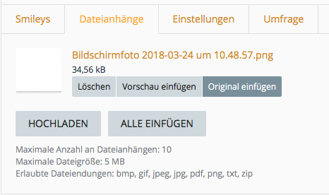

    PS: DJay kannst du mir bitte verraten wie du das machst das die Bilder bei dir immer gleich als Vorschau da sind? Bei mir sind die sachen immer nur als Anhang, ich finde das total nervig. Das soll direkt dargestellt werden..
  • PS: DJay kannst du mir bitte verraten wie du das machst das die Bilder bei dir immer gleich als Vorschau da sind? Bei mir sind die sachen immer nur als Anhang, ich finde das total nervig. Das soll direkt dargestellt werden..
    Hab gerade mal in Deinem vorherigen Beitrag drin ausprobiert.
    Sollte eigentlich einfach gehen, indem Du im Text an der Stelle an der das Bild angezeigt werden soll, "Original einfügen" machst.
