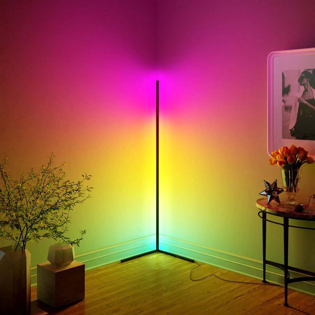

    ich bin seit ein paar Tagen auf der suche nach einer Stehlampe die mit Homekit kompatibel ist oder über eine Bridge mit Homekit kompatibel gemacht werden kann.
    Ich habe im Internet mehrerer solcher Stehlampen gesehen und da gab es auch welche die man zwar per Handy steuern kann aber über eine eigene App.
    Vielleicht kann mir ja jemand helfen und mir sagen ob es sowas im Moment überhaupt gibt. Ich würde mir das sonst zur not auch selber bauen mit einem RGB Stripe und so aber ich hätte auch gerne die möglichkeit das ich die Farben mischen kann wie auf dem Bild.

  • Ich würde mir das sonst zur not auch selber bauen mit einem RGB Stripe und so aber ich hätte auch gerne die möglichkeit das ich die Farben mischen kann wie auf dem Bild.
    Nur zum Verständnis, nicht das die Enttäuschung am Ende groß ist: Homekit kann "aktuell" nur eine Farbe einstellen, auch bei den neuen Philips Gradient Leuchten, die mehrere Farben unterstützen. Dort musst du die Mehrfarbigkeit, bzw. das "Mischen der Farben" in der Hue-App einstellen.
    Wann und ob überhaupt dieses Feature auch für Homekit kommt ist noch nicht bekannt.

  • Ich denke eher dass er die Lampe gleichzeitig in mehreren Farben und Helligkeitsstufen leuchten lassen kann. Homekit kann nur eine Farbe pro Strip.
    walta
    walta
    Ja, genau das wäre ja theoretisch möglich.
    In HomeKit kann ich nur eine Farbe auswählen, aber das Plugin könnte diese Farben übersetzen:
    zB. wenn Farbe = rot, dann Regenbogen-Animation
    wenn Farbe = blau, dann Blinken
    möglich wäre das durchaus

    Mit dem LIFX Z LED Strip gibt es bereits einen RGB Stripe, der zonenweise bzw. einzeln ansprechbare LEDs hat und direkt mit Homekit funktioniert:
    https://www.amazon.de/LIFX-Z-T…1FYJ/?tag=hktips-forum-21
    Der ist eig. für die Ambient Beleuchtung hinterm TV gedacht, aber wurde bereits für so eine Stehleuchte zweckentfremdet:
    https://patrickbalestra.com/bl…minimal-homekit-lamp.html
    Wie bereits oben angesprochen, diese "Zonierung" bzw. einzelne Ansprache der LEDs geht immer nur extern, z.B. über die LIFX App. Apples Home-App kann immer nur eine Farbe für alle LEDs gleichzeitig einstellen.
    Die LIFX App hat auch ein paar Aktionen, die man in der Apple Kurzbefehle-App nutzen kann:
    https://support.lifx.com/siri-shortcuts-SyGzMuiU_
    Vllt. kann man sich dann in der LIFX App bereits entsprechende "Szenen" bzw. "Animationen/Effekte" hinterlegen und in der Kurzbefehle-App nutzen. Dann reicht ein einfaches "Hey Siri, starte Lichteffekte" oder so.
