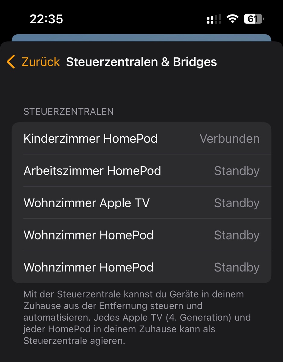

ich habe seit kurzem 4 HomePod Minis bei mir zuhause. Zuvor war mein Apple TV die Steuerzentrale. Gibt es einen Grund warum mein HomePod als Verbunden gemeldet wird und das Apple TV nur Standby ist. Dazu sei noch gesagt, dass mein Apple TV am LAN hängt was ich persönlich für stabiler halte.

Dann diskutier das mit deinen Steuerzentralen, denn die halten offenbar nichts davon. Welche Steuerzentrale aktiv ist und welche im Standby weiß Apple allein. Und es lässt sich auch nicht beeinflussen außer durch das Aus- und Einschalten aller HomePods. Und es sollte eigentlich auch egal sein.
Details dazu findest du bestimmt in diesem ellenlangen Thread, in dem das alles schon x-mal durchgekaut worden ist.

Für mich macht es durchaus einen Unterschied ob meine Steuerzentrale das Shared Medium Luft verwendet oder eine feste Verkabelung.
Dito, weswegen ich seit Jahr und Tag genau 1 ATV 4K als Steuerzentrale definiert habe und damit sehr gut fahre.
… wenn man eins aus diesem 13 Seiten langen Thread mitnehmen kann ist es: Sobald HomePod Minis im Spiel sind, liegt die Auswahl der Steuerzentrale bei Apple. “Definieren“ kann man da nichts mehr. „Drumherum Arbeiten” schon. Aber genug der Wiederholung. Es ist bereits alles gesagt.

Das macht es für jeden der hier mit diskutiert hat. Aber Apple juckt es nicht. Ich bekomme es dadurch geregelt, dass alle meine HomePods nachts für 15 Minuten vom Strom getrennt werden. Damit habe ich in 99% der Fälle eine meiner beiden ATVs als Zentrale. Aber das ist eigentlich völlig indiskutabel.
