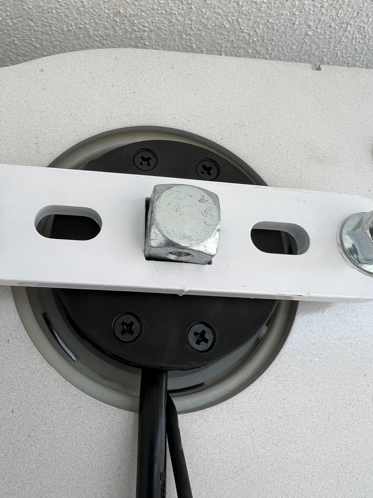

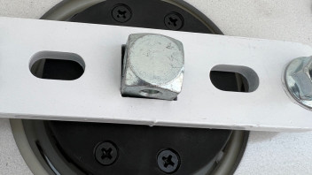

Pergola ist da.. , shelly auch schon eingerichtet. Nun wollte ich shelly 2.5 anschliessen.. aber der Motor scheint eine Steuereinheit verbaut zu haben..
Aus dem Motor kommt eine Antenne und das Stromkabel. Das ganze funktioniert normal mit Fernbedienung. jemand eine Ahnung ?
Dann wird das so nichts. Von welcher Marke ist der Motor? Wenn’s ein Somfy ist könntest du jetzt das Somfy Gate kaufen und das dann so einfügen.
Tut mir leid ich habe Keine Ahnung , welche Marke der Motor hat. Kann man das nicht einfach aufschrauben und den ganzen Funkmist abklemmen und dann den Shelly direkt an motor ansetzen ? Oder ist der ganze mist verklebt etc ?
Ich habe es bei meinem Markiesenmotor von Somfy probiert, das hat leider nicht geklappt. Ich habe dann den Motor einfach getauscht und einen normalen reingebaut.
Was steht denn bei dir auf der Fernbedienung?
Theoretisch ja.
Der Vorgang wäre: Aufschrauben, Schaltplan nachvollziehen, feststellen ob und wie es geht, mit Shelly verheiraten.
Kennst du dich mit Elektronik aus? Hast du Messgeräte zu Hause? Öffne die Steuerung und mach mal ein Foto von Vorderseite und Rückseite der Platine.
Oder: günstigen mechanischen Motor kaufen und austauschen.
