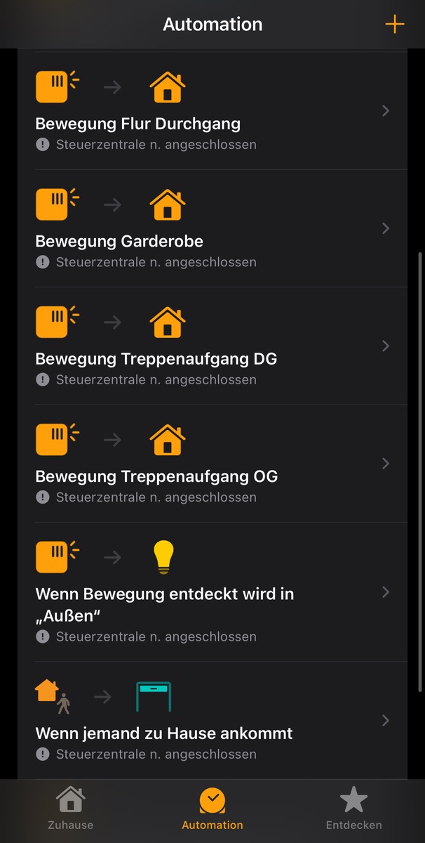

    ich habe seit einigen Wochen das Problem, dass meine SmartHome Geräte von außen nicht mehr erreichbar sind. Nur noch wenn ich mich mit meinem iPhone im selben WLan befinden.
    Als Steuerzentrale nutze ich ein Apple TV 4K Modell A1842.
    Laut Apple TV ist Diese als Steuerzentrale für "mein Haus" aktiviert und auch mit dem WLan verbunden. Habe es auch mal deaktiviert und neugestartet. Aber keine Veränderung. Sobald ich mein WLan am iPhone ausschalte, habe ich keinen Zugriff mehr auf meine Home Geräte
    Auch in meinen Automationen steht "Steuerzentrale n. angeschlossen" (siehe Foto).
    Kennt jemand eine Lösung?

  • Ich hatte das gestern auch. Apple Support hatte VPN-Apps im Verdacht (installiert aber nicht aktiv), nach Löschen der Apps und Neustart von iPhone und appleTV ging dann alles wieder.
