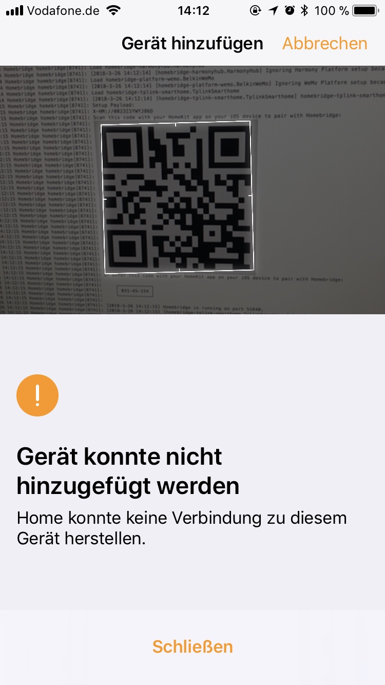

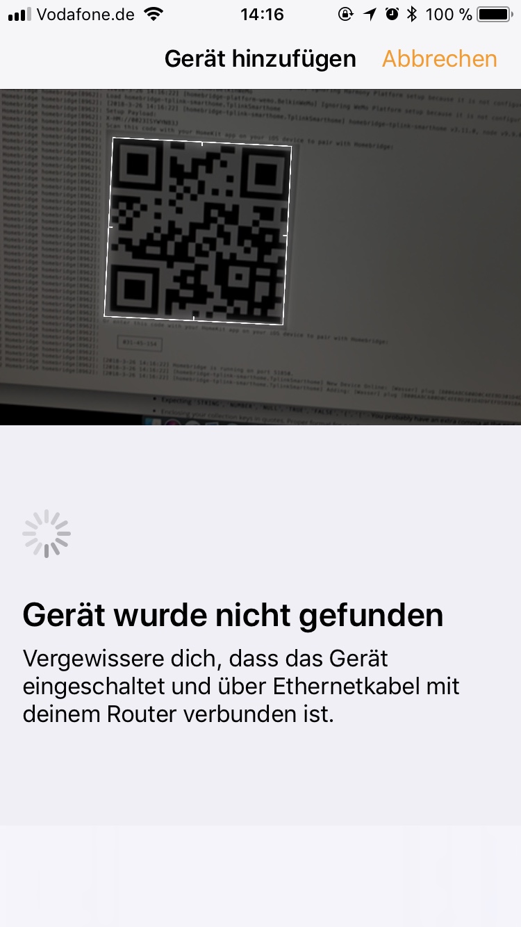

  • Nastra Hallo, ich habe ein kleines Problem mit einer Instanz, komme erstmal nicht weiter.
    Ich habe aktuell 5 - 6 Instanzen laufen alles problemlos. Allerdings wenn ich dieses Homebridge-MQTT Plugin installiere und aktiviere läuft alles bis zum Neustart.
    Dann kommt bei allen Instanzen dieser Fehler. Bis auf die MQTT Instanz läuft keine mehr. Nach dem deinstallieren dieses Plugin läuft alles wieder wie gehabt.

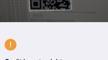

  • Ich steige da noch nicht so ganz durch. Einige offene Fragen muss ich stellen.
    Ich habe meinen PI manuell installiert. Dieser läuft nicht als root sondern als init.d.
    Da ich nun einen HamonyHub nutze wollte ich dieses Plugin komplett von den aktuellen Plugins und der Homebridge abschotten.
    Gestern habe ich dann nach Anleitung von Nastra eine Instant angelegt. Im Beispiel homebridge-hue in homebridge-harmonyhub geändert. Soweit ok.
    Das Plugin muss ich nun wie bzw. wo installieren?
    Als root Anmelden installieren?
    Muss ich die Config in der Instanz anpassen oder in der Config von meiner laufenden homebridge?
    Folgendes habe ich gemacht.
    Habe mich als Root angemeldet und das Plugin installiert.
    Die Config in der Instanz angepasst. (Im Bereich Platform)
    In Home wird mir das auch angezeigt. Komischerweise werden mir die Harmonyhub Schalter nun Doppelt angezeigt.
    Einmal in der eigenen Instanz und einmal in der init.d Homebridge. Ich hatte in der Vergangenheit das Plugin dort auch schon mal installiert. Bzw. gestern auch nochmal in der Config unter Platform das Plugin eingefügt.
    Muss ich da eventuell mal den Accessories Ordner löschen?
  • Hast du den Eintrag in der config in der Hauptinstanz gelöscht? Ansonsten kann das Löschen des Ordners wie von dir vorgeschlagen helfen oder du passt in den jeweiligen config es so an, dass nur bestimmte plugins in der jeweiligen Instanz geladen werden.
  • Ich habe den Eintrag in der Haupinstanz wieder entfernt. weiterhin wird es mir aber in Homekit angezeigt. Sagst du mir wie ich definiere welche instanzen geladen werden sollen?
