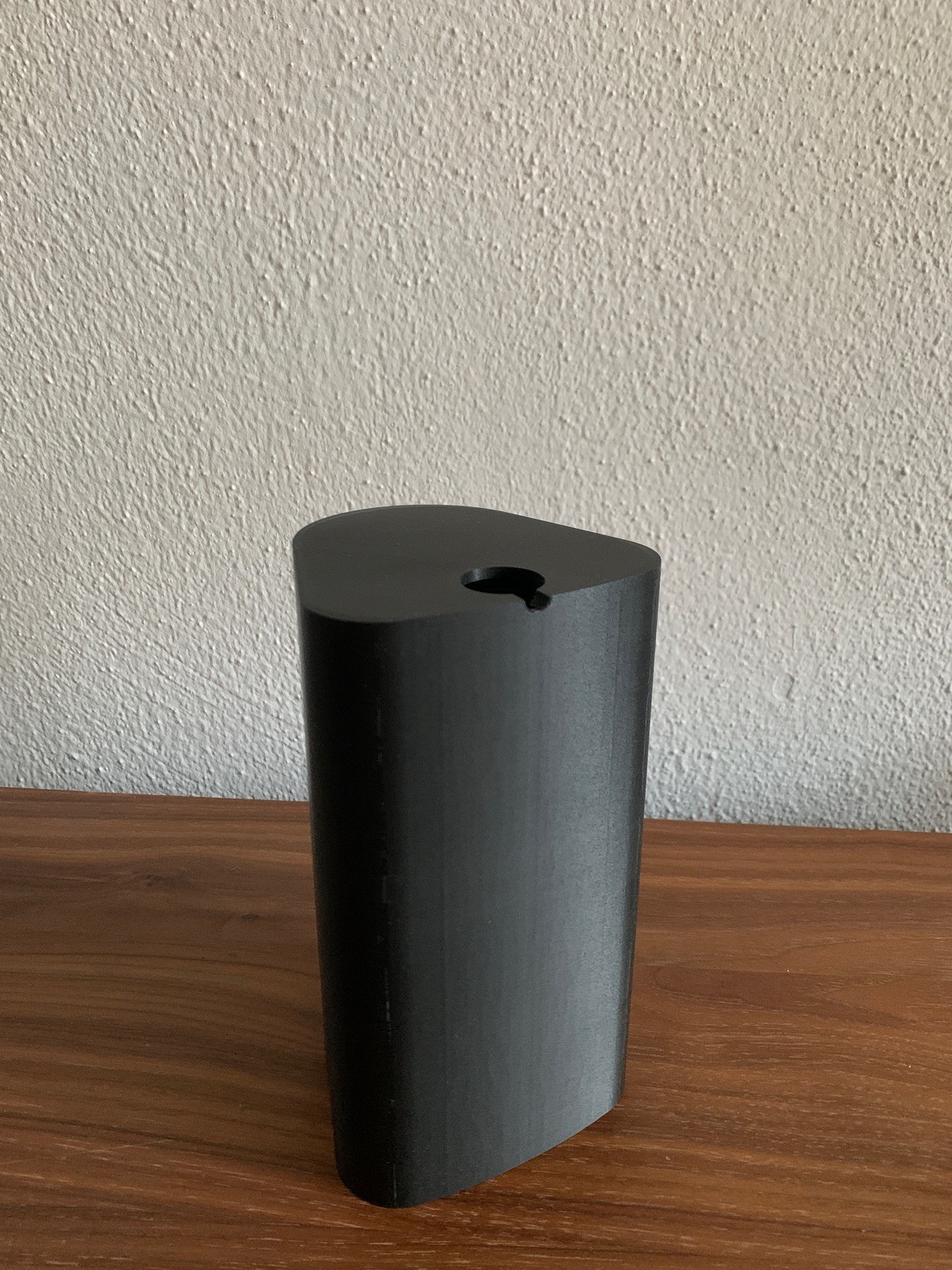

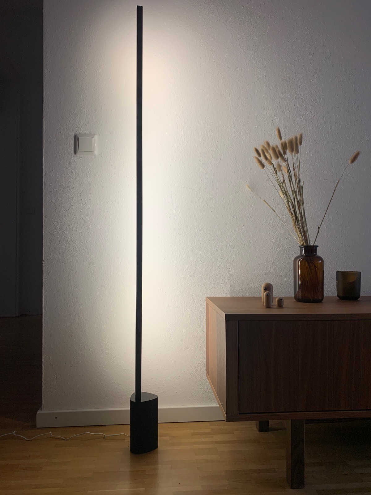

    hier die Vorstellung eines DIY-Projektes, welches ich die letzten Tage in dieser grauen Jahreszeit umgesetzt habe.
    Ich war schon immer großer Fan von den Philips Hue Signe Steh- und Tischleuchten, aber preislich waren die für mich immer too much. Seit ein paar Wochen jedoch nenne ich einen 3D Drucker mein eigen und für diesen suche ich immer wieder mal nach einer neuen Beschäftigung.

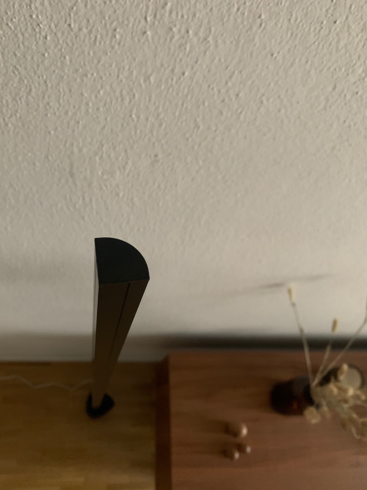

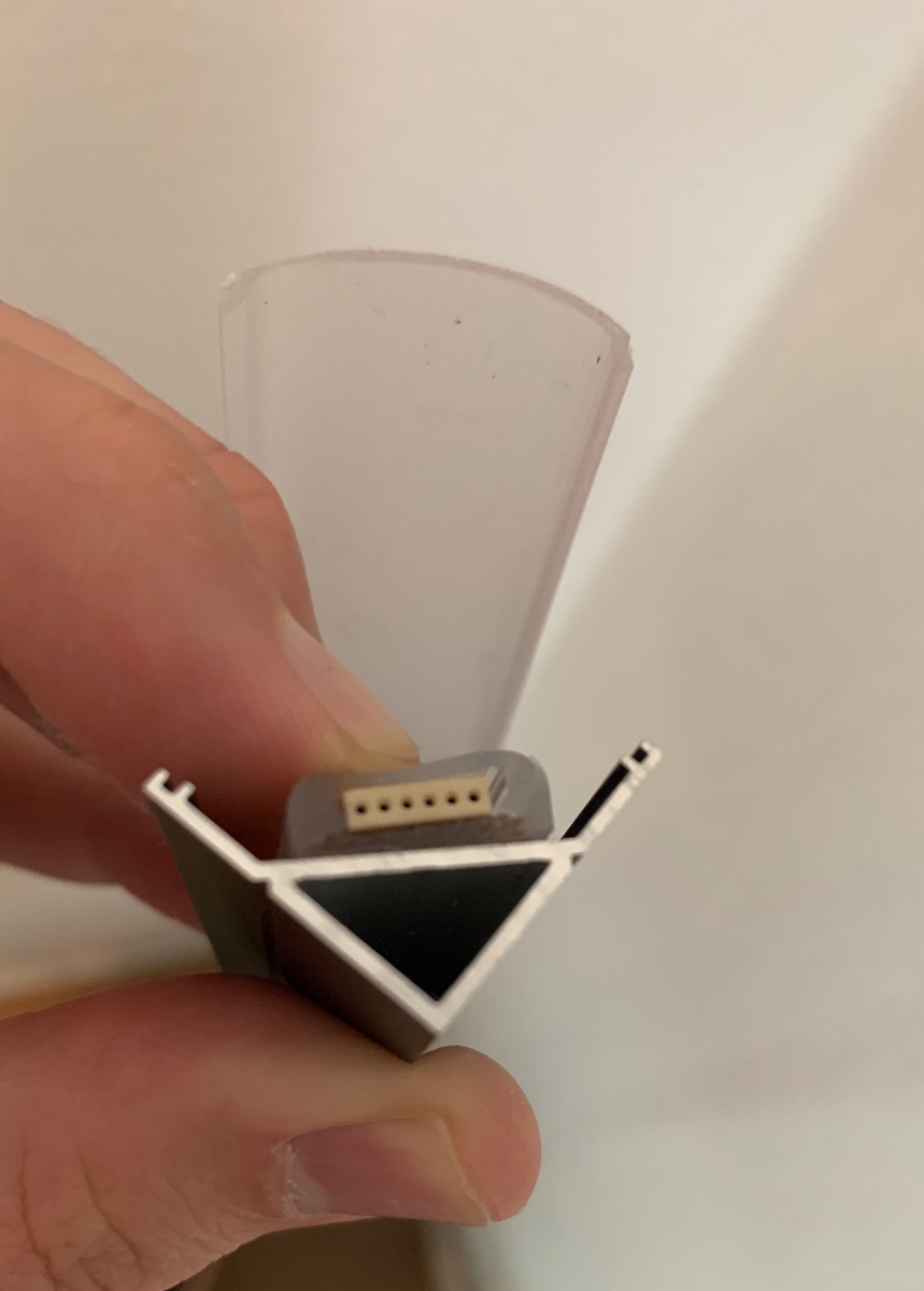

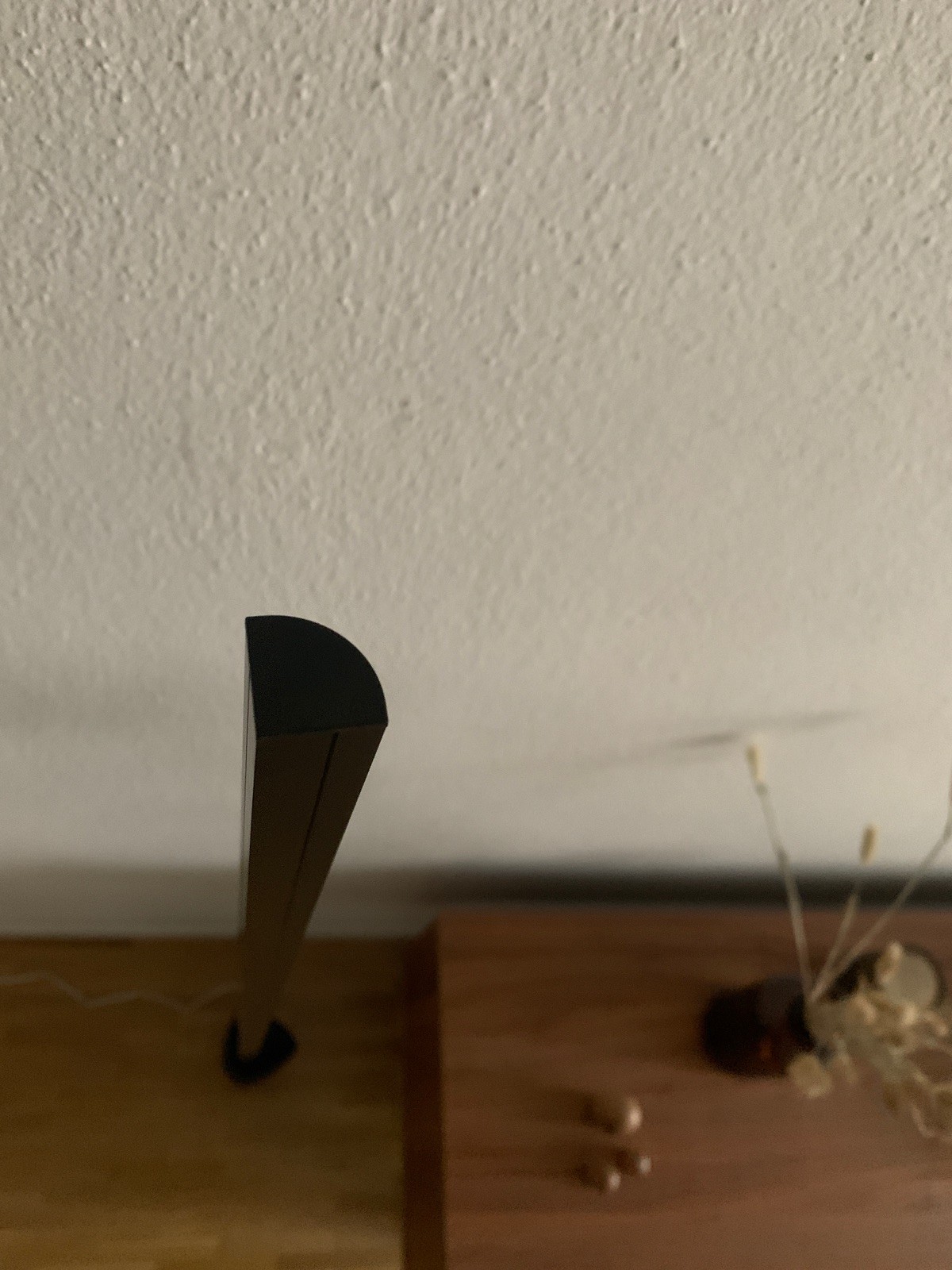

    Zum Einsatz kommt ein 150cm langes Alu-Eckprofil in schwarz, welches LED-Strips bis 16mm aufnehmen kann: https://www.alu-profile-led.de…ckung-spree_227284_145353 mit 90° Abstrahlwinkel, damit es großflächig indirekt die Zimmerwände/-ecken ausleuchtet. Bestellt mit zwei schwarzen Endkappen und halb-transparenter (Semi) Abdeckung.
    Die Lichtdurchlässigkeit beträgt laut Artikelbeschreibung:
    • Opal (milchig weiß) 67% Lichtdurchlässigkeit
    • Semi (halbtransparent) 85% Lichtdurchlässigkeit
    • Klar (Volltransparent) 95% Lichtdurchlässigkeit

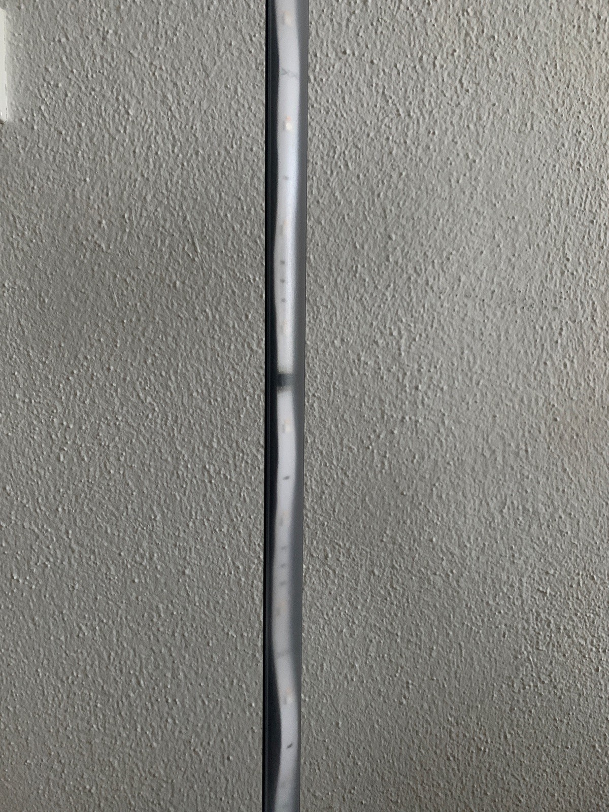

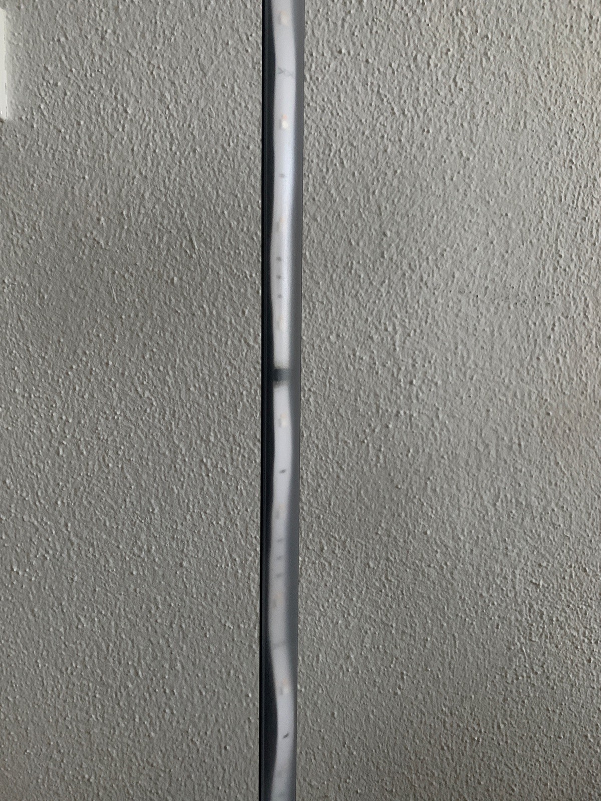

    Man sieht bei der Semi-Variante immer noch sehr deutlich den LED Streifen hinter der Abdeckung. Da die Leuchte eh zur Wand hin gedreht wird, hat mich das nicht weiter gestört und die höhere Lichtdurchlässigkeit/-ausbeute war mir wichtiger. Wen das stört, greift zur milchigen/opalen Variante.
    Aktuell kommt in der Leuchte noch ein homkit-kompatibler Bluetooth Osram/Ledvance SMART+ Lightstrip zum Einsatz, da ich den eh noch da hatte. So musste dieser zum testen herhalten. Langfristig soll aber ein Philips Hue Lightstrip+ rein. Daher habe ich den Osram Lightstrip auch nicht festgeklebt sondern nur ins Profil reingeschoben.

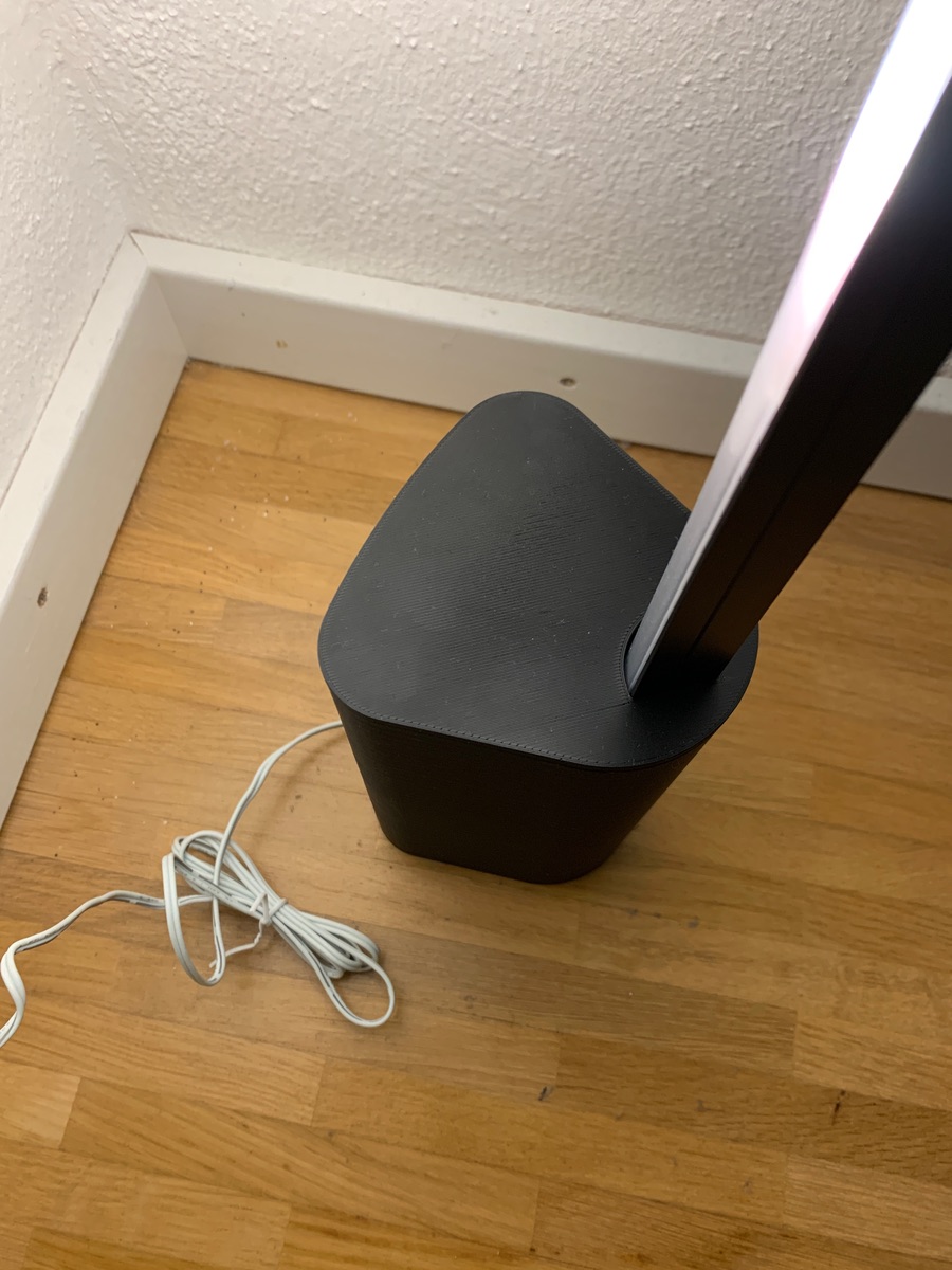

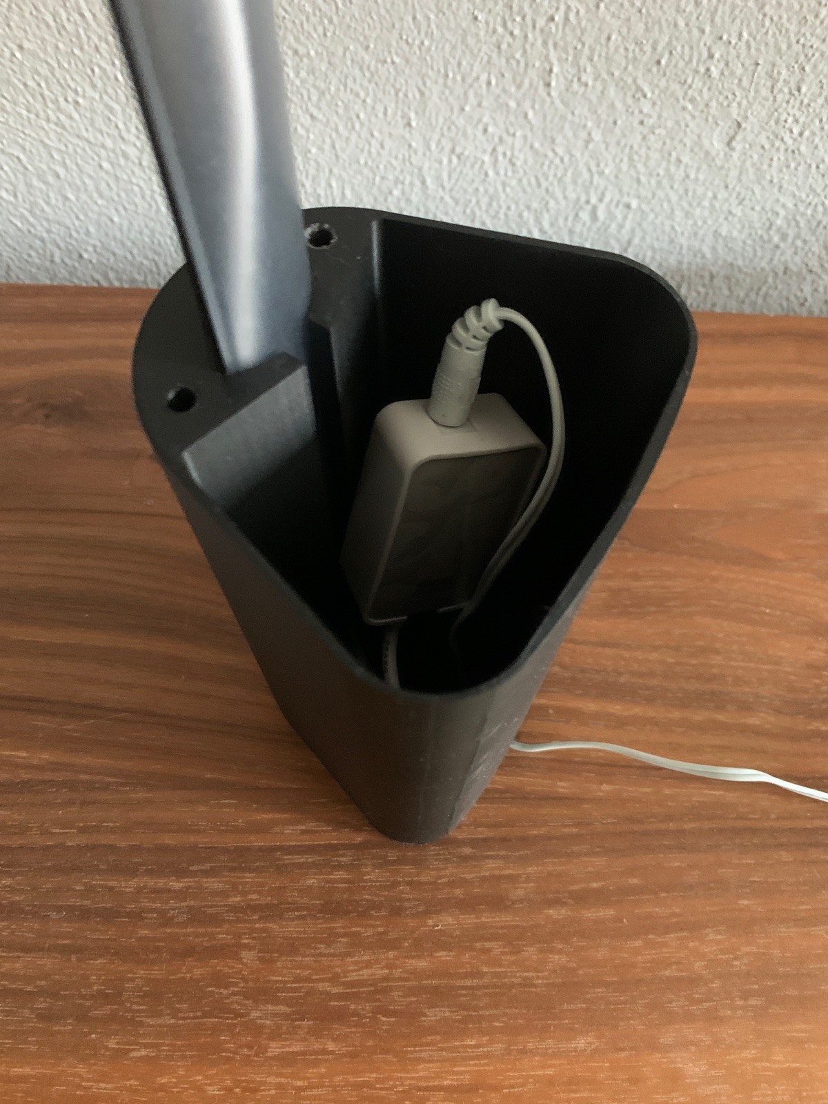

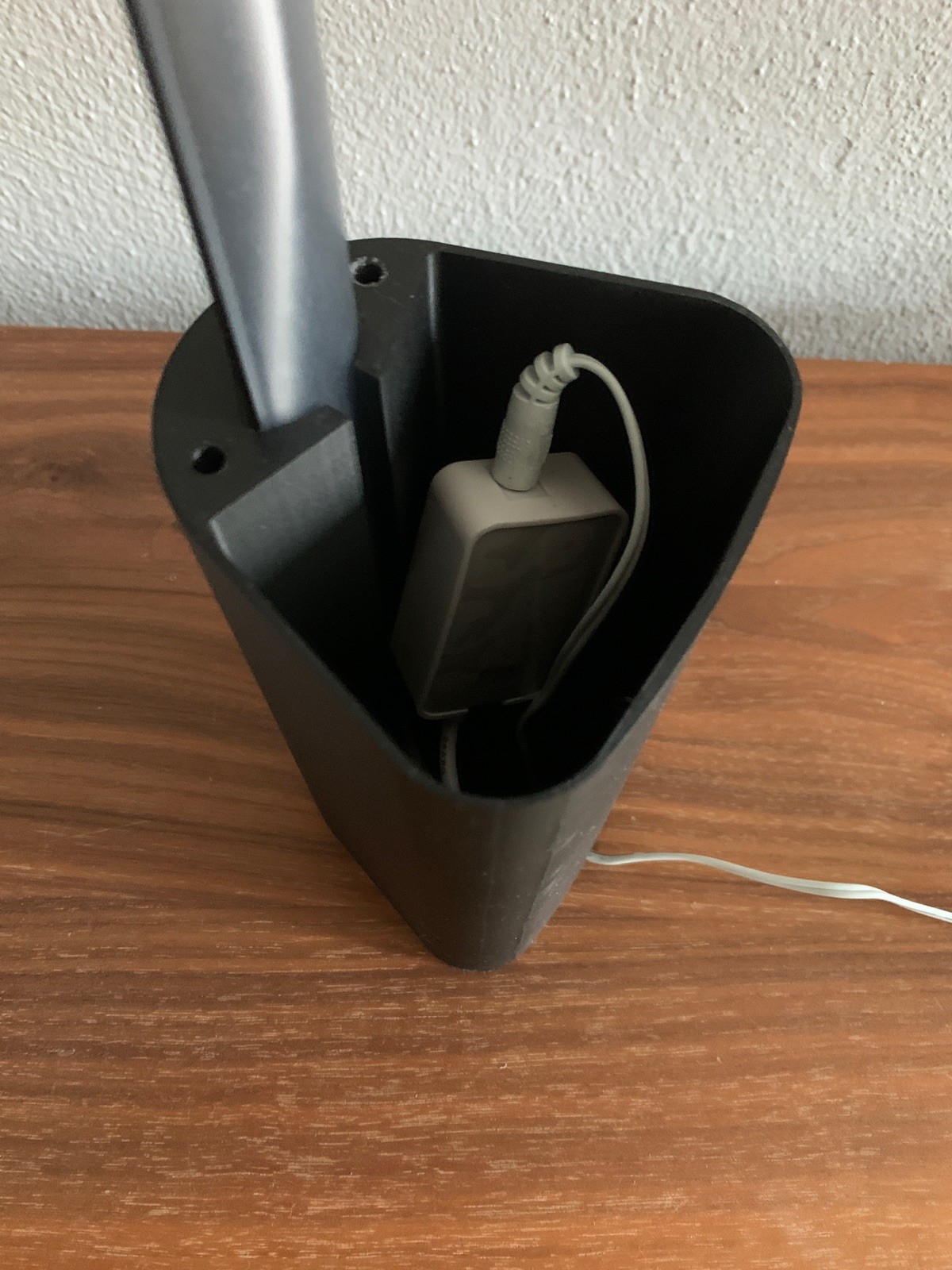

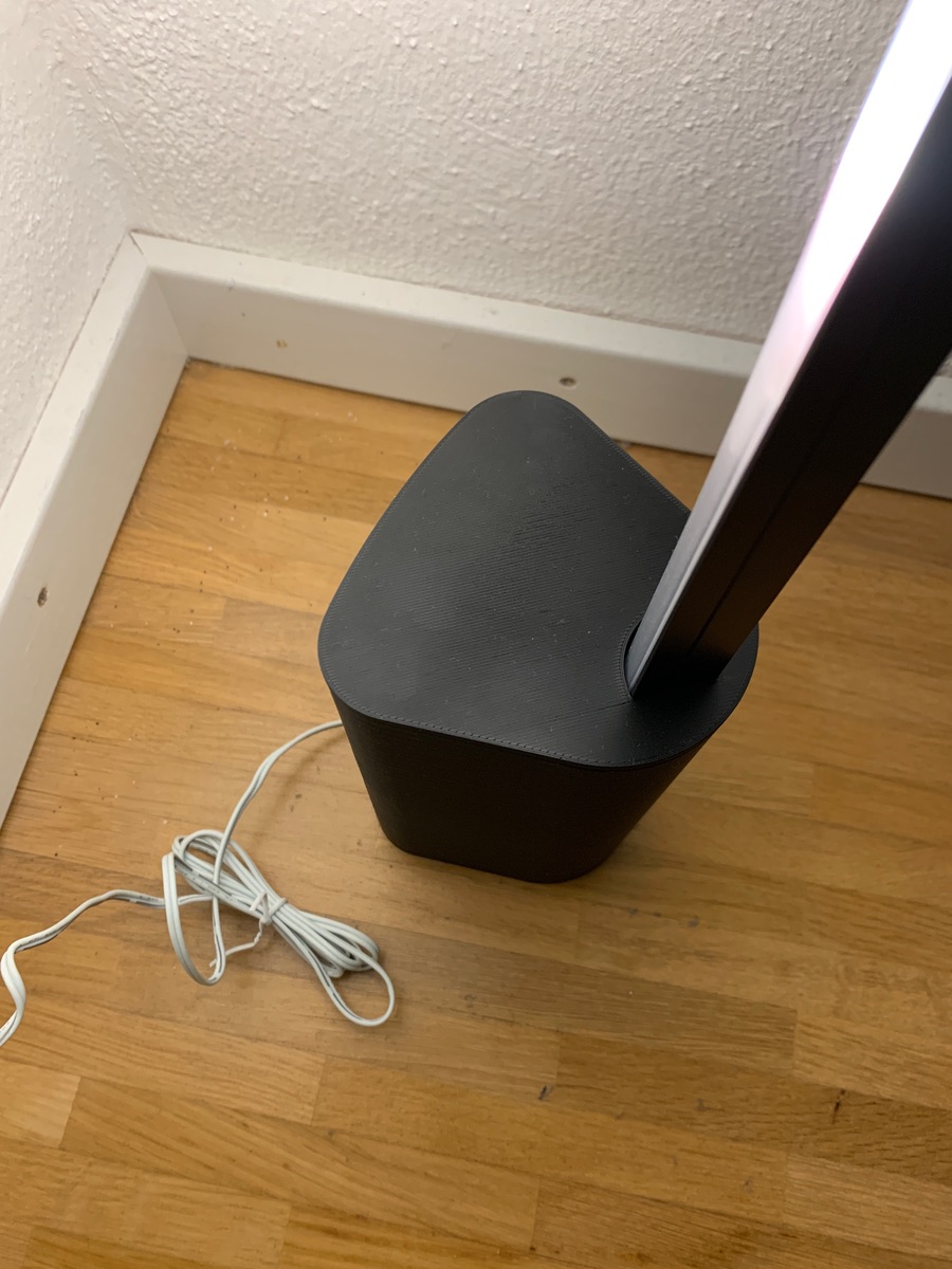

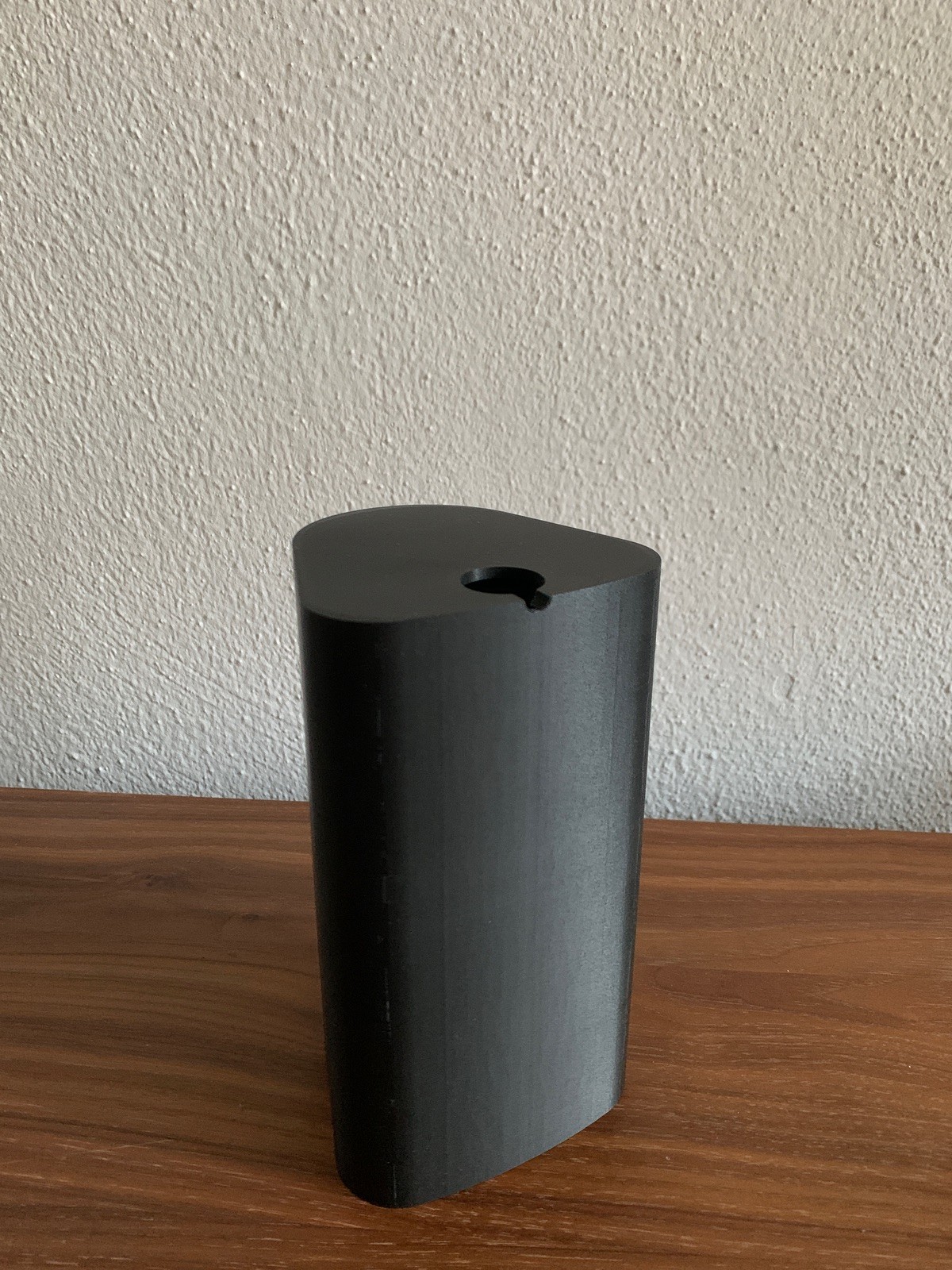

    Der Controller/das Steuergerät der LEDs verschwindet mit samt Kabeln im Standfuß. Durch ein Loch im Boden wird der Stecker vom Netzteil durchgeführt. Gummifüße angeklebt, dass es stabiler steht.
    Sicherlich wollt ihr nun auch wissen, was die Leuchte gekostet hat ;)
    Kassensturz:
    - Osram SMART+ RGB LED Lighstrip, Bluetooth (11,99 EUR, wer einen Philips Hue Lightstrip verwenden will entsprechend teurer)
    - Alu-Eckprofil in schwarz, inkl. Endkappen (25 EUR inkl. Versand)
    - Rund 300g geschmolzenes Plastik (Filament) für den Standfuß samt Deckel (irgendwas um die 10 EUR)
    Macht einen Preis von 40-45 EUR

    Habe mittlerweile die Druckdateien meines selbst entworfenen Standfußes frei verfügbar auf Thingiverse zum selber "nachdrucken" hochgeladen: https://www.thingiverse.com/thing:5169899 (Wegen Problemen mit den Toleranzen der Aluprofile bis auf weiteres offline genommen)
    Wer keinen 3D-Drucker sein eigen nennt, kann sich den Standfuß bei mir auch drucken lassen. Preis bei ca. 25-30 EUR inkl. Versand

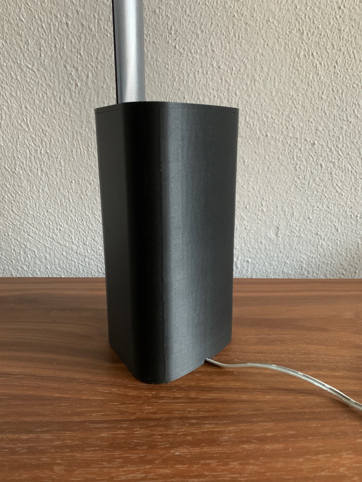

  • Patrick_ Habe jetzt alle Teile für die Montage. Habe mir gerade noch mal deine Bilder angeschaut. Wie hast du es geschafft, das die Lampe flach auf dem Boden steht? Also wie hast du quasi die Kabelführung auf der Unterseite gelöst und auch des Power Adapters? Hast du irgendwo noch Löcher gebohrt oder Abstandshalter auf der Unterseite montiert?
    Vielleicht kannst du dazu bitte noch 1-2 Detail Bilder erstellen?
  • Ubee Hast es wieder nicht abwarten können, was? :D Deswegen musste ich bei der Version, die ich auf Thingiverse gefunden hatte zum einen den Ausschnitt vom Aluprofil anpassen und zum anderen ein Loch für die Kabeldurchführung rein skizzieren. Alles in allem war ich eh nicht mit der Version glücklich, daher findest du nun meine Eigenkreation auch auf Thingiverse: https://www.thingiverse.com/thing:5169899
    Auch für alle anderen, die Druckdateien sind nun frei verfügbar auf Thingiverse zum selber "nachdrucken": https://www.thingiverse.com/thing:5169899

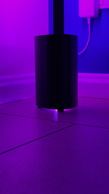

    Habe mir jetzt noch kleine Standfüße gedruckt, sodass auch der Fuß von unten beleuchtet wird ;)

  • Ubee Ich hab dir oben in meinem Eingangsbeitrag weitere Fotos ergänzt von meiner Version, da siehst du auch wie ich das mit der Kabeldurchführung gelöst habe.

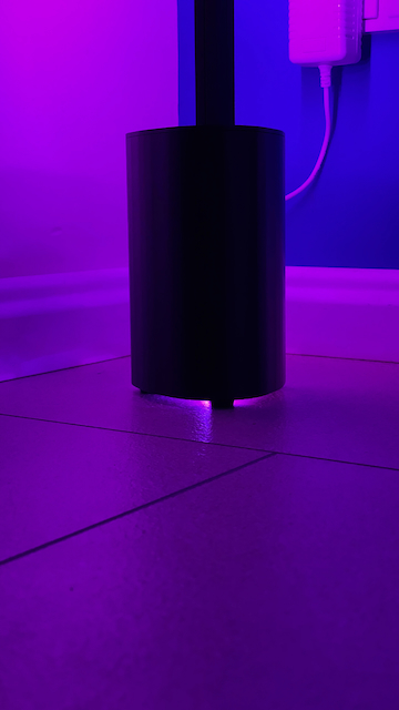

  • Bzgl. der Kabelführung in der Ausgangsversion habe ich es jetzt so gelöst, dass ich mir kleine Füße gedruckt habe (Höhe 5mm) und das Kabel damit direkt aus dem AluProfil unterhalb des Fußes läuft.
    Kleines Gimmick, der Fuß ist unterhalb auch beleuchtet. Wenn ich die Höhe der Füße auf 8mm oder 10mm gemacht hätte wäre der Effekt sicherlich noch schöner, falls die Stehlampe sichtbar aufgestellt ist.
    War mit dem jetzt verwendeten Lightstrip aber die einfachste Lösung, da ich den IR Controller leider nicht im Gehäuse verstauen konnte. Steuerung war dann nicht mehr möglich. Ist aber nicht so dramatisch. Mein Sohemann ist happy, dass er ne coole Lampe hat, die er per Fernbedienung steuern kann und der Lichteffekt zählt :)
    Deine Opimierungen des Gehäuses sind wirklich super geworden! Habe da auch noch ein paar Gummi Gewichte rein gepackt, dass das ganze Konstrukt noch etwas sicherer steht. Suche aber noch was kompaktes besseres.

  • Deine Opimierungen des Gehäuses sind wirklich super geworden! Habe da auch noch ein paar Gummi Gewichte rein gepackt, dass das ganze Konstrukt noch etwas sicherer steht. Suche aber noch was kompaktes besseres.
    Danke! Ja, der Schwerpunkt von der Lampe ist etwas ungünstig. Wenn du die oben auch nur anpustet, fällt die schon fast um :D Hab überlegt, ob ich einfach einen Gefrierbeutel mit Spielkastensand fülle und unten in den Fuß neben den Controller reinlege.

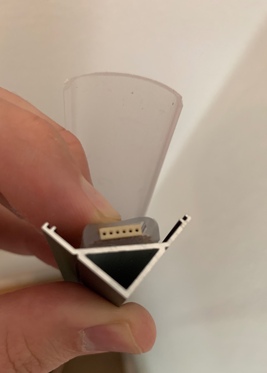

    Just to make sure, the one you've linked is the same one that I've linked above. The stand was already designed for 16mm width LED strips like the Philips Hue. Currently I am not offering the 3D files anymore since I had issues with the tolerances (The black profile ones are anodized while the white ones are painted which cuased the white not to fit). Never really found time to fix the tolerances if someone decides to go for the white version. black und silver should still fit.
    Not sure about the dimensions of the new gradiant light strips by Philips Hue but here is a picture of a Hue Lightstrip inside the aluminium profile.
