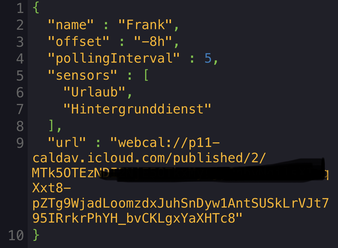

Hilfe! Nach problemloser Installation und Öffnen eines Dummyschalters schließt dieser nicht, wie eigentlich erwartet, nach Abschluss des Kalendereintrags. Kann mir jemand helfen? Irgendwelche Fehler?? 🤔
Hier ein Screenshot der Konfiguration. Den iCloud-Kalender habe ich teilweise geschwärzt.
Herzlichen Dank und liebe Grüße,
frhofer
Mhhh, komisch, mit etwas mehr als 8h Verzögerung hat der Sensor doch geschlossen. Am Offset wird es ja wohl nicht liegen, der beeinflusst doch nur die Einschaltzeit?!
Der Sensor schließt erst, wenn der Termin im Kalender auch vorbei ist. Je nach dem wie der Eintrag (zeitlich) bei dir aussieht, könnte das auch erst am Folgetag sein.
Das war ein ganztägiger Termin von letzten Montag bis gestern (ich vermute mal, dass dann 23:59 Uhr der Endpunkt ist?!)
Genau. Das Schließen wird nicht vom Offset beeinflusst.
Mhh, aber wie kommt’s, dass der Schalter so spät geschlossen wurde? Ich hatte ja die Befürchtung, dass der gar nicht mehr schließt...
Weil der Termin ganztägig war. Der schließt also erst zu Mitternacht. Vollkommen normales Verhalten.
Das der Termin ganztägig war hast du ja schon geschrieben, und wann ist in der HB der Sensor aus gegangen?
Grundsätzlich sollte es so sein, dass wenn der Termin beendet ist, der Sensor auch aus gehen sollte.
Vielleicht hatte sich bei dir auch was aufgehängt...einfach mal weiter beobachten.
Ja, das hätte ich ja erwartet, aber der Schalter schloss irgendwann nach 8 Uhr heute früh.
Gut, ich schaue mir das mal an. Vielleicht war es ja nur ein dummer Zufall, dass es just beim ersten Mal nicht so geklappt hat.
Korrektur: der Beginn des Eintrags muss mit dem Sensor übereinstimmen.
Ok, das hört sich ja gut an. ☺️
