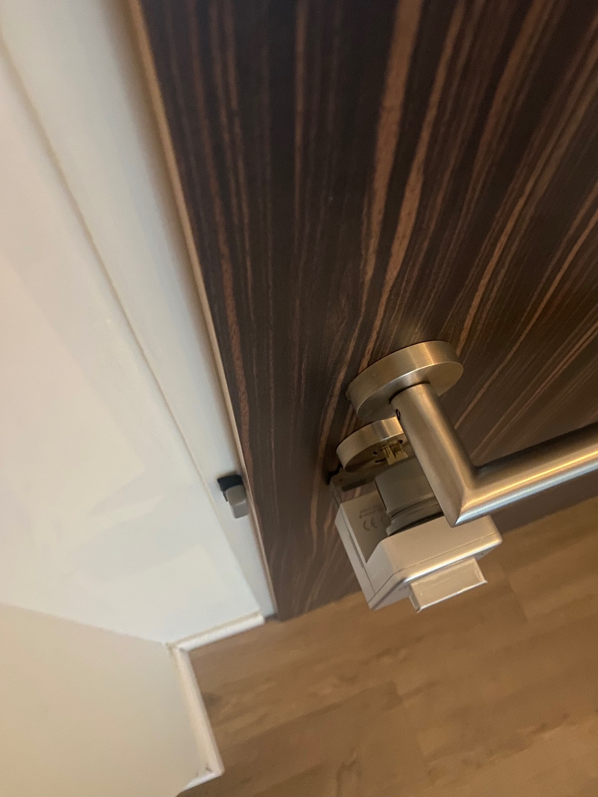

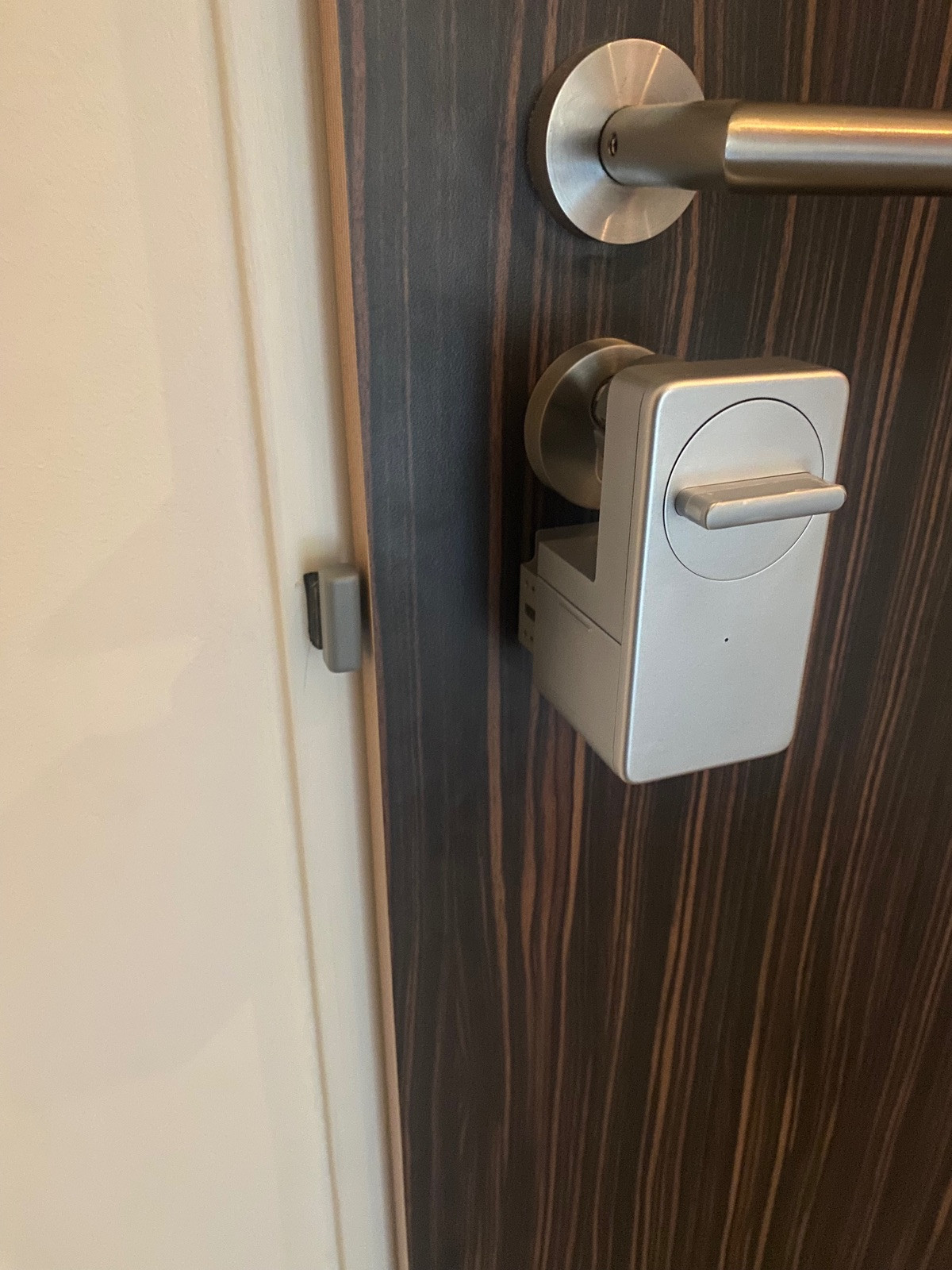

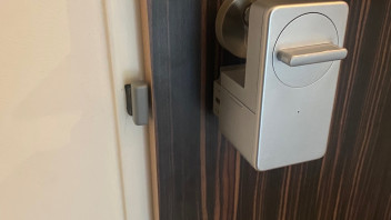

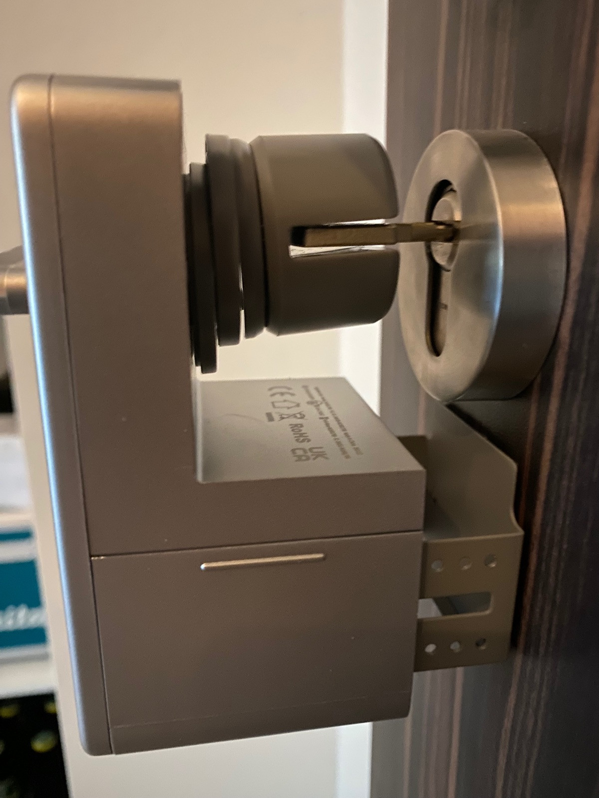

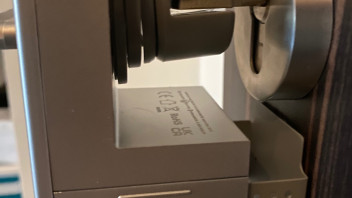

  • Mich hat heute das silberne Lock erreicht. Also direkt mal ausgepackt und angebaut um einen ersten Eindruck zu bekommen.
    Im Packet ist jede menge Zubehör, damit man das Lock an seine Haustür/Schließsysteme anpassen kann.
    Bei mir was das zum Glück alles nicht nötig. Ich brauchte nur den Abstand einmal einstellen und es hat gepasst.

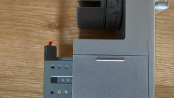

    Dafür sind 4 kleine Schrauben hinter der Abdeckung versteckt. Das einstellen ist eine Sache von 2min.
    Anschließend einfach die Abdeckung wieder anbauen und es kann an ankleben gehen.

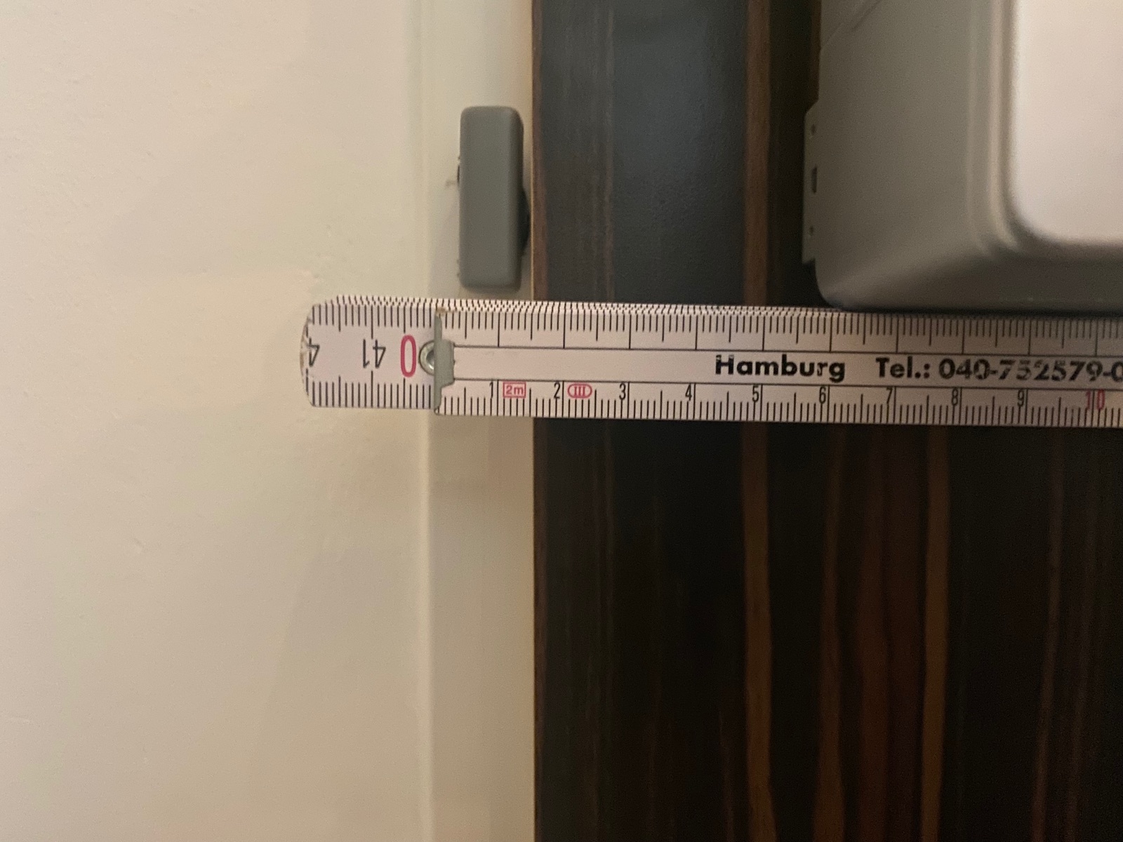

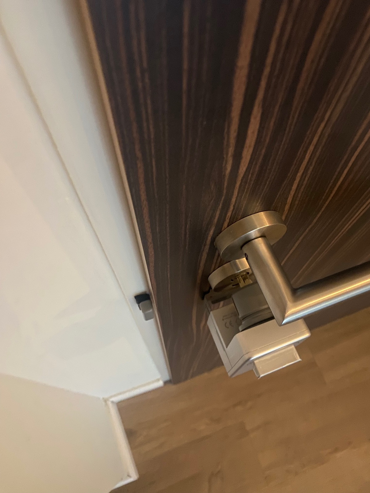

    Die Klebepads von 3M halten für den ersten Eindruck ganz gut. Normaler weise wird noch ein Magnet für den Kontaktsensor angebracht. Das funktioniert bei mir leider nicht, da die Tür nach innen zu weit rein steht und ich daher den Magnet extrem weit „in die Luft“ kleben müsste, damit der Sensor den bemerken würde. Es geht aber auch ohne wenn man mit dem fehlenden Kontaktsensor leben kann.
    Der Drehmechanismus ist „flexibel exzentrisch“ angebracht. So it schafft es der Motor einen gewissen Hebelarm zu erzeugen, damit er genug kraft zum drehen aufbringen kann.
    Mit dem Hub und dem homebridge-switchbot Plugin war das Lock auch ruckzuck in Homekit integriert.
    Mir fehlt leider der Vergleich zu den Nuki o.ä. Schlössern. Daher kann ich mich jetzt nur auf den ersten Eindruck zum Switchbot berufen.
    Die Einrichtung/Kalibrierung fand ich eigentlich ziemlich leicht. Einmal per Hand zuschließen, einmal aufschließen. Dann fährt der Motor einmal das gleiche ab und das Schloss ist kalibriert. Der Motor ist etwas laut und es „knackt“ schon etwas beim schließen. Ich denke aber das liegt zum wesentlichen an mein Schließsystem was schon etwas schwergängig ist. Aber der Motor packt es.
    Was ich bisschen schade finde ist, dass es nur zwei Positionen gibt.
    Ich hätte mir gewünscht, dass es neben abgeschlossen und offen noch eine dritte Position gibt, wo man den Türriegel noch mit öffnen kann.
    Ich hab das jetzt so gelöst, dass meine offen Position quasi soweit geht, dass auch der Türriegel geöffnet wird, sodass ich die Tür öffnen kann. Mir fehlt jetzt leider die normale offen Position. D.h. ich muss einmal nach dem öffnen den Türgriff einmal betätigen, damit sich der Riegel wieder schließt. Ich hoffe man versteht was ich meine. Vielleicht liefert Switchbot die Funktion ja mit nem Firmwareupdate noch nach.

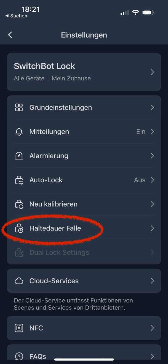

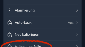

    Türfalle ziehen gibt es und geht. Zumindest in der App bei der Kalibrierung.

  • Hab dem Support schon geschrieben. Ich brauch dafür noch ein Beta Update von der Lock Firmware. Die muss bei mir noch freigeschaltet werden und dann gehts. Warte jetzt nur drauf, dass es durchgeschaltet wird.

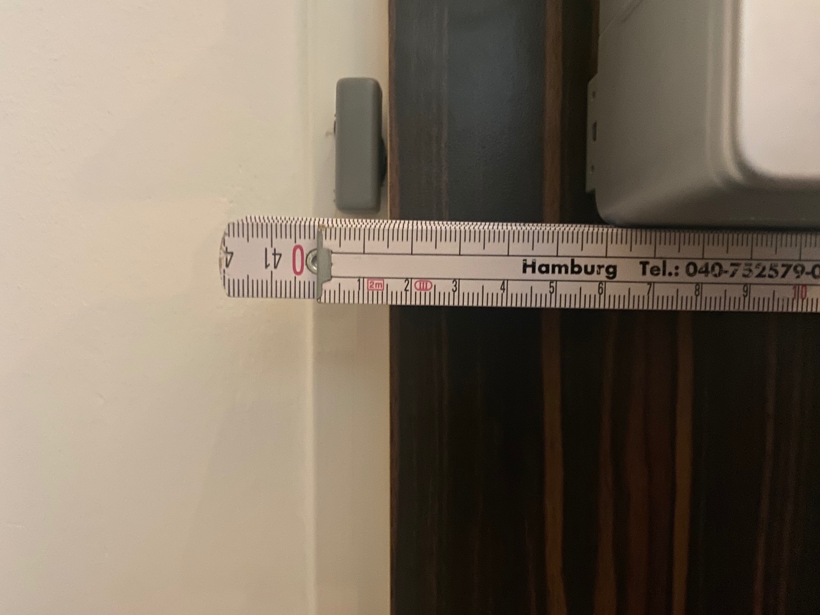

  • Die frage hab ich auch schon gestellt und warte gerade auf eine antwort von switchbot.
    Ich hab aber mittlerweile meinen doch so dicht angeklebt bekommen, dass mein Lock reagiert.
    Man kann also auch deutlich weiter weg sein als die angegeben 30mm. (Glaub bei mir sinds locker 50mm)
  • Das kein Problem. Ich hatte ja nen Problem mit der tiefe. Hab das jetzt noch bisschen unterfüttert und jetzt funktioniert das sogar auch bei mir. Allerdings bis der Status in Homekit angezeigt wird dauert das leider bisschen länger als bei nativen Homekit Sensoren. Vielleicht kann man das aber im Plugin noch anpassen.

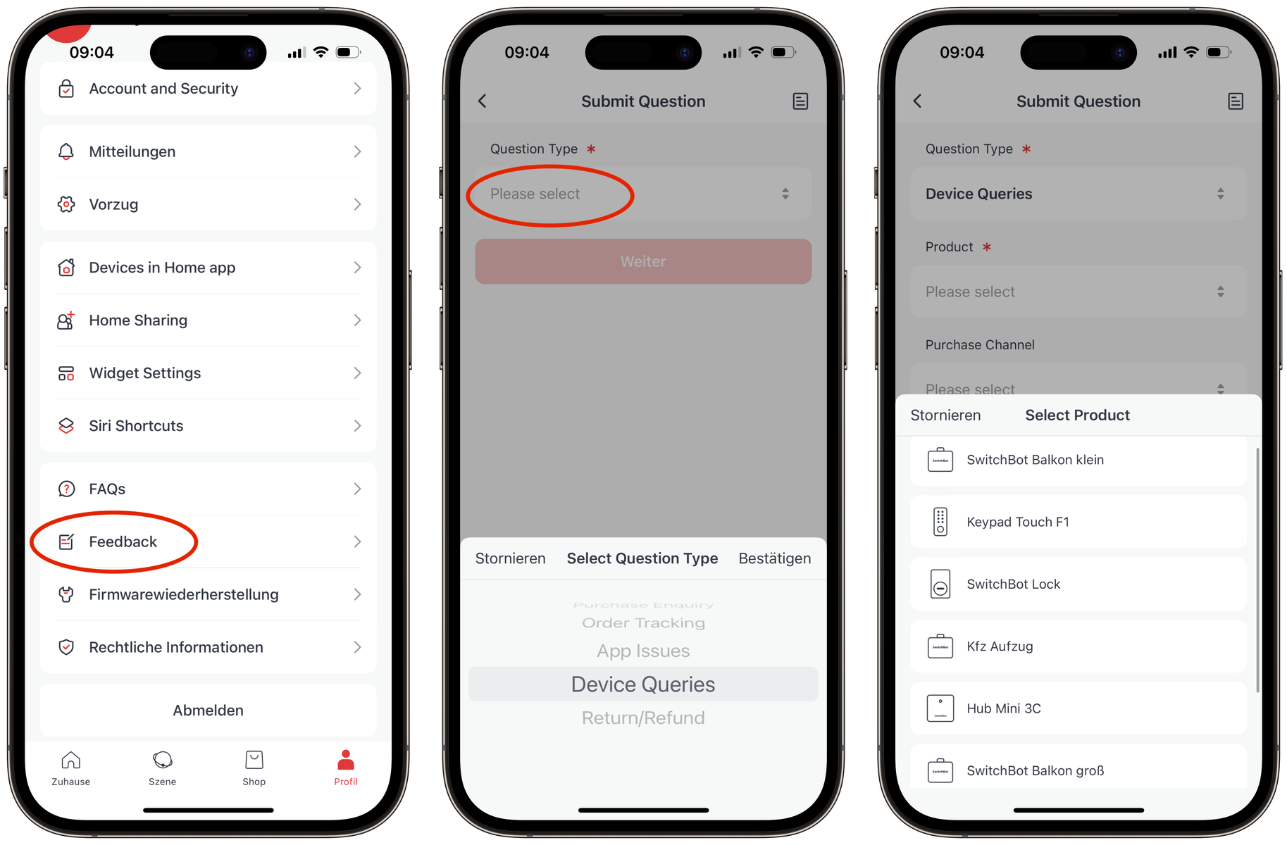

    Wenn du Probleme bei der Nutzung hast, kannst du uns gerne dein Feedback in der App mitteilen.
