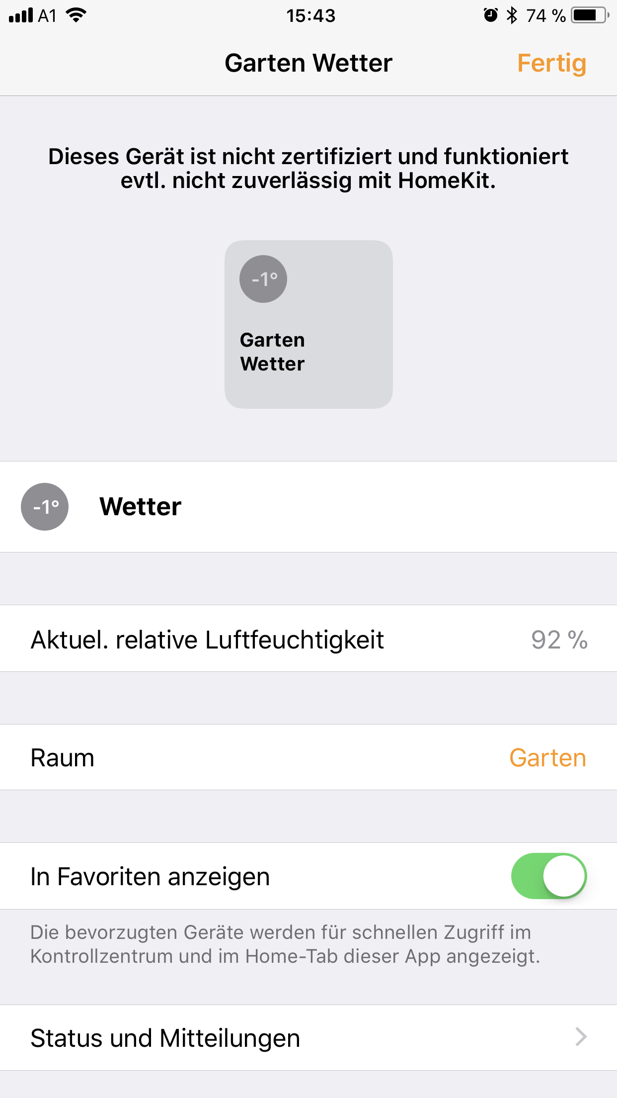

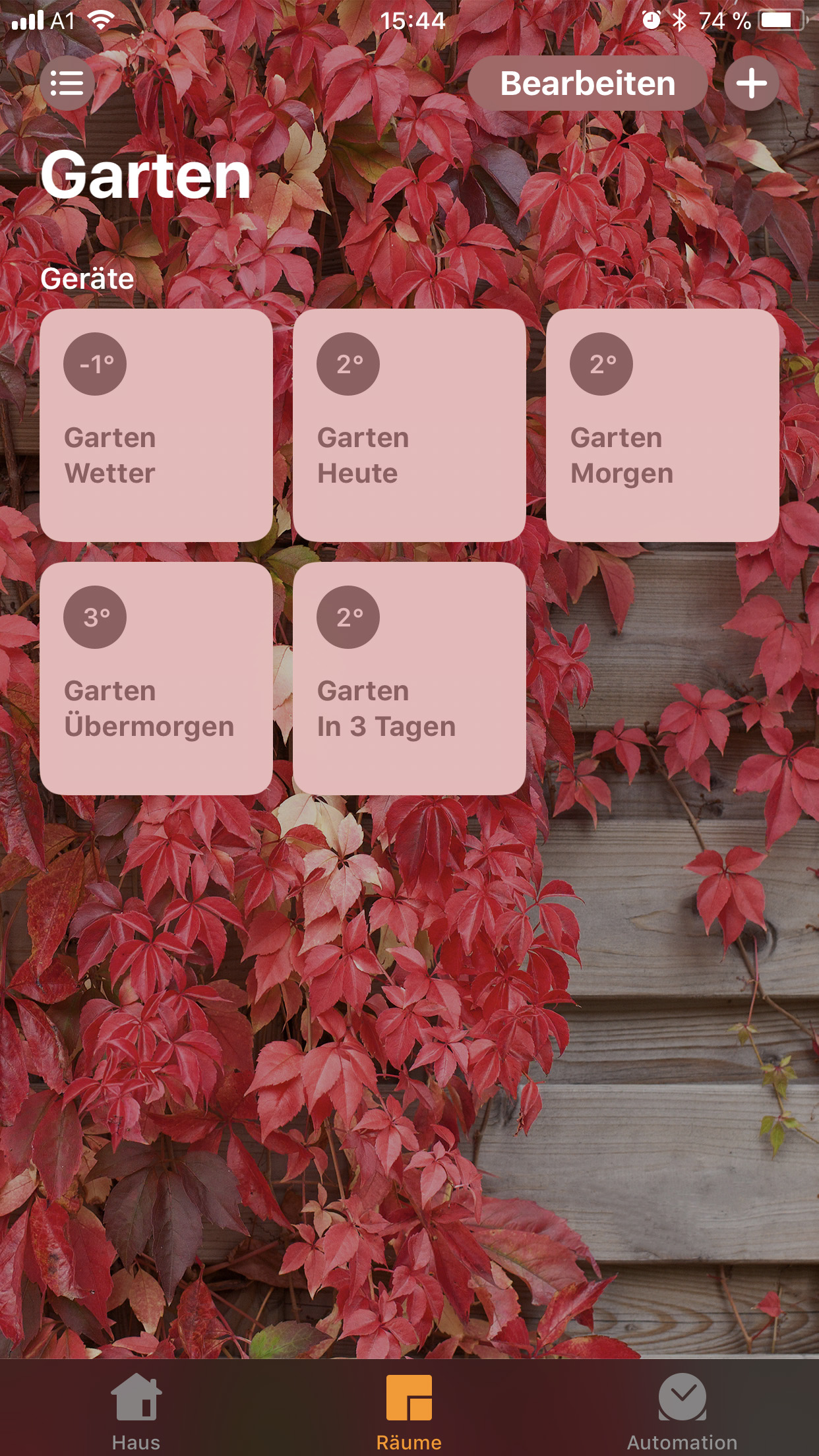

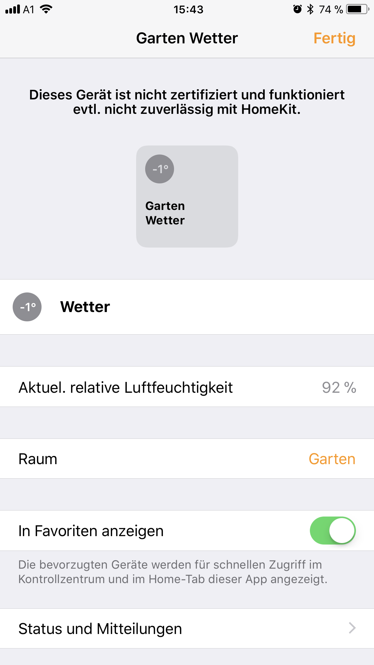

Wie schaut das Plugin (die Werte) in der original Apple-Home-App aus, falls ich auf die Graphen verzichten kann? Kann da mal jemand bitte ein Foto einstellen...danke.
relativ unspektakulär im Vergleich zur Eve App...
Das war´s schon? Nur Temperatur? Kein Wind? Luftfeuchte? Etc.?
nö... ohne Eve-App ziemlich sinnfrei das Ganze ... die HK App kann halt aktuell nur Temp&Luftfeuchtigkeit, sonst nix.

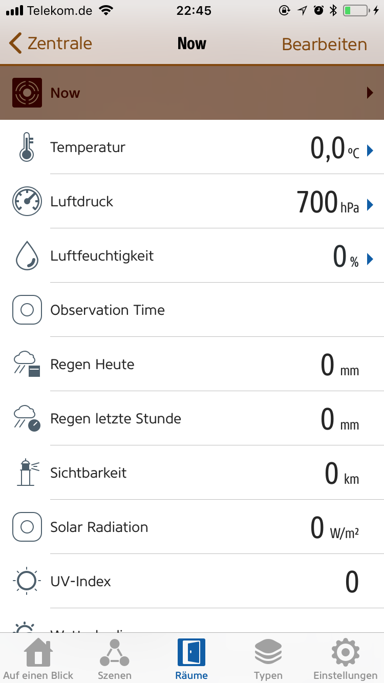

Hey! Leider bekomme ich es nicht hin, dass mir das Plugin die Wetterinfos anzeigt. Irgendwie steht immer alles auf 0, außer der Luftdruck, der aber nicht richtig ist.
Habe ich meine Config vielleicht falsch? Ich gebe dort als Ort einfach meine PLZ ein, oder muss es anders aussehen?
Mit der plz klappt das nicht. Du musst auf der wondermap Karte eine Station in deiner Nähe aussuchen.
