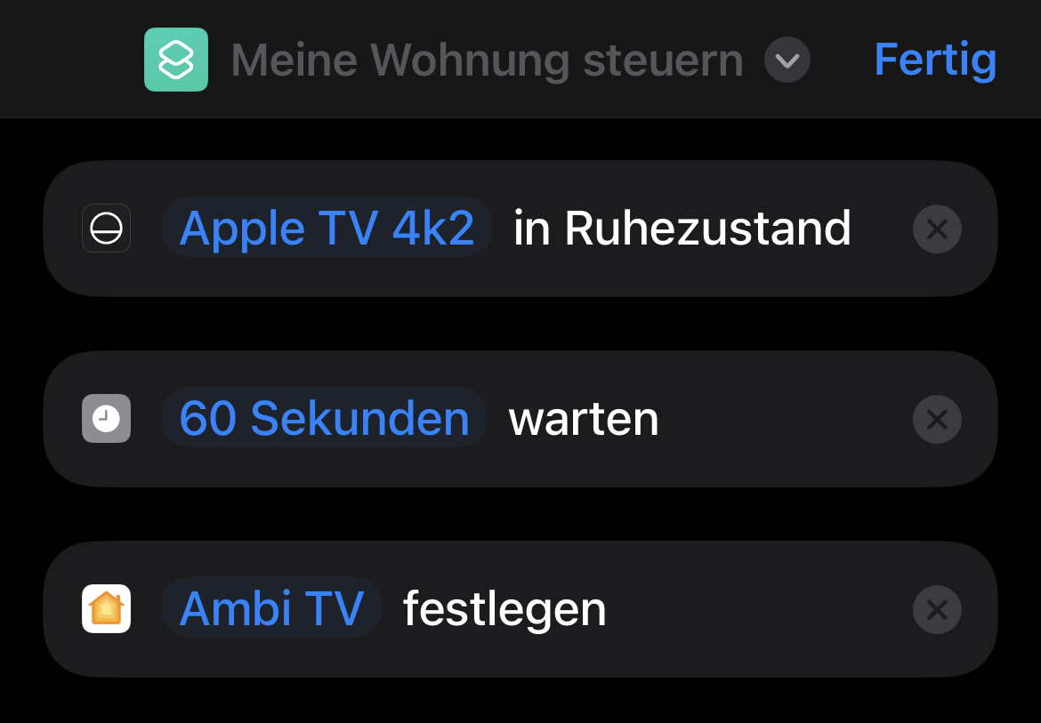

    im Moment wird meine TV Beleuchtung ausgeschaltet, wenn ich den TV ausschalte. Das ist für uns aber nicht praktikabel, da wir dann im dunkeln sitzen. Ich möchte gerne, dass das Licht noch 60 Sekunden an bleibt und dann aus geht. Ist das mit Kurzbefehlen zu lösen?

  • Ja ist mit dem "Warten"-Befehl in den Kurzbefehlen zu lösen.
    1. TV ausschalten
    2. warten ... 60sek.
    3. Beleuchtung ausschalten

  • Es braucht kein "Wenn". Die Automation wird durch das Ausschalten des TVs ausgelöst.
    Home App > Automation hinzufügen > Wenn ein Gerät gesteuert wird > TV wird ausgeschaltet (sofern Homekit-fähiger TV) > runterscrollen bis "in Kurzbefehl konvertieren" > Warten mit 60 sek. einfügen > Licht XY ausschalten
    Fertig.
  • Einfach in die Kurzbefehle
    Erste Aktion: TV ausschalten (Über Home App - Geräte, oder wie auch immer du dein TV abschalten kannst)
    Zweite Aktion: "Warten" (Einfach in der Suche "warten" eingeben, dann wird der Befehl angezeigt)
    Dritte Aktion: Licht ausschalten (vermutlich auch über die Home App - Mein Zuhause steuern)
    Fertig.

    Sobald es über ein AppleTV läuft, funktioniert die smartere Lösung nicht mehr, da ATV nicht via Automation "ausgeschalten" werden kann.
    Da geht es nur mit einem reinen Kurzbefehl.

  • Auch bei einem ATV funktioniert es per Automation, man schaltet nämlich einfach den Fernseher aus. Der ATV geht selbständig in den Ruhezusatand.
  • Sofern man einen HomeKit-fähigen TV hat...
    Das ATV selbst kannst eben nicht direkt via Automation abstellen.
