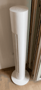

    Yay... der Tower Fan ist heute angekommen. Gut, dass es 9°C draußen sind. Hätte mal gleich vor 2 Monaten über Tschechien und nicht in China bestellen sollen. ^^
    Token auslesen nach der bewährten klassischen Methode hat funktionier und somit war er sofort in Homebridge und HomeKit eingebunden. :thumbup:
    Allerdings bekomme ich zusätzliche Buttons angezeigt, die ich nicht brauche. "angleButtons"
    Lasse ich die Option ganz weg, werden sie angezeigt. Gebe ich nur "" an, werden sie auch angezeigt. Und die Konfiguration "angleButtons": false ist falsch und wird im Log auch so quittiert.
    Hast Du, oder jemand noch einen Tipp für mich?
    Ansonsten macht der Tower Fan sich super! Und wie bei allen Xiaomi Ventilatoren, ist der "Natürliche Wind" immer wieder klasse.
