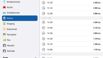

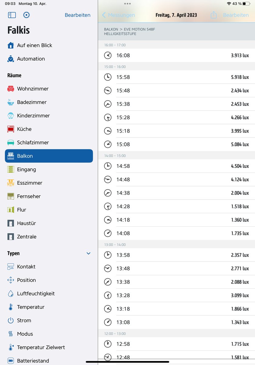

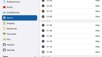

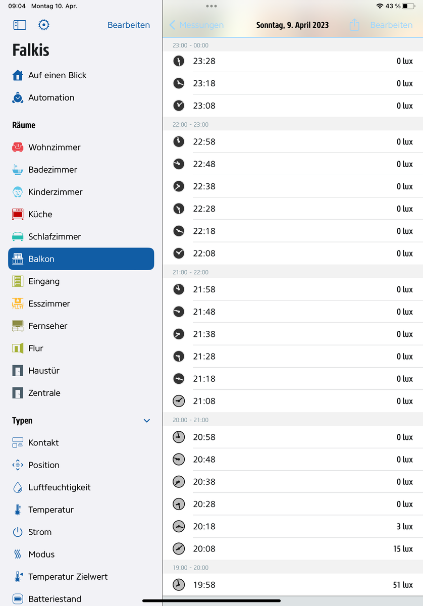

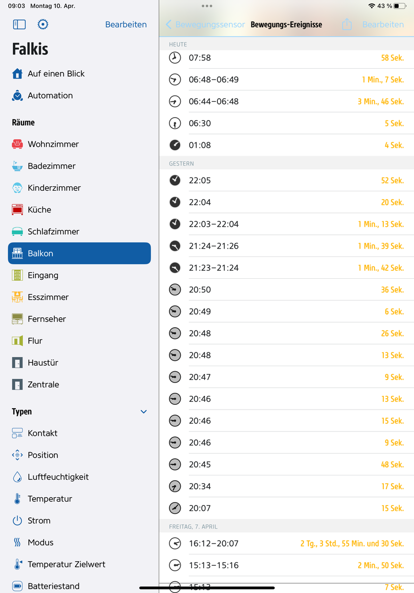

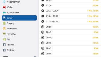

Es lief einwandfrei bis gestern Abend gegen 19 Uhr, bei kaum noch Sonne.
Letzter Wert in Homekit zu dieser Zeit lag bei 1950 LUX. Somit weit im Wohlfühlbereich!
Auch sämtliche Automationen liefen einwandfrei, was Bewegungen und Rollos betrifft.
Wie gesagt dann gegen 20 Uhr Rea! Seitdem wieder einwandfrei!
Interessant wirds dann in der Eve App! Dort hat er sich angeblich schon Freitag verabschiedet.
