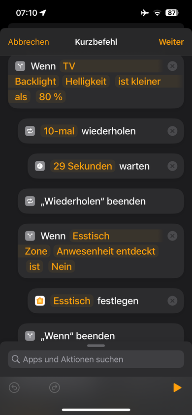

    Hier mal ein Beispiel meiner Esstisch Automation zum Ausschalten wenn der FP2 niemanden mehr in der Zone entdeckt:
    Die obere wenn-Schleife soll nur verhindern, dass die in unserem Alltag üblichen Szenen geschalten werden wenn wir Leute zu Besuch haben (dabei ist dann meist das Licht im Wohnzimmer auf voller Helligkeit)
    Über eure Hilfe wäre ich sehr dankbar!

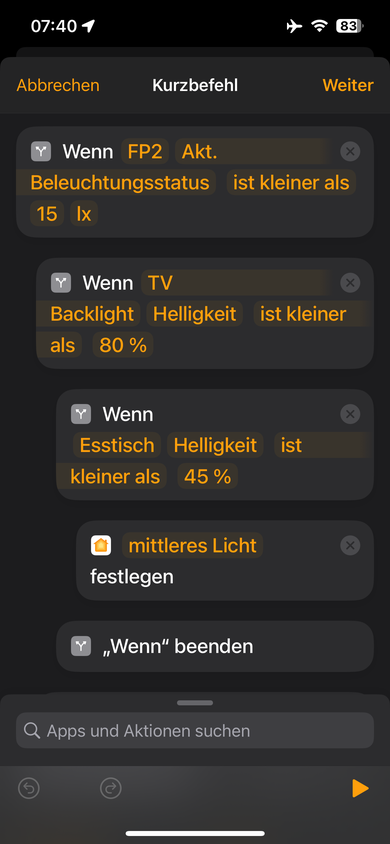

    Und manchmal wird, während jemand am Esstisch sitzt und jemand anderes betritt den Raum, mit ein paar Sekunden Verzögerung die Szene für „jemand betritt den Raum“ eingeschaltet, obwohl die Automation dazu so aussieht:
    (Denn, wenn jemand am Tisch sitzt ist die Helligkeit immer über 45%)

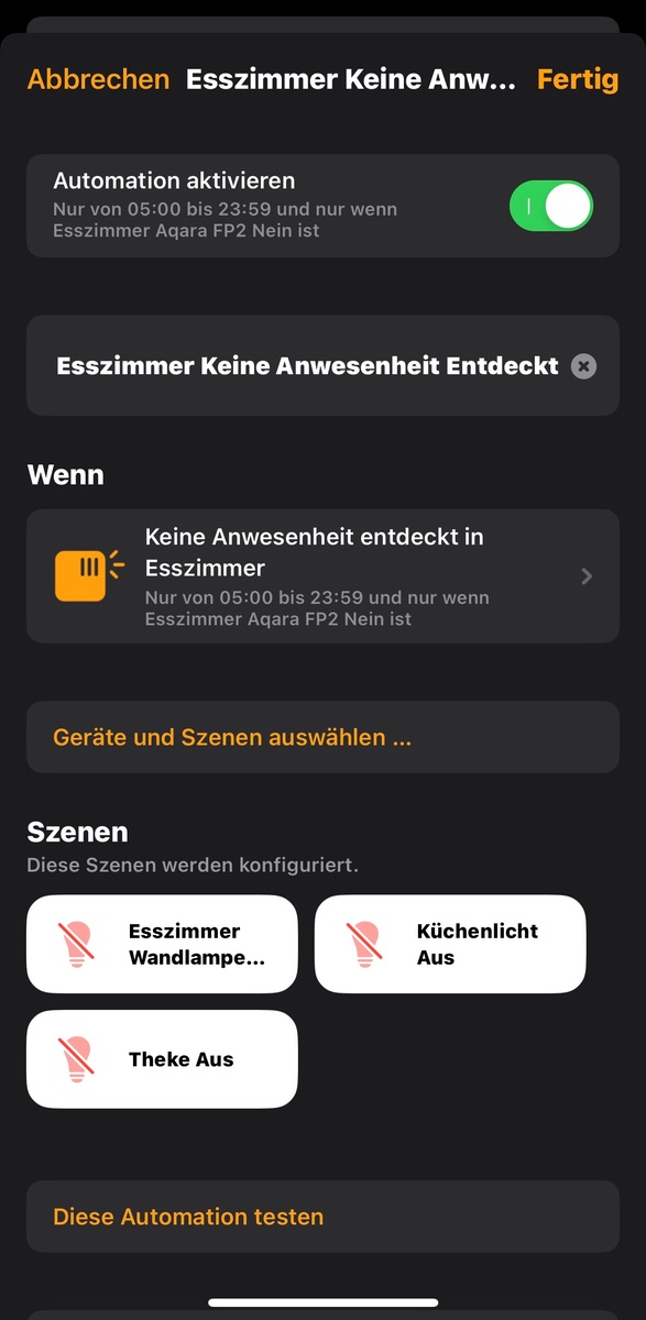

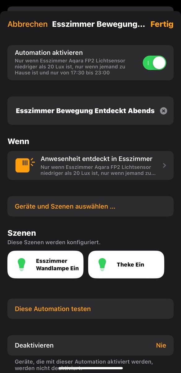

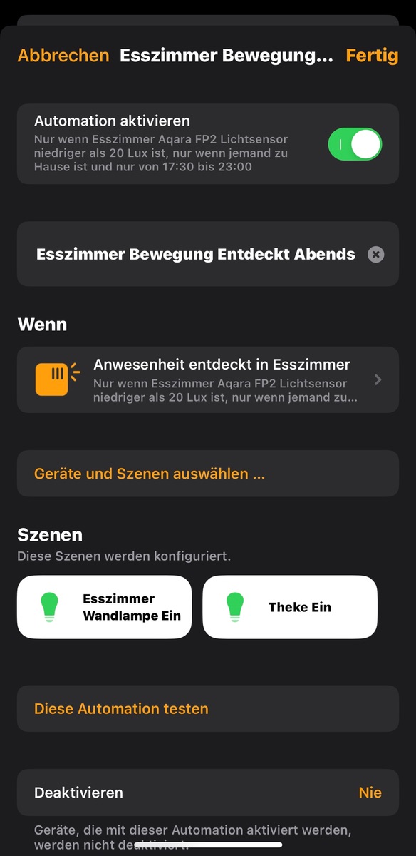

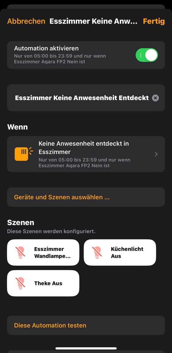

    Hey Marcel, würdest du mir kurz darstellen wie du deine Automationen mit dem FP2 gestaltet hast? Weiter oben kannst du lesen, dass ich noch nicht so gut mit ihm zurecht komme (das neueste Update ist drauf sagt er). Oder kann ich eine alte Version von ihm erwischt haben?

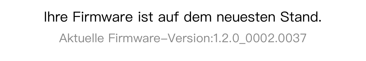

  • Firmware hab ich genau die gleiche, sollte also aktuell sein.
    Und für die Automationen hab ich dir Screenshots angehängt.
    Einmal für Erkennung von Anwesenheit und einmal für keine Anwesenheit erkannt. Läuft bei mir perfekt.
    Allerdings musste ich die Position des Sensor ein paar mal verändern damit es perfekt läuft.

  • Danke dir! So, nur etwas komplexer hab ich’s auch. Sieht aber so aus als hättest du den Raum als eine Zone und nicht mehrere Zonen in einem Raum?
    Mich nervt das Ding langsam... Ich frage in den Kurzbefehlen per Wenn-Schleifen alle erdenklichen Szenarien ab und trotzdem wird manche Automation tätig, die es durch diese Anfragen eigentlich nicht werden sollte.
    Ich verstehe aber richtig, dass der Raum als Zone als ausgelöst bleibt auch wenn sich nach dessen Durchschreiten nur noch eine Person in der Esstisch Zone befindet?
    Zum besseren Verständnis:
    Manchmal schaltet sich nämlich die Szene für „jemand betritt den Raum“ ein, obwohl der Esstisch hell erleuchtet ist, weil jemand dran sitzt. Und wie oben im Post zu sehen „jemand betritt den Raum“ nur aktiv werden soll wenn der Esstisch dunkel ist.

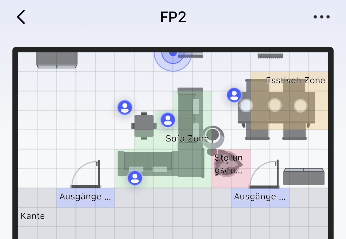

    Ich habe 2 Zonen, Esstisch und Küche/Theke.
    Der Screenshot zeigt die Automation für den Esstisch.

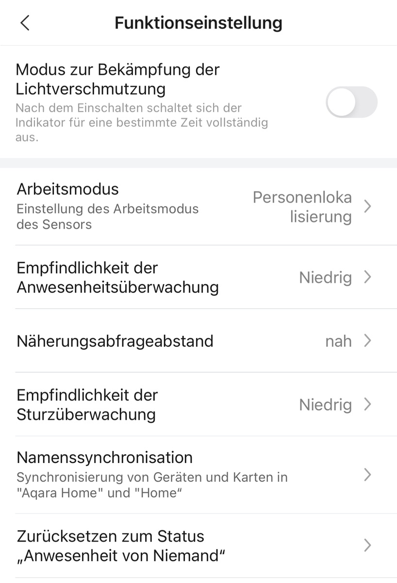

    Vielleicht auch mal in der Aqara App mit den Einstellungen des Sensors rumprobieren.
    würdest du mir hier auch nochmal einen Screenshot von deinen Einstellungen schicken?
    Meine sehen im Moment so aus:
