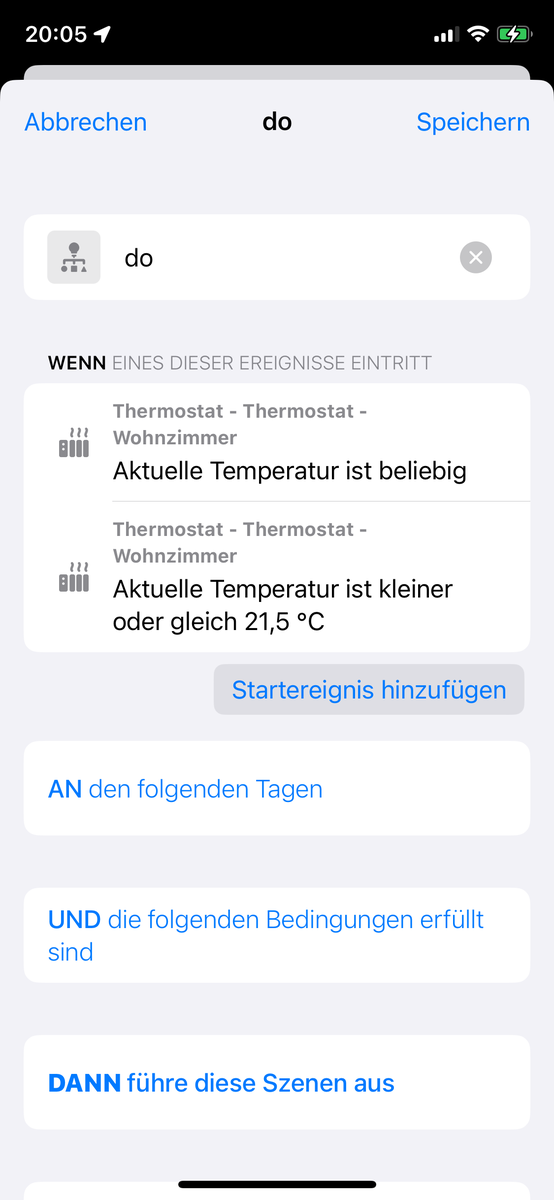

  • Hallo,
    kann mir jemand helfen mit dem automation.
    ich habe Aqara temperatur sensor, Aqara fenster sensor und Shelly 1 für den fussbodenheizung.
    1. wenn temperatur unter 21,5 und fester zu, shelly an-top
    2. wenn temperatun über 22 und fenster zu, shelly aus- top
    3. wenn fenster auf, shelly aus - top
    4. wenn fenster zu und temperatur unter 21,5, shelly an - problem. also wenn ich gelüftet habe und wieder fenster zu mache ist natürlich temperatur runtergegangen, aber shelly springt nicht an. nicht zu programierung 4 und auch 1, weil themperatur tiefer als 21,5, beispiel 20.
    was muss man berücksichtigen oder richtig programmieren? habe home+ und conroller als ios app.
  • Die Automation muss bei einer beliebigen Wertänderung anspringen und dann die 21,5º abfragen:
    Ich mach so was mit Controller für HomeKit.
