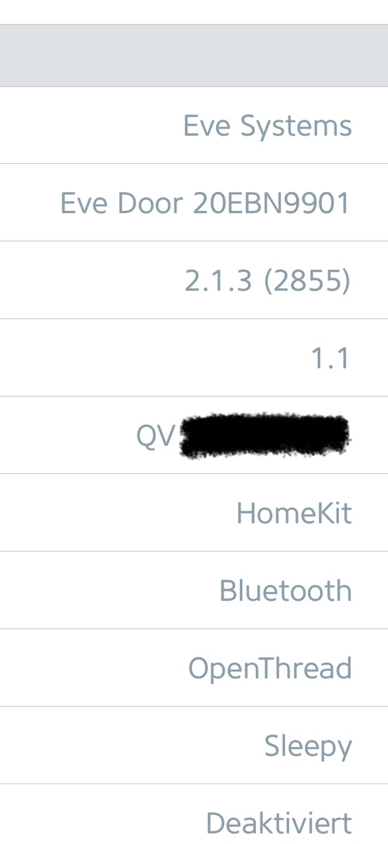

  • Das hilft euch vermutlich nicht weiter, doch hier funktioniert alles wie gewünscht. Aktuell setze ich im Wohnbereich bei 2 Fenstern Door & Window Sensoren sowie im Essbereich 1 Door & Window Sensor für die Balkontür ein.
    Im Wohn- sowie im Essbereich ist jeweils 1 Eve Thermostat im Einsatz. Sobald ich ein Fenster bzw. die Balkontür öffne oder kippe gehen die Thermostate auf "on Hold". Beim Schließen der Fenster schalten die Thermostate wieder ein. Will sagen, ist vermutlich kein generelles Problem.
    Thermo: Modellnummer= Eve Thermo 20EBP1701 :: Firmware 2.1.3 (2838)
    Eve Door & Window: Modellnummer = Eve Door 20EBN9901 :: Firmware 2.1.3 (2855)
    Alle Geräte laufen unter HomeKit (kein Upgrade auf Matter durchgeführt!!)
