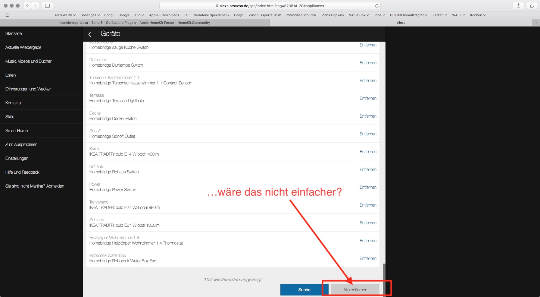

  • Wow - 300 Geräte löschen… ||
    ich mache es mir da definitiv viel zu leicht (siehe Foto) 8)
    Jetzt wo Du das schreibst... ich sollte wohl öfters meine Brille aufsetzen... aber das übt wenigstens!
