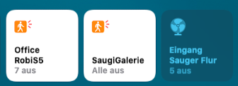

  • Ich habe a drei von den dinger, eil die verflucht noch mal keine Treppen gehen können :)
    einen älteren
    so eingebunden
    und zwei S5/6 mit der Wasserbox am Hintern, die auch Raumerkennungen und karte unterstützen.
    Im Homekit steht die Anwesenheit Dock Schalter als Icon und beim dem letzten ein Lüfter als Symbol. Wenn sie im Dock sind sind sie "An" der letze mit dem Lüfter Symbol nicht. von der anzeige her stimmig, aber arum haben die gleichen Sager unterschiede in der Anzeige? Firmware gleich - alles gleich.
    Gibt es einen Schalter den ich da irgendwie vergessen habe?
    ich versteh es nicht
