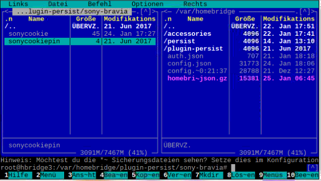

Dann sollten wir mal auf die Suche gehen:
sudo find / -name "sonycookie*"
Finde alle Dateien, deren Name mit sonycookie beginnen
* sudo: machs mit root-Rechten
* find: geh suchen
* /: beginne im obersten Verzeichnis
* -name: alles mit dem Namen, der jetzt folgt
* "sonycookie*": sonycookie mit jeder Art von weiterer Endung (z.B. sonycookie.23cgqi37hdh.was.auch.immer.txt oder einfach nur sonycookie)
Gibt's da Ergebnisse? Im Übrigen sind deine Versuche syntaktisch falsch gewesen. Richtig wäre gewesen:
ls -l /var/homebridge/sonycookie und
sudo ls -l /root/.homebridge/sonycookie
wobei die Meldung "Datei oder Verzeichnis nicht gefunden" nicht dem entspricht, was wir hier alle gern sehen würden
Nicht aufgeben! Lass dich anleiten von einem, der nicht mal einen Fernseher hat geschweige denn das Plugin testen könnte!
Wär doch gelacht!Stefan

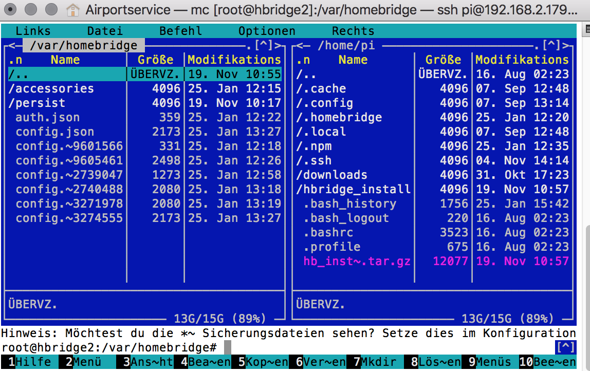

Schon mal vielen Dank für eure Mühen. Ich bin kein einfacher patient. Vielen Dank für eure Geduld. Ich habe mir jetzt das ganze Image zerschossen und kämpfe gerade damit es wieder so zusammen zusetzten.
So System läuft wieder
Das sind die Ausgaben nach den Befehlen:
pi@hbridge2:~ $ sudo find / -name "sonycookie*"
pi@hbridge2:~ $
pi@hbridge2:~ $ ls -l /var/homebridge/sonycookie
ls: Zugriff auf '/var/homebridge/sonycookie' nicht möglich: Datei oder Verzeichnis nicht gefunden
pi@hbridge2:~ $
pi@hbridge2:~ $ sudo ls -l /root/.homebridge/sonycookie
ls: Zugriff auf '/root/.homebridge/sonycookie' nicht möglich: Datei oder Verzeichnis nicht gefunden
pi@hbridge2:~ $
anbei der print screen nicht dabei. ist leider nicht dabei.
In den beiden Ordnern ist auch keine Datei die mit Bavaria anfängt?
Nur zur Sicherheit
Nein ist nicht vorhanden
also hat das Plugin den code nicht abgespeichert.

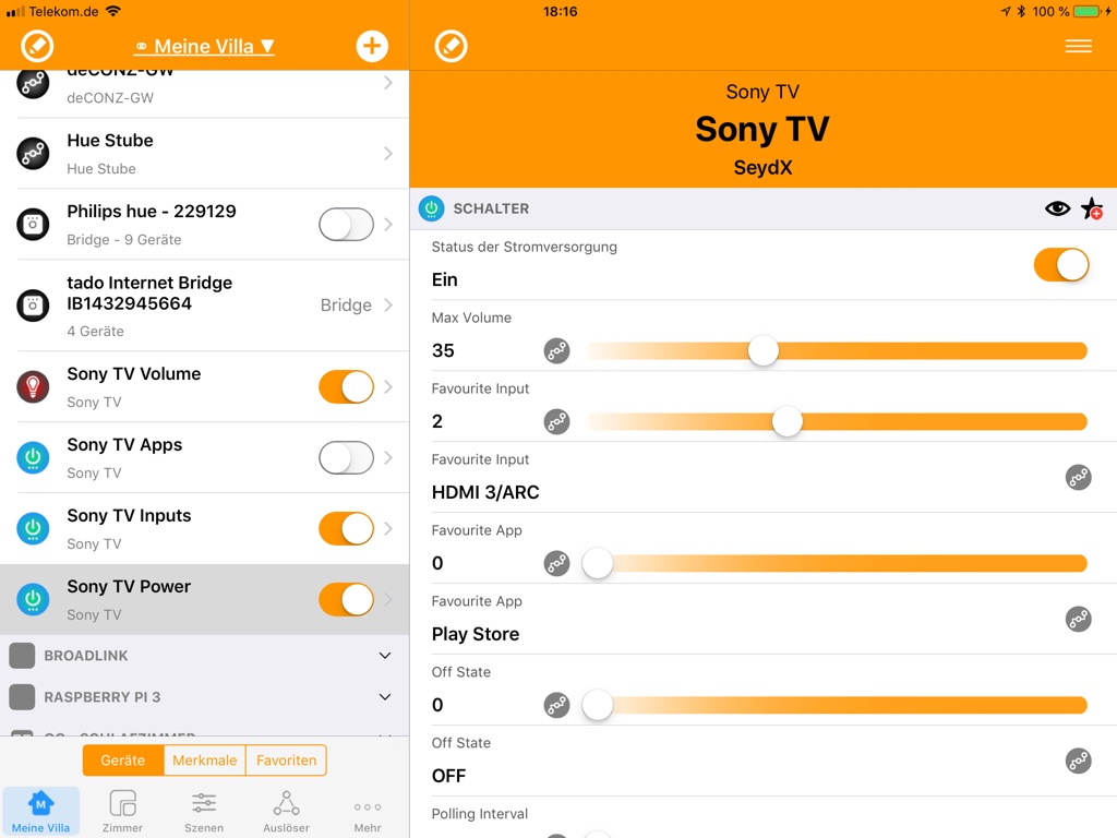

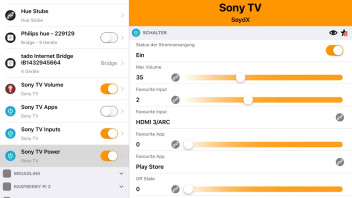

SeydX habe das plugin von der installiert auf dem TV habe ich die App IPTV. Das ganze läuft auf meinem Sony ZD 9 aber nicht ganz rund.

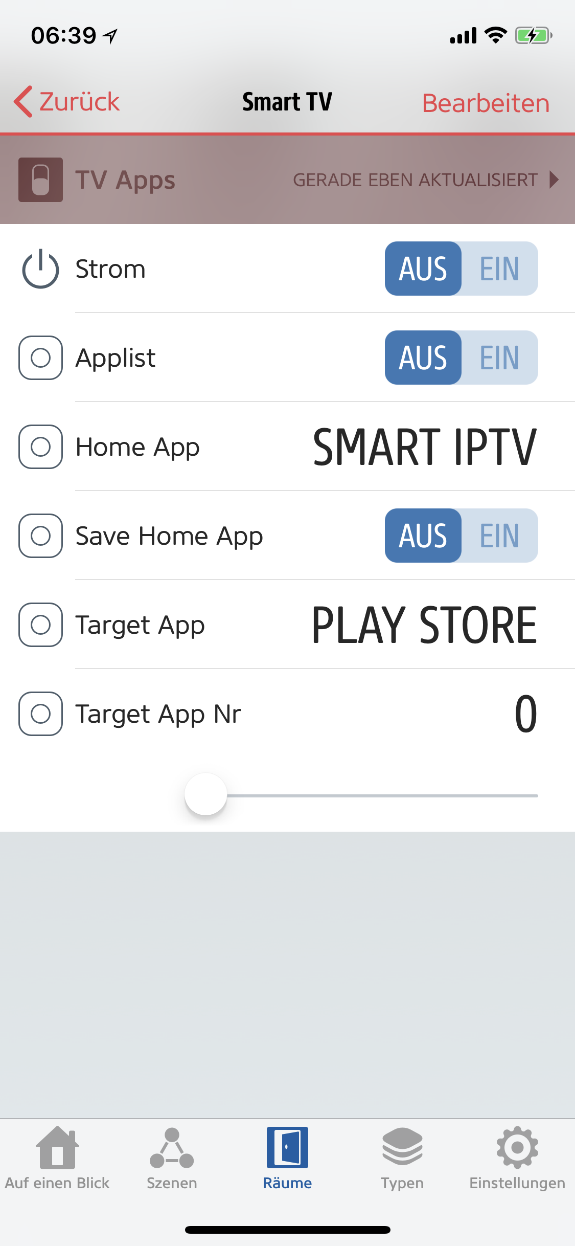

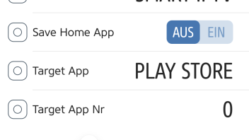

Ja es läuft auch so weit aber nur wenn ich die iptv App offen habe. Und die cec device Ausgabe läuft nicht.

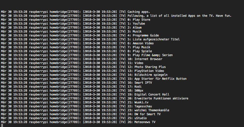

Wenn ich mir den log beim starten anschaue werden dort allerdings alle auf dem tv installierten Apps angezeigt. Aber nicht in der eve App zb.
Was zeigt dein Log denn für Fehler an?
Die CEC Device konnte ich jetzt auslesen das mit den Apps klappt immer noch nicht. Ist es ein Problem das ich alle Geräte am AVR Denon habe und dieser am HDMI 3 am TV hängt:

Alles anzeigen[2018-2-14 22:17:06] [Sony Bravia] Could not retrieve TV Status, error:StatusCodeError: 503 - {"error":[503,"Service Unavailable"]} { StatusCodeError: 503 - {"error":[503,"Service Unavailable"]} at new StatusCodeError (/usr/local/lib/node_modules/homebridge-sonybravia-platform/node_modules/request-promise-core/lib/errors.js:32:15) at Request.plumbing.callback (/usr/local/lib/node_modules/homebridge-sonybravia-platform/node_modules/request-promise-core/lib/plumbing.js:104:33) at Request.RP$callback [as _callback] (/usr/local/lib/node_modules/homebridge-sonybravia-platform/node_modules/request-promise-core/lib/plumbing.js:46:31) at Request.self.callback (/usr/local/lib/node_modules/homebridge-sonybravia-platform/node_modules/request/request.js:186:22) at emitTwo (events.js:126:13) at Request.emit (events.js:214:7) at Request.<anonymous> (/usr/local/lib/node_modules/homebridge-sonybravia-platform/node_modules/request/request.js:1163:10) at emitOne (events.js:116:13) at Request.emit (events.js:211:7) at IncomingMessage.<anonymous> (/usr/local/lib/node_modules/homebridge-sonybravia-platform/node_modules/request/request.js:1085:12) at Object.onceWrapper (events.js:313:30) at emitNone (events.js:111:20) at IncomingMessage.emit (events.js:208:7) at endReadableNT (_stream_readable.js:1056:12) at _combinedTickCallback (internal/process/next_tick.js:138:11) at process._tickCallback (internal/process/next_tick.js:180:9) name: 'StatusCodeError', statusCode: 503, message: '503 - {"error":[503,"Service Unavailable"]}', error: { error: [ 503, 'Service Unavailable' ] }, options: { method: 'POST', uri: 'http://192.168.2.151/sony/appControl', body: { method: 'getApplicationList', params: [Array], id: 1, version: '1.0' }, headers: { 'X-Auth-PSK': '0000' }, json: true, callback: [Function: RP$callback], transform: undefined, simple: true, resolveWithFullResponse: false, transform2xxOnly: false }, response: IncomingMessage { _readableState: ReadableState { objectMode: false, highWaterMark: 16384, buffer: [Object], length: 0, pipes: null, pipesCount: 0, flowing: true, ended: true, endEmitted: true, reading: false, sync: true, needReadable: false, emittedReadable: false, readableListening: false, resumeScheduled: false, destroyed: false, defaultEncoding: 'utf8', awaitDrain: 0, readingMore: false, decoder: null, encoding: null }, readable: false, domain: null, _events: { end: [Array], close: [Array], data: [Function], error: [Function] }, _eventsCount: 4, _maxListeners: undefined, socket: Socket { connecting: false, _hadError: false, _handle: null, _parent: null, _host: null, _readableState: [Object], readable: false, domain: null, _events: [Object], _eventsCount: 8, _maxListeners: undefined, _writableState: [Object], writable: false, allowHalfOpen: false, _bytesDispatched: 241, _sockname: null, _pendingData: null, _pendingEncoding: '', server: null, _server: null, parser: null, _httpMessage: [Object], read: [Function], _consuming: true, _idleNext: null, _idlePrev: null, _idleTimeout: -1, [Symbol(asyncId)]: 490986, [Symbol(bytesRead)]: 248 }, connection: Socket { connecting: false, _hadError: false, _handle: null, _parent: null, _host: null, _readableState: [Object], readable: false, domain: null, _events: [Object], _eventsCount: 8, _maxListeners: undefined, _writableState: [Object], writable: false, allowHalfOpen: false, _bytesDispatched: 241, _sockname: null, _pendingData: null, _pendingEncoding: '', server: null, _server: null, parser: null, _httpMessage: [Object], read: [Function], _consuming: true, _idleNext: null, _idlePrev: null, _idleTimeout: -1, [Symbol(asyncId)]: 490986, [Symbol(bytesRead)]: 248 }, httpVersionMajor: 1, httpVersionMinor: 1, httpVersion: '1.1', complete: true, headers: { server: 'nginx', date: 'Wed, 14 Feb 2018 21:17:08 GMT', 'content-type': 'application/json', 'content-length': '37', connection: 'close', 'access-control-allow-credentials': 'true' }, rawHeaders: [ 'Server', 'nginx', 'Date', 'Wed, 14 Feb 2018 21:17:08 GMT', 'Content-Type', 'application/json', 'Content-Length', '37', 'Connection', 'close', 'Access-Control-Allow-Credentials', 'true' ], trailers: {}, rawTrailers: [], upgrade: false, url: '', method: null, statusCode: 503, statusMessage: 'Service Temporarily Unavailable', client: Socket { connecting: false, _hadError: false, _handle: null, _parent: null, _host: null, _readableState: [Object], readable: false, domain: null, _events: [Object], _eventsCount: 8, _maxListeners: undefined, _writableState: [Object], writable: false, allowHalfOpen: false, _bytesDispatched: 241, _sockname: null, _pendingData: null, _pendingEncoding: '', server: null, _server: null, parser: null, _httpMessage: [Object], read: [Function], _consuming: true, _idleNext: null, _idlePrev: null, _idleTimeout: -1, [Symbol(asyncId)]: 490986, [Symbol(bytesRead)]: 248 }, _consuming: true, _dumped: false, req: ClientRequest { domain: null, _events: [Object], _eventsCount: 5, _maxListeners: undefined, output: [], outputEncodings: [], outputCallbacks: [], outputSize: 0, writable: true, _last: true, upgrading: false, chunkedEncoding: false, shouldKeepAlive: false, useChunkedEncodingByDefault: true, sendDate: false, _removedConnection: false, _removedContLen: false, _removedTE: false, _contentLength: null, _hasBody: true, _trailer: '', finished: true, _headerSent: true, socket: [Object], connection: [Object], _header: 'POST /sony/appControl HTTP/1.1\r\nX-Auth-PSK: 0000\r\nhost: 192.168.2.151\r\naccept: application/json\r\ncontent-type: application/json\r\ncontent-length: 71\r\nConnection: close\r\n\r\n', _onPendingData: [Function: noopPendingOutput], agent: [Object], socketPath: undefined, timeout: undefined, method: 'POST', path: '/sony/appControl', _ended: true, res: [Circular], aborted: undefined, timeoutCb: null, upgradeOrConnect: false, parser: null, maxHeadersCount: null, [Symbol(outHeadersKey)]: [Object] }, request: Request { domain: null, _events: [Object], _eventsCount: 5, _maxListeners: undefined, method: 'POST', uri: [Object], body: '{"method":"getApplicationList","params":["1.0"],"id":1,"version":"1.0"}', headers: [Object], readable: true, writable: true, explicitMethod: true, _qs: [Object], _auth: [Object], _oauth: [Object], _multipart: [Object], _redirect: [Object], _tunnel: [Object], _rp_resolve: [Function], _rp_reject: [Function], _rp_promise: [Object], _rp_callbackOrig: undefined, callback: [Function], _rp_options: [Object], setHeader: [Function], hasHeader: [Function], getHeader: [Function], removeHeader: [Function], localAddress: undefined, pool: {}, dests: [], __isRequestRequest: true, _callback: [Function: RP$callback], proxy: null, tunnel: false, setHost: true, originalCookieHeader: undefined, _disableCookies: true, _jar: undefined, port: 80, host: '192.168.2.151', path: '/sony/appControl', _json: true, httpModule: [Object], agentClass: [Object], agent: [Object], _started: true, href: 'http://192.168.2.151/sony/appControl', req: [Object], ntick: true, response: [Circular], originalHost: '192.168.2.151', originalHostHeaderName: 'host', responseContent: [Circular], _destdata: true, _ended: true, _callbackCalled: true }, toJSON: [Function: responseToJSON], caseless: Caseless { dict: [Object] }, read: [Function], body: { error: [Array] } } } [2018-2-14 22:17:06] [Sony Bravia] Could not retrieve status from Sony Bravia HDMI 1; error: StatusCodeError: 503 - {"error":[503,"Service Unavailable"]} [2018-2-14 22:17:06] [Sony Bravia] Could not retrieve status from Sony Bravia HDMI 2; error: StatusCodeError: 503 - {"error":[503,"Service Unavailable"]} [2018-2-14 22:17:06] [Sony Bravia] Could not retrieve status from Sony Bravia PlayStation 4; error: StatusCodeError: 503 - {"error":[503,"Service Unavailable"]} [2018-2-14 22:17:06] [Sony Bravia] Could not retrieve status from Sony Bravia HDMI 4; error: StatusCodeError: 503 - {"error":[503,"Service Unavailable"]} [2018-2-14 22:17:06] [Sony Bravia] Cant get TV State: StatusCodeError: 503 - {"error":[503,"Service Unavailable"]} { StatusCodeError: 503 - {"error":[503,"Service Unavailable"]} at new StatusCodeError (/usr/local/lib/node_modules/homebridge-sonybravia-platform/node_modules/request-promise-core/lib/errors.js:32:15) at Request.plumbing.callback (/usr/local/lib/node_modules/homebridge-sonybravia-platform/node_modules/request-promise-core/lib/plumbing.js:104:33) at Request.RP$callback [as _callback] (/usr/local/lib/node_modules/homebridge-sonybravia-platform/node_modules/request-promise-core/lib/plumbing.js:46:31) at Request.self.callback (/usr/local/lib/node_modules/homebridge-sonybravia-platform/node_modules/request/request.js:186:22) at emitTwo (events.js:126:13) at Request.emit (events.js:214:7) at Request.<anonymous> (/usr/local/lib/node_modules/homebridge-sonybravia-platform/node_modules/request/request.js:1163:10) at emitOne (events.js:116:13) at Request.emit (events.js:211:7) at IncomingMessage.<anonymous> (/usr/local/lib/node_modules/homebridge-sonybravia-platform/node_modules/request/request.js:1085:12) at Object.onceWrapper (events.js:313:30) at emitNone (events.js:111:20) at IncomingMessage.emit (events.js:208:7) at endReadableNT (_stream_readable.js:1056:12) at _combinedTickCallback (internal/process/next_tick.js:138:11) at process._tickCallback (internal/process/next_tick.js:180:9) name: 'StatusCodeError', statusCode: 503, message: '503 - {"error":[503,"Service Unavailable"]}', error: { error: [ 503, 'Service Unavailable' ] }, options: { method: 'POST', uri: 'http://192.168.2.151/sony/appControl', body: { method: 'getApplicationList', params: [Array], id: 1, version: '1.0' }, headers: { 'X-Auth-PSK': '0000' }, json: true, callback: [Function: RP$callback], transform: undefined, simple: true, resolveWithFullResponse: false, transform2xxOnly: false }, response: IncomingMessage { _readableState: ReadableState { objectMode: false, highWaterMark: 16384, buffer: [Object], length: 0, pipes: null, pipesCount: 0, flowing: true, ended: true, endEmitted: true, reading: false, sync: true, needReadable: false, emittedReadable: false, readableListening: false, resumeScheduled: false, destroyed: false, defaultEncoding: 'utf8', awaitDrain: 0, readingMore: false, decoder: null, encoding: null }, readable: false, domain: null, _events: { end: [Array], close: [Array], data: [Function], error: [Function] }, _eventsCount: 4, _maxListeners: undefined, socket: Socket { connecting: false, _hadError: false, _handle: null, _parent: null, _host: null, _readableState: [Object], readable: false, domain: null, _events: [Object], _eventsCount: 8, _maxListeners: undefined, _writableState: [Object], writable: false, allowHalfOpen: false, _bytesDispatched: 241, _sockname: null, _pendingData: null, _pendingEncoding: '', server: null, _server: null, parser: null, _httpMessage: [Object], read: [Function], _consuming: true, _idleNext: null, _idlePrev: null, _idleTimeout: -1, [Symbol(asyncId)]: 492948, [Symbol(bytesRead)]: 248 }, connection: Socket { connecting: false, _hadError: false, _handle: null, _parent: null, _host: null, _readableState: [Object], readable: false, domain: null, _events: [Object], _eventsCount: 8, _maxListeners: undefined, _writableState: [Object], writable: false, allowHalfOpen: false, _bytesDispatched: 241, _sockname: null, _pendingData: null, _pendingEncoding: '', server: null, _server: null, parser: null, _httpMessage: [Object], read: [Function], _consuming: true, _idleNext: null, _idlePrev: null, _idleTimeout: -1, [Symbol(asyncId)]: 492948, [Symbol(bytesRead)]: 248 }, httpVersionMajor: 1, httpVersionMinor: 1, httpVersion: '1.1', complete: true, headers: { server: 'nginx', date: 'Wed, 14 Feb 2018 21:17:10 GMT', 'content-type': 'application/json', 'content-length': '37', connection: 'close', 'access-control-allow-credentials': 'true' }, rawHeaders: [ 'Server', 'nginx', 'Date', 'Wed, 14 Feb 2018 21:17:10 GMT', 'Content-Type', 'application/json', 'Content-Length', '37', 'Connection', 'close', 'Access-Control-Allow-Credentials', 'true' ], trailers: {}, rawTrailers: [], upgrade: false, url: '', method: null, statusCode: 503, statusMessage: 'Service Temporarily Unavailable', client: Socket { connecting: false, _hadError: false, _handle: null, _parent: null, _host: null, _readableState: [Object], readable: false, domain: null, _events: [Object], _eventsCount: 8, _maxListeners: undefined, _writableState: [Object], writable: false, allowHalfOpen: false, _bytesDispatched: 241, _sockname: null, _pendingData: null, _pendingEncoding: '', server: null, _server: null, parser: null, _httpMessage: [Object], read: [Function], _consuming: true, _idleNext: null, _idlePrev: null, _idleTimeout: -1, [Symbol(asyncId)]: 492948, [Symbol(bytesRead)]: 248 }, _consuming: true, _dumped: false, req: ClientRequest { domain: null, _events: [Object], _eventsCount: 5, _maxListeners: undefined, output: [], outputEncodings: [], outputCallbacks: [], outputSize: 0, writable: true, _last: true, upgrading: false, chunkedEncoding: false, shouldKeepAlive: false, useChunkedEncodingByDefault: true, sendDate: false, _removedConnection: false, _removedContLen: false, _removedTE: false, _contentLength: null, _hasBody: true, _trailer: '', finished: true, _headerSent: true, socket: [Object], connection: [Object], _header: 'POST /sony/appControl HTTP/1.1\r\nX-Auth-PSK: 0000\r\nhost: 192.168.2.151\r\naccept: application/json\r\ncontent-type: application/json\r\ncontent-length: 71\r\nConnection: close\r\n\r\n', _onPendingData: [Function: noopPendingOutput], agent: [Object], socketPath: undefined, timeout: undefined, method: 'POST', path: '/sony/appControl', _ended: true, res: [Circular], aborted: undefined, timeoutCb: null, upgradeOrConnect: false, parser: null, maxHeadersCount: null, [Symbol(outHeadersKey)]: [Object] }, request: Request { domain: null, _events: [Object], _eventsCount: 5, _maxListeners: undefined, method: 'POST', uri: [Object], body: '{"method":"getApplicationList","params":["1.0"],"id":1,"version":"1.0"}', headers: [Object], readable: true, writable: true, explicitMethod: true, _qs: [Object], _auth: [Object], _oauth: [Object], _multipart: [Object], _redirect: [Object], _tunnel: [Object], _rp_resolve: [Function], _rp_reject: [Function], _rp_promise: [Object], _rp_callbackOrig: undefined, callback: [Function], _rp_options: [Object], setHeader: [Function], hasHeader: [Function], getHeader: [Function], removeHeader: [Function], localAddress: undefined, pool: {}, dests: [], __isRequestRequest: true, _callback: [Function: RP$callback], proxy: null, tunnel: false, setHost: true, originalCookieHeader: undefined, _disableCookies: true, _jar: undefined, port: 80, host: '192.168.2.151', path: '/sony/appControl', _json: true, httpModule: [Object], agentClass: [Object], agent: [Object], _started: true, href: 'http://192.168.2.151/sony/appControl', req: [Object], ntick: true, response: [Circular], originalHost: '192.168.2.151', originalHostHeaderName: 'host', responseContent: [Circular], _destdata: true, _ended: true, _callbackCalled: true }, toJSON: [Function: responseToJSON], caseless: Caseless { dict: [Object] }, read: [Function], body: { error: [Array] } } } [2018-2-14 22:17:08] [Sony Bravia] Could not retrieve status from Sony Bravia HDMI 1; error: StatusCodeError: 503 - {"error":[503,"Service Unavailable"]} [2018-2-14 22:17:08] [Sony Bravia] Could not retrieve status from Sony Bravia HDMI 2; error: StatusCodeError: 503 - {"error":[503,"Service Unavailable"]} [2018-2-14 22:17:08] [Sony Bravia] Could not retrieve status from Sony Bravia PlayStation 4; error: StatusCodeError: 503 - {"error":[503,"Service Unavailable"]} [2018-2-14 22:17:08] [Sony Bravia] Could not retrieve status from Sony Bravia HDMI 4; error: StatusCodeError: 503 - {"error":[503,"Service Unavailable"]} [2018-2-14 22:17:08] [Sony Bravia] Cant get TV State: StatusCodeError: 503 - {"error":[503,"Service Unavailable"]} [2018-2-14 22:17:10] [Sony Bravia] Could not retrieve TV Status, error:StatusCodeError: 503 - {"error":[503,"Service Unavailable"]} { StatusCodeError: 503 - {"error":[503,"Service Unavailable"]} at new StatusCodeError (/usr/local/lib/node_modules/homebridge-sonybravia-platform/node_modules/request-promise-core/lib/errors.js:32:15) at Request.plumbing.callback (/usr/local/lib/node_modules/homebridge-sonybravia-platform/node_modules/request-promise-core/lib/plumbing.js:104:33) at Request.RP$callback [as _callback] (/usr/local/lib/node_modules/homebridge-sonybravia-platform/node_modules/request-promise-core/lib/plumbing.js:46:31) at Request.self.callback (/usr/local/lib/node_modules/homebridge-sonybravia-platform/node_modules/request/request.js:186:22) at emitTwo (events.js:126:13) at Request.emit (events.js:214:7) at Request.<anonymous> (/usr/local/lib/node_modules/homebridge-sonybravia-platform/node_modules/request/request.js:1163:10) at emitOne (events.js:116:13) at Request.emit (events.js:211:7) at IncomingMessage.<anonymous> (/usr/local/lib/node_modules/homebridge-sonybravia-platform/node_modules/request/request.js:1085:12) at Object.onceWrapper (events.js:313:30) at emitNone (events.js:111:20) at IncomingMessage.emit (events.js:208:7) at endReadableNT (_stream_readable.js:1056:12) at _combinedTickCallback (internal/process/next_tick.js:138:11) at process._tickCallback (internal/process/next_tick.js:180:9) name: 'StatusCodeError', statusCode: 503, message: '503 - {"error":[503,"Service Unavailable"]}', error: { error: [ 503, 'Service Unavailable' ] }, options: { method: 'POST', uri: 'http://192.168.2.151/sony/appControl', body: { method: 'getApplicationList', params: [Array], id: 1, version: '1.0' }, headers: { 'X-Auth-PSK': '0000' }, json: true, callback: [Function: RP$callback], transform: undefined, simple: true, resolveWithFullResponse: false, transform2xxOnly: false }, response: IncomingMessage { _readableState: ReadableState { objectMode: false, highWaterMark: 16384, buffer: [Object], length: 0, pipes: null, pipesCount: 0, flowing: true, ended: true, endEmitted: true, reading: false, sync: true, needReadable: false, emittedReadable: false, readableListening: false, resumeScheduled: false, destroyed: false, defaultEncoding: 'utf8', awaitDrain: 0, readingMore: false, decoder: null, encoding: null }, readable: false, domain: null, _events: { end: [Array], close: [Array], data: [Function], error: [Function] }, _eventsCount: 4, _maxListeners: undefined, socket: Socket { connecting: false, _hadError: false, _handle: null, _parent: null, _host: null, _readableState: [Object], readable: false, domain: null, _events: [Object], _eventsCount: 8, _maxListeners: undefined, _writableState: [Object], writable: false, allowHalfOpen: false, _bytesDispatched: 241, _sockname: null, _pendingData: null, _pendingEncoding: '', server: null, _server: null, parser: null, _httpMessage: [Object], read: [Function], _consuming: true, _idleNext: null, _idlePrev: null, _idleTimeout: -1, [Symbol(asyncId)]: 496906, [Symbol(bytesRead)]: 248 }, connection: Socket { connecting: false, _hadError: false, _handle: null, _parent: null, _host: null, _readableState: [Object], readable: false, domain: null, _events: [Object], _eventsCount: 8, _maxListeners: undefined, _writableState: [Object], writable: false, allowHalfOpen: false, _bytesDispatched: 241, _sockname: null, _pendingData: null, _pendingEncoding: '', server: null, _server: null, parser: null, _httpMessage: [Object], read: [Function], _consuming: true, _idleNext: null, _idlePrev: null, _idleTimeout: -1, [Symbol(asyncId)]: 496906, [Symbol(bytesRead)]: 248 }, httpVersionMajor: 1, httpVersionMinor: 1, httpVersion: '1.1', complete: true, headers: { server: 'nginx', date: 'Wed, 14 Feb 2018 21:17:14 GMT', 'content-type': 'application/json', 'content-length': '37', connection: 'close', 'access-control-allow-credentials': 'true' }, rawHeaders: [ 'Server', 'nginx', 'Date', 'Wed, 14 Feb 2018 21:17:14 GMT', 'Content-Type', 'application/json', 'Content-Length', '37', 'Connection', 'close', 'Access-Control-Allow-Credentials', 'true' ], trailers: {}, rawTrailers: [], upgrade: false, url: '', method: null, statusCode: 503, statusMessage: 'Service Temporarily Unavailable', client: Socket { connecting: false, _hadError: false, _handle: null, _parent: null, _host: null, _readableState: [Object], readable: false, domain: null, _events: [Object], _eventsCount: 8, _maxListeners: undefined, _writableState: [Object], writable: false, allowHalfOpen: false, _bytesDispatched: 241, _sockname: null, _pendingData: null, _pendingEncoding: '', server: null, _server: null, parser: null, _httpMessage: [Object], read: [Function], _consuming: true, _idleNext: null, _idlePrev: null, _idleTimeout: -1, [Symbol(asyncId)]: 496906, [Symbol(bytesRead)]: 248 }, _consuming: true, _dumped: false, req: ClientRequest { domain: null, _events: [Object], _eventsCount: 5, _maxListeners: undefined, output: [], outputEncodings: [], outputCallbacks: [], outputSize: 0, writable: true, _last: true, upgrading: false, chunkedEncoding: false, shouldKeepAlive: false, useChunkedEncodingByDefault: true, sendDate: false, _removedConnection: false, _removedContLen: false, _removedTE: false, _contentLength: null, _hasBody: true, _trailer: '', finished: true, _headerSent: true, socket: [Object], connection: [Object], _header: 'POST /sony/appControl HTTP/1.1\r\nX-Auth-PSK: 0000\r\nhost: 192.168.2.151\r\naccept: application/json\r\ncontent-type: application/json\r\ncontent-length: 71\r\nConnection: close\r\n\r\n', _onPendingData: [Function: noopPendingOutput], agent: [Object], socketPath: undefined, timeout: undefined, method: 'POST', path: '/sony/appControl', _ended: true, res: [Circular], aborted: undefined, timeoutCb: null, upgradeOrConnect: false, parser: null, maxHeadersCount: null, [Symbol(outHeadersKey)]: [Object] }, request: Request { domain: null, _events: [Object], _eventsCount: 5, _maxListeners: undefined, method: 'POST', uri: [Object], body: '{"method":"getApplicationList","params":["1.0"],"id":1,"version":"1.0"}', headers: [Object], readable: true, writable: true, explicitMethod: true, _qs: [Object], _auth: [Object], _oauth: [Object], _multipart: [Object], _redirect: [Object], _tunnel: [Object], _rp_resolve: [Function], _rp_reject: [Function], _rp_promise: [Object], _rp_callbackOrig: undefined, callback: [Function], _rp_options: [Object], setHeader: [Function], hasHeader: [Function], getHeader: [Function], removeHeader: [Function], localAddress: undefined, pool: {}, dests: [], __isRequestRequest: true, _callback: [Function: RP$callback], proxy: null, tunnel: false, setHost: true, originalCookieHeader: undefined, _disableCookies: true, _jar: undefined, port: 80, host: '192.168.2.151', path: '/sony/appControl', _json: true, httpModule: [Object], agentClass: [Object], agent: [Object], _started: true, href: 'http://192.168.2.151/sony/appControl', req: [Object], ntick: true, response: [Circular], originalHost: '192.168.2.151', originalHostHeaderName: 'host', responseContent: [Circular], _destdata: true, _ended: true, _callbackCalled: true }, toJSON: [Function: responseToJSON], caseless: Caseless { dict: [Object] }, read: [Function], body: { error: [Array] } } } [2018-2-14 22:17:12] [Sony Bravia] Could not retrieve status from Sony Bravia HDMI 1; error: StatusCodeError: 503 - {"error":[503,"Service Unavailable"]} [2018-2-14 22:17:12] [Sony Bravia] Could not retrieve status from Sony Bravia HDMI 2; error: StatusCodeError: 503 - {"error":[503,"Service Unavailable"]} [2018-2-14 22:17:12] [Sony Bravia] Could not retrieve status from Sony Bravia PlayStation 4; error: StatusCodeError: 503 - {"error":[503,"Service Unavailable"]} [2018-2-14 22:17:12] [Sony Bravia] Could not retrieve status from Sony Bravia HDMI 4; error: StatusCodeError: 503 - {"error":[503,"Service Unavailable"]} [2018-2-14 22:17:12] [Sony Bravia] Could not retrieve status from Sony Bravia Home; error: StatusCodeError: 503 - {"error":[503,"Service Unavailable"]} [2018-2-14 22:17:12] [Sony Bravia] Cant get TV State: StatusCodeError: 503 - {"error":[503,"Service Unavailable"]} [2018-2-14 22:17:12] [Sony Bravia] Cant get TV State: StatusCodeError: 503 - {"error":[503,"Service Unavailable"]} [2018-2-14 22:17:14] [Sony Bravia] Could not retrieve TV Status, error:StatusCodeError: 503 - {"error":[503,"Service Unavailable"]} { StatusCodeError: 503 - {"error":[503,"Service Unavailable"]} at new StatusCodeError (/usr/local/lib/node_modules/homebridge-sonybravia-platform/node_modules/request-promise-core/lib/errors.js:32:15) at Request.plumbing.callback (/usr/local/lib/node_modules/homebridge-sonybravia-platform/node_modules/request-promise-core/lib/plumbing.js:104:33) at Request.RP$callback [as _callback] (/usr/local/lib/node_modules/homebridge-sonybravia-platform/node_modules/request-promise-core/lib/plumbing.js:46:31) at Request.self.callback (/usr/local/lib/node_modules/homebridge-sonybravia-platform/node_modules/request/request.js:186:22) at emitTwo (events.js:126:13) at Request.emit (events.js:214:7) at Request.<anonymous> (/usr/local/lib/node_modules/homebridge-sonybravia-platform/node_modules/request/request.js:1163:10) at emitOne (events.js:116:13) at Request.emit (events.js:211:7) at IncomingMessage.<anonymous> (/usr/local/lib/node_modules/homebridge-sonybravia-platform/node_modules/request/request.js:1085:12) at Object.onceWrapper (events.js:313:30) at emitNone (events.js:111:20) at IncomingMessage.emit (events.js:208:7) at endReadableNT (_stream_readable.js:1056:12) at _combinedTickCallback (internal/process/next_tick.js:138:11) at process._tickCallback (internal/process/next_tick.js:180:9) name: 'StatusCodeError', statusCode: 503, message: '503 - {"error":[503,"Service Unavailable"]}', error: { error: [ 503, 'Service Unavailable' ] }, options: { method: 'POST', uri: 'http://192.168.2.151/sony/appControl', body: { method: 'getApplicationList', params: [Array], id: 1, version: '1.0' }, headers: { 'X-Auth-PSK': '0000' }, json: true, callback: [Function: RP$callback], transform: undefined, simple: true, resolveWithFullResponse: false, transform2xxOnly: false }, response: IncomingMessage { _readableState: ReadableState { objectMode: false, highWaterMark: 16384, buffer: [Object], length: 0, pipes: null, pipesCount: 0, flowing: true, ended: true, endEmitted: true, reading: false, sync: true, needReadable: false, emittedReadable: false, readableListening: false, resumeScheduled: false, destroyed: false, defaultEncoding: 'utf8', awaitDrain: 0, readingMore: false, decoder: null, encoding: null }, readable: false, domain: null, _events: { end: [Array], close: [Array], data: [Function], error: [Function] }, _eventsCount: 4, _maxListeners: undefined, socket: Socket { connecting: false, _hadError: false, _handle: null, _parent: null, _host: null, _readableState: [Object], readable: false, domain: null, message: '503 - {"error":[503,"Service Unavailable"]}',Meine Config sieht so aus:
