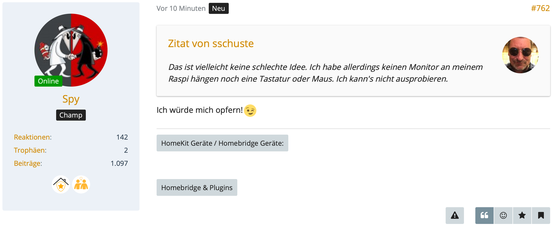

    Ich habe da mal was vorbereitet! Evenetuell hilft das ->
  • Ich würde mich opfern!;)
    Ich habe da mal was vorbereitet! Evenetuell hilft das -> forum.smartapfel.de/attachment/12883/.
    Das ist ja der Hammer. Nicht das, was du vorbereitet hast. Das ist vielleicht auch der Hammer, in deinem Post sehe ich nicht aber deinen zweiten Satz. Nur im Zitat. Siehe Screenshot.

    Geil. Jetzt sehe ich deinen Link zum PDF auch. Vorher nicht - siehe meinen Screenshot. Wird ein bisschen dauern mit dem Einbau. Ich habe gerade den neuen Terminal-Befehl hb-config gefunden, mit dessen Hilfe man node updaten und auch deconz installieren kann.
