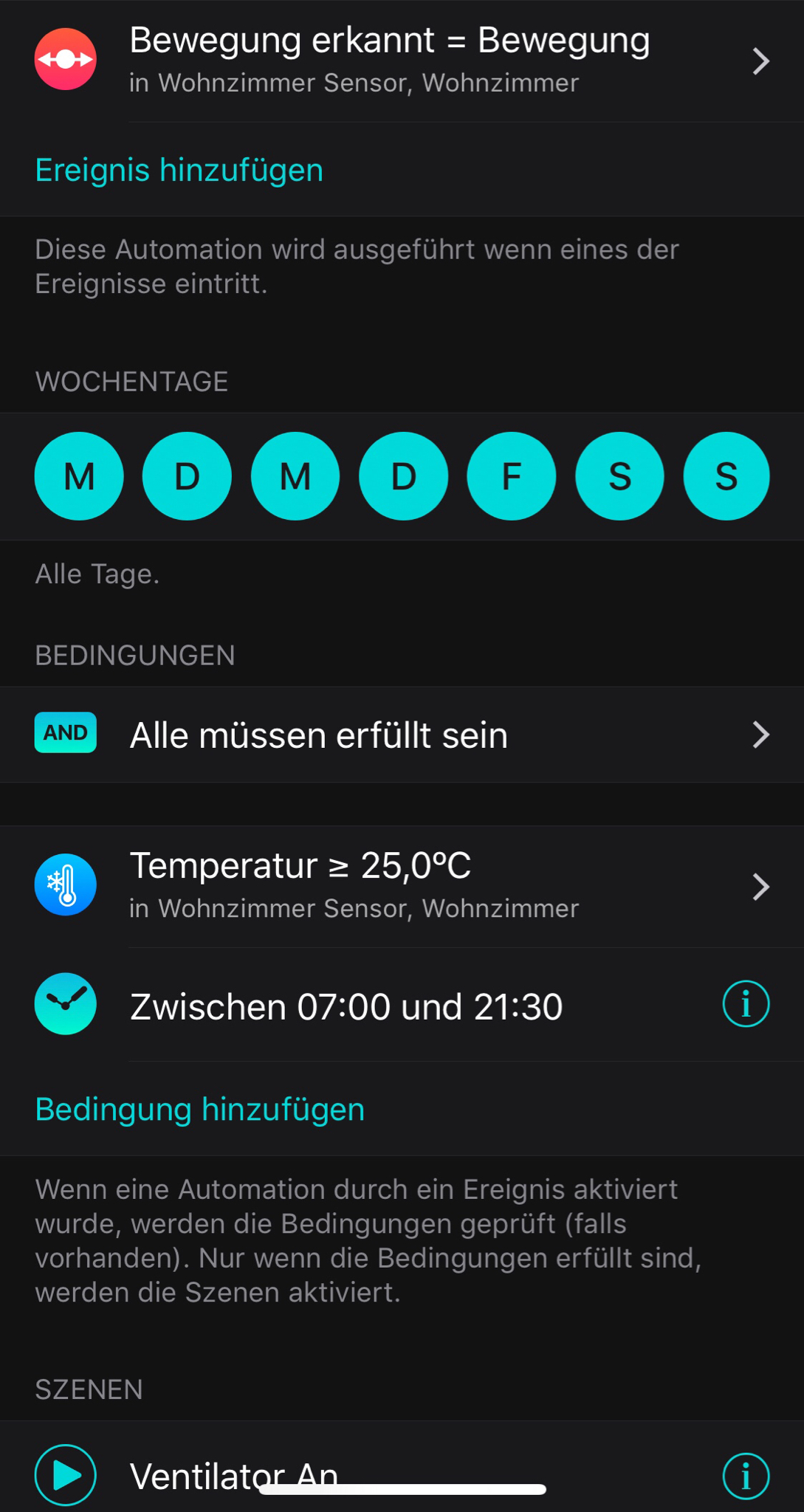

Ja klar. Einfach eine Regel in Eve:
- Auslöser: Temperatur > 25 Grad
- Bedingung: Keine
- Aktion: Eve Energy an
Dann würde ich noch eine 2. Regel machen:
- Auslöser: Temperatur <= 24 Grad (zB)
- Bedingung: Keine
- Aktion: Eve Energy aus

Vielleicht als Bedingung noch das people plugin mit reinbringen, dass es nur dann ausgefuehrt wird, wenn jemand zu Hause ist? Nicht, dass der Ventilator ansonsten ggf. "umsonst" laeuft. Ist ja eig. Das gleiche Prinzip wie bei der Heizung. Die laesstman ja auch nicht den ganzen Tag an, wenn man eh nicht zu Hause ist
Oder haette es bei einem Ventilator dennoch einen Vorteil, den auch bei Abwesenheit laufen zu lassen?
Ja, guter Hinweis, könnte Sinn machen. Wobei man ja nicht ein Homebridge Plugin dafür benötigt, die Geofencing Funktionen gibt es ja (sehr gut funktionierend!) nativ in HomeKit. Zumindest, wenn jeder ein iPhone hat...
