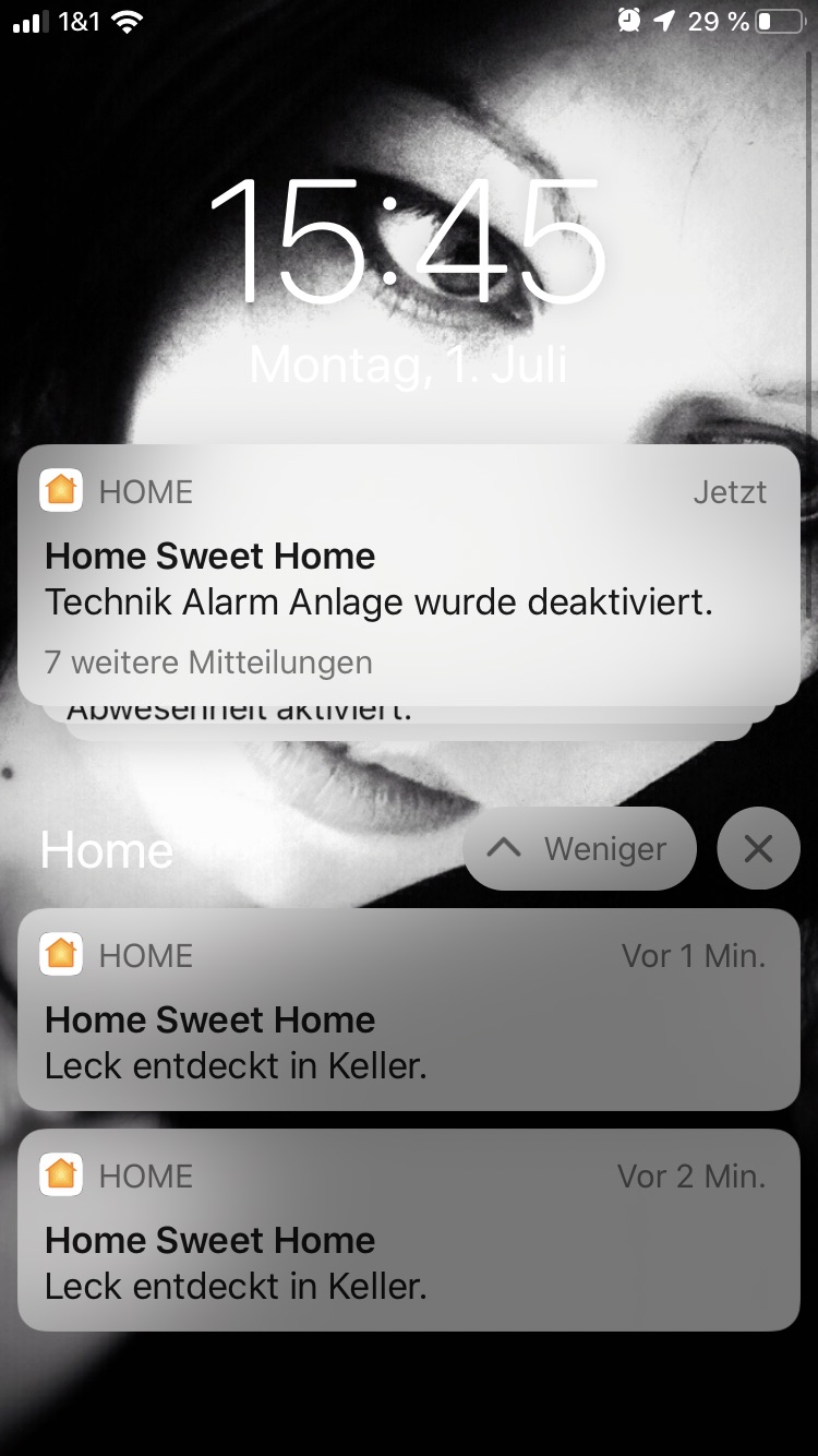

Hallo, mein 2. Rauchmelder und der Wassersensor und weitere Schalter + Sensoren sind heute gekommen und ich hatte die Zeit mich nochmal mit der Alarmanlage und den Rauchmeldern etc. auseinander zu setzen.
Der Rauchmelder und der Wassersensor wurden sofort erkannt und funktionieren auch einwandfrei.Bei mir ist es so wenn ein Alarm ausgelöst wird zB. Vom Rauchmelder oder Wassersensor dann kann ich den Alarm direkt am Hub durch kurzes drücken der Taste deaktivieren!
Ich habe jetzt noch einen Mini Switch für die Alarmanlage gekoppelt und wenn ich den drücke kann ich dadurch auch die Alarmanlage ausschalten oder auf Abwesenheit schalten.
Also geht bei mir alles so wie gewünscht.

Hallo, habe ich wie jedes andere Gerät einfach hinzugefügt, also oben rechts auf + , dann den Wassersensor ausgewählt , dann den Hub ausgewählt und dann hat es keine 5 Sec gedauert und er hat ihn gefunden und hinzugefügt.
Das ging bei mir ohne Probleme und der Wassersensor wurde auch sofort erkannt, ich habe es mit der Aqara App gemacht, steht auf Europe.
