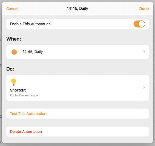

  • Hier einfach mal ein kleines Beispiel. Es ist egal, ob ich den aktuellen Status, oder den Sollstatus benutze. Beim manuellen Durchlauf wird die korrekte Lampe geschaltet, beim zeitgesteuerten passiert nichts.
    Edit: Ich habe testweise ans Ende dieser Automation noch mal einen weiteren Schritt eingefügt, der eine andere Lampe schaltet. Der wird auch nicht ausgeführt. Es scheint so, als ob bei der Abfrage ein Fehler entsteht, der zum Abbruch der Aktion führt.
    Einmal editiert, zuletzt von hl-in ()
  • Den Screenshot habe ich auf meinem Mac gemacht, und der läuft aus beruflichen Gründen auf Englisch.
    Ich habe die Aktion jetzt mal so umgebaut, das sie mit Status von Home abrufen läuft. Aber das Verhalten ist das selbe. Manuell gestartet läuft es, zeitgesteuert bricht sie ab.
